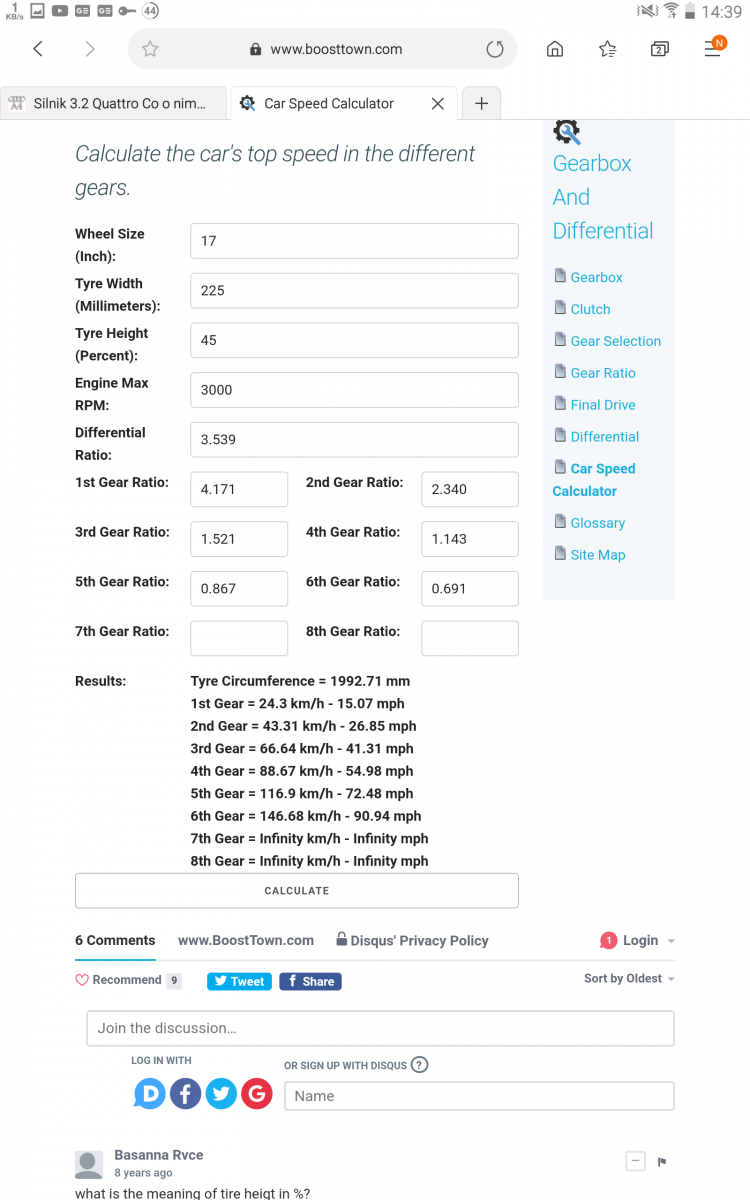

Dla kół 17" 225/45 masz na zdjęciach.
A 140km/h przy 3000rpm to mam u siebie w manualu 6b skrzynia gdx.
A multilotek z 3.2 przy 3000rpm 191km/h.....
Edytowane przez pila24
cos tam zle liczy, 3.2 w multi przy 3000 obrotach ma o wiele, wiele mniejsza predkosc niz podałeś
Dobrze wyliczył ten kalkulator dla tipa,w manualu jaki mam też wcześniej sprawdzałem i się zgadzało,dla multi tutaj masz wyliczenie dla przelozenia mechanizmu różnicowego 4,877 i 7my bieg (innych nie wklepywałem) z przełożeniem 0,381 - czyli tak jak z danych technicznych audi b7 3.2 dla poszczególnych skrzyń. Na yt na filmik co prawda z b6 2.4 i tam przy 3200rpm jedzie 160km/h ale nie wiem jakie ma przełożenie multi z b6.
mam Q5tke 3.2 na warsztacie z tipem to zobacze jakie ma predkosci
Podaj oznaczenie skrzyni to się sprawdzi od razu jakie prędkości dla obrotów wyliczy kalkulator.
