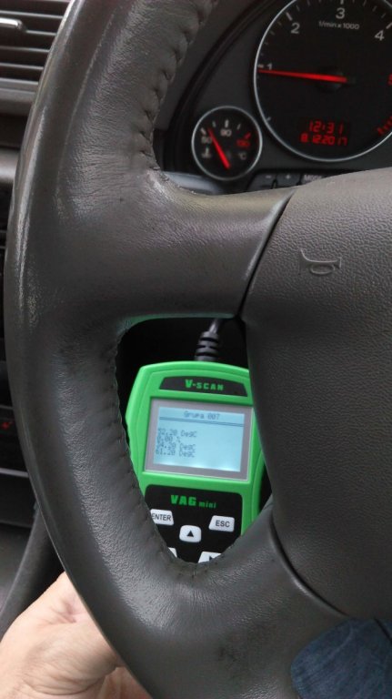

CrisCross Opublikowano 8 Grudnia 2017 Opublikowano 8 Grudnia 2017 Cześć, rozumiem że jeśli po przejechaniu praktycznie 12km, jest jak na foto - znaczy że muszę wymienić termostat?
