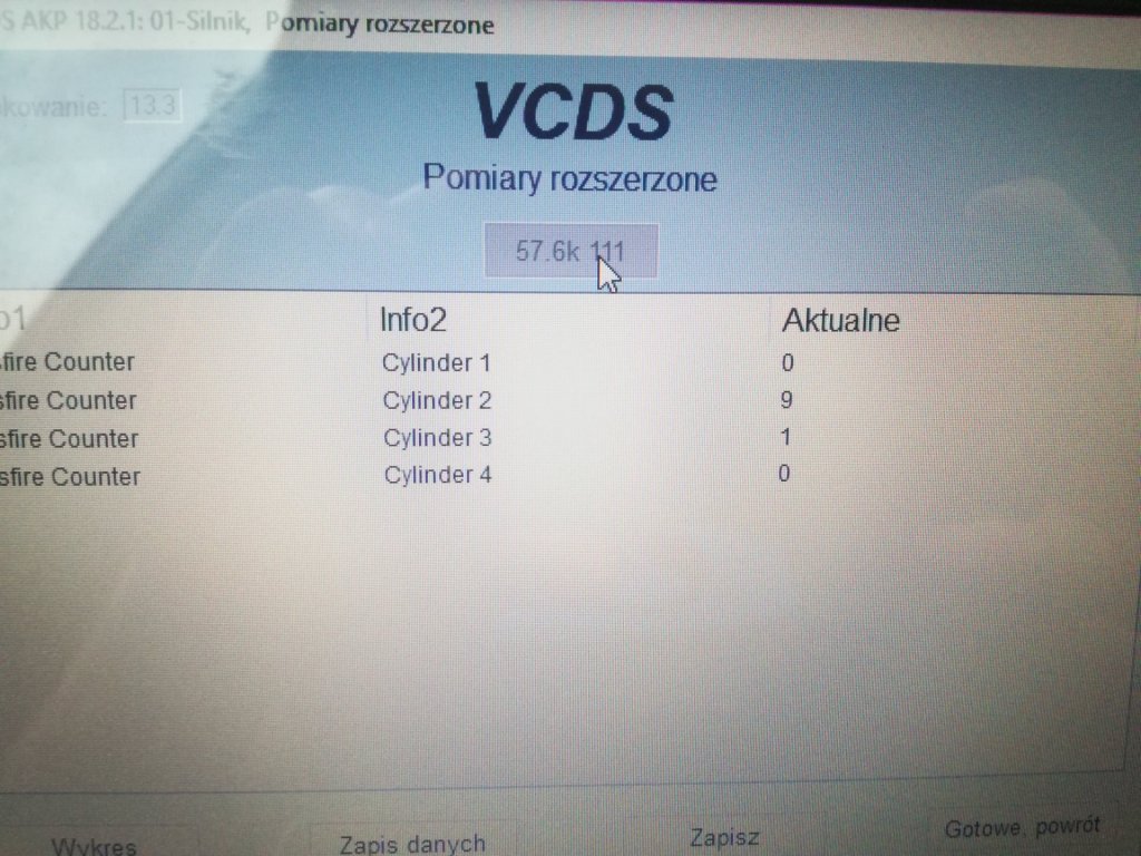

damiank Opublikowano 11 Lipca 2018 Opublikowano 11 Lipca 2018 170 to byl moj max, wiecej jakos nawet mnie nie korciło ;) Ja przetestowałem jeszcze raz wypadanie zapłonów zaraz po odpaleniu i chociaz zaden expert sie nie wypowiedzial, to z tego co widze musze wymienić co najmniej jedna cewke - 2gi cylinder.

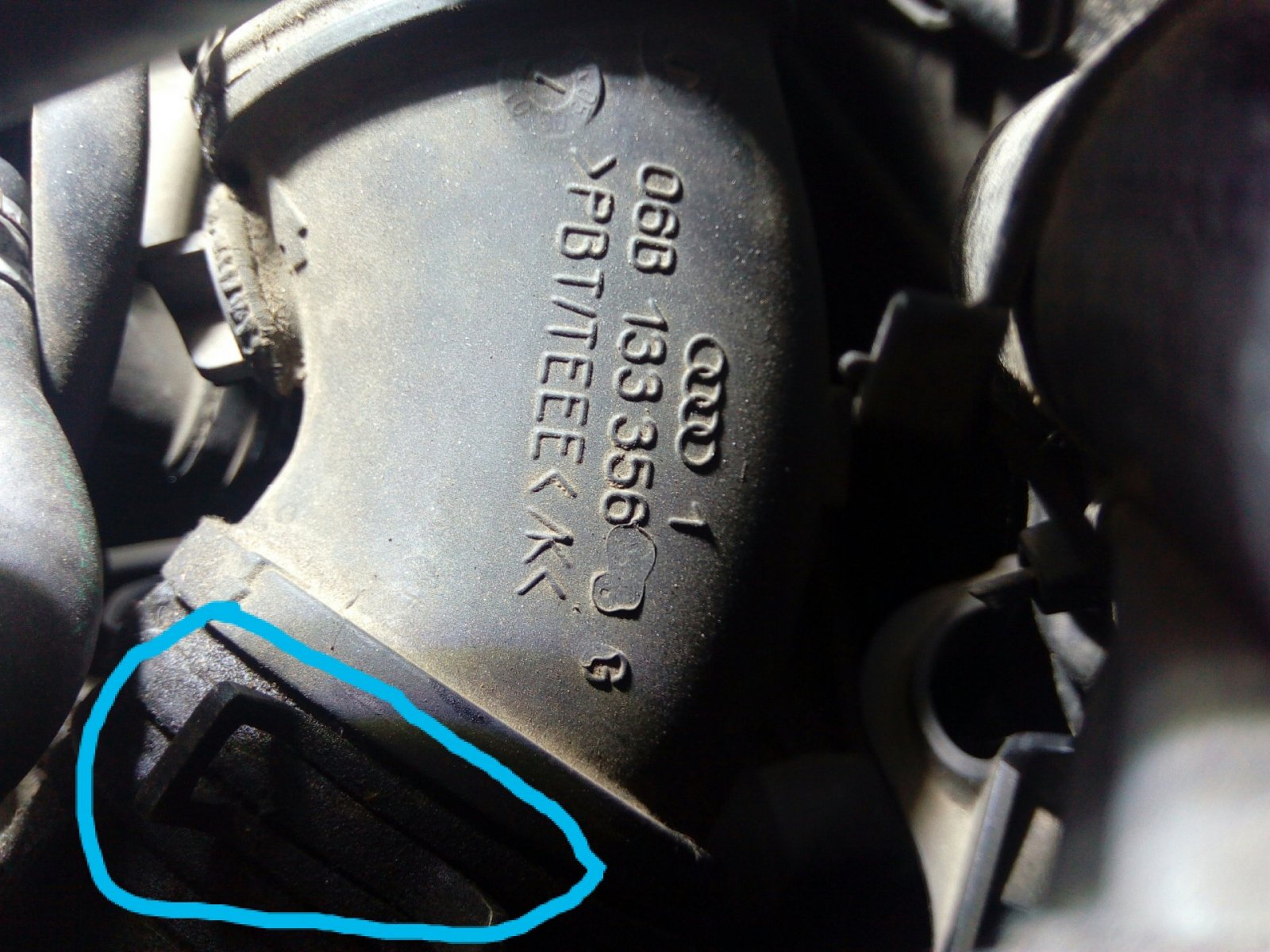

doman96b6 Opublikowano 10 Stycznia 2020 Opublikowano 10 Stycznia 2020 Na zdjęciu jest kolanko zamontowane do rury dolotowej, prawdopodobnie idzie to do przepustnicy. W miejscu zaznaczonym na zdj wystepuje zapocenie,ma ono wpływ na lekko falujace obroty?
Rosomak91 Opublikowano 11 Stycznia 2020 Opublikowano 11 Stycznia 2020 To konkretne zapocenie nie ma wpływu, ale możesz wyczyścić przepustnice bo pewnie pierwszej czystości ona nie jest. Jak się domyślam to jest rura bezpośrednio przed przepustnicą.
doman96b6 Opublikowano 12 Stycznia 2020 Opublikowano 12 Stycznia 2020 Tak,tam jest chyba przepustnica. Więc gdzie mam szukać przyczyny falujących obrotów ? Dolot szczelny,przepływomierz czysty sprawny,węże raczej wszystkie całe,od odmy trzasniety ale to nie ma wplywu na obroty...
dudi2000 Opublikowano 2 Lutego 2020 Opublikowano 2 Lutego 2020 jak nie ma, własnie od odmy zasysa lewe powietrze jak jest tam gdzieś nie szczelna
doman96b6 Opublikowano 5 Lutego 2020 Opublikowano 5 Lutego 2020 Ktoś pisal na forum że wymienił i nic mu to nie dało
Rosomak91 Opublikowano 5 Lutego 2020 Opublikowano 5 Lutego 2020 4 godziny temu, doman96b6 napisał: Ktoś pisal na forum że wymienił i nic mu to nie dało Musiał mieć jeszcze jakiś problem. Jeśli bierze lewe powietrze to w ogóle auto nie będzie jeździć tak jak powinno. Jak jest pęknięcie, zaklej chociaż izolatką... 1
doman96b6 Opublikowano 5 Lutego 2020 Opublikowano 5 Lutego 2020 4 minuty temu, Rosomak91 napisał: Musiał mieć jeszcze jakiś problem. Jeśli bierze lewe powietrze to w ogóle auto nie będzie jeździć tak jak powinno. Jak jest pęknięcie, zaklej chociaż izolatką... Doraźnie mam taśma parcianą,z tym ze to doraźnie trwa juz z 2miesiące :-D Pękła mi zaraz przy czwórniku
Rosomak91 Opublikowano 5 Lutego 2020 Opublikowano 5 Lutego 2020 6 godzin temu, doman96b6 napisał: Doraźnie mam taśma parcianą,z tym ze to doraźnie trwa juz z 2miesiące :-D Pękła mi zaraz przy czwórniku Ważne żeby było szczelnie, te rureczki lubią pękać przy tym czwórniku. Moja też pękła, ale nie widzę sensu wymieniać tak drogiego kawałka plastiku izolatka się sprawdza Tak czy inaczej pęknięcie zlokalizowałem jeszcze tego samego dnia jak powstało bo zaczęło trzymać obroty przy zmianie biegów i właśnie nierówno pracował na postoju.
