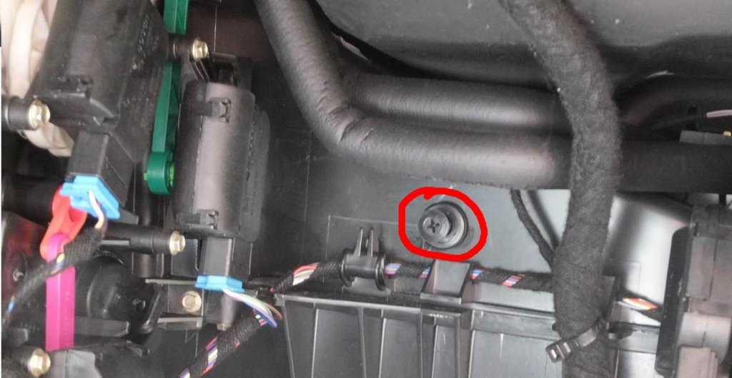

Witam Panowie. Po przeczytaniu całego wątku stwierdziłem że, też zrobię ten otwór przed parownikiem bo z tym smrodem to już nie mogę wytrzymać. Ale wymyśliłem coś takiego, na złomie kupiłem taki oryginalny korek jaki jest za parownikiem i wywierciłem otwór 20mm. Przez taki większy otwór jest większy manewr wężykiem i można dokładniej spryskać parownik z przodu. Na zdjęciach można zobaczyć jak to wygląda uważam że jest ok. Teraz czekam na izopropanol i do dzieła._20170918_195108.JPG_20170918_193652.JPG
