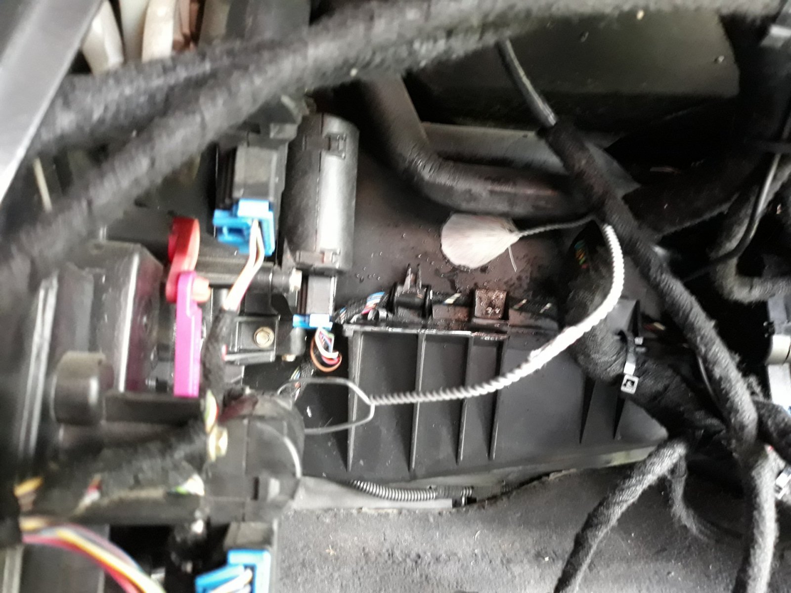

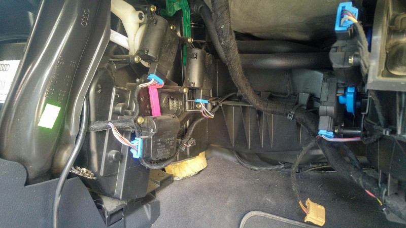

Gdzie najlepiej wywiercić otwór żeby myjką ciśnieniową umyć parownik najlepiej jak się da?
Tutaj ja mam.

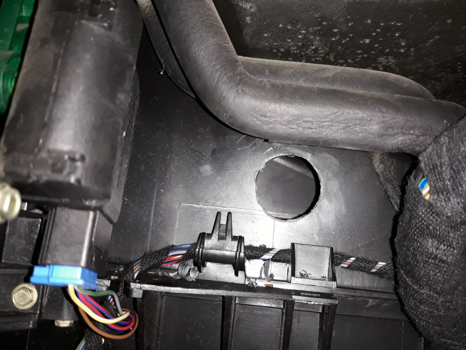

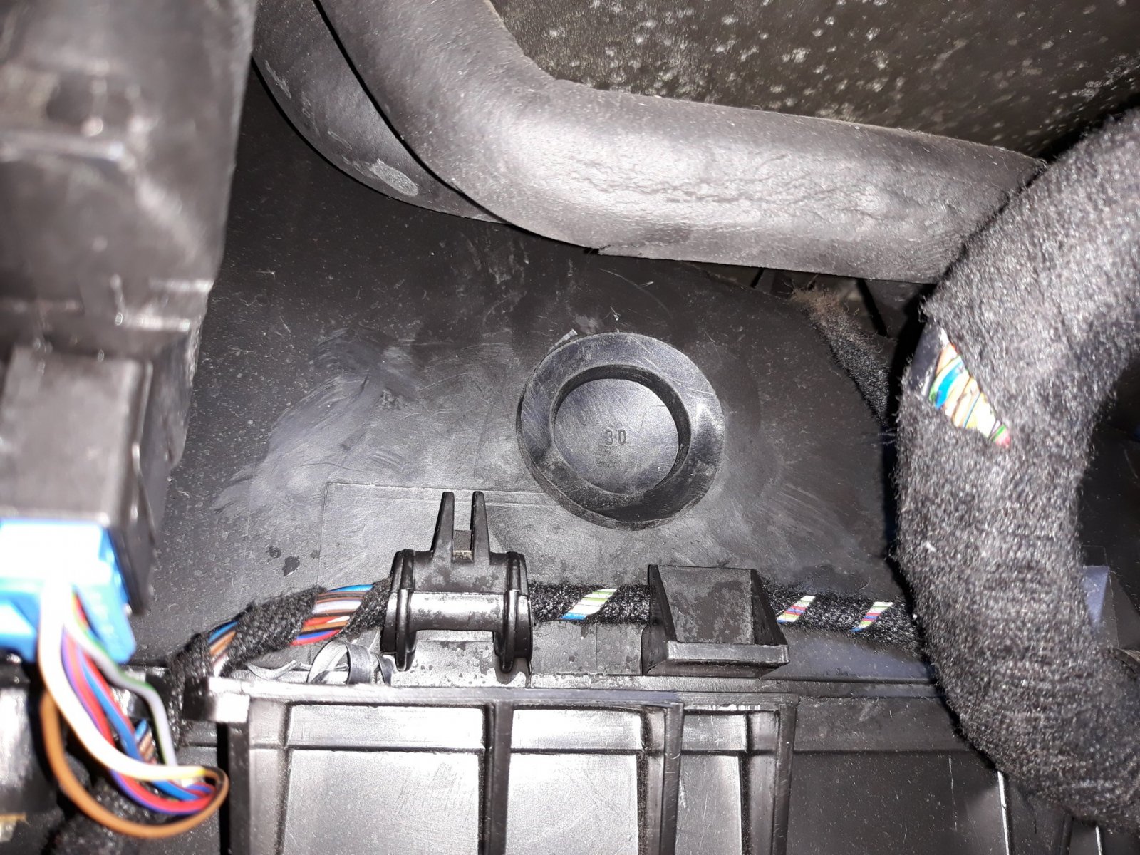

Ja zrobiłem dziś  otwór 30mm pod korek który wcześniej zakupiłem,zostało mi pół puszki wurtha z zeszłego roku które dziś użyłem. Aplikowałem na parownik z obu stron i szczotką szorowałem nasączona ipą z obu stron parownik. Dodatkowo aplikowałem na dmuchawę. Mam wrażenie ze i to tak za mało by nie waliło po wyłączeniu klimy,męcząca walka ze słabymi rezultatami. Dodatkowo od roku używam przedmuchiwania po każdym użyciu klimy.

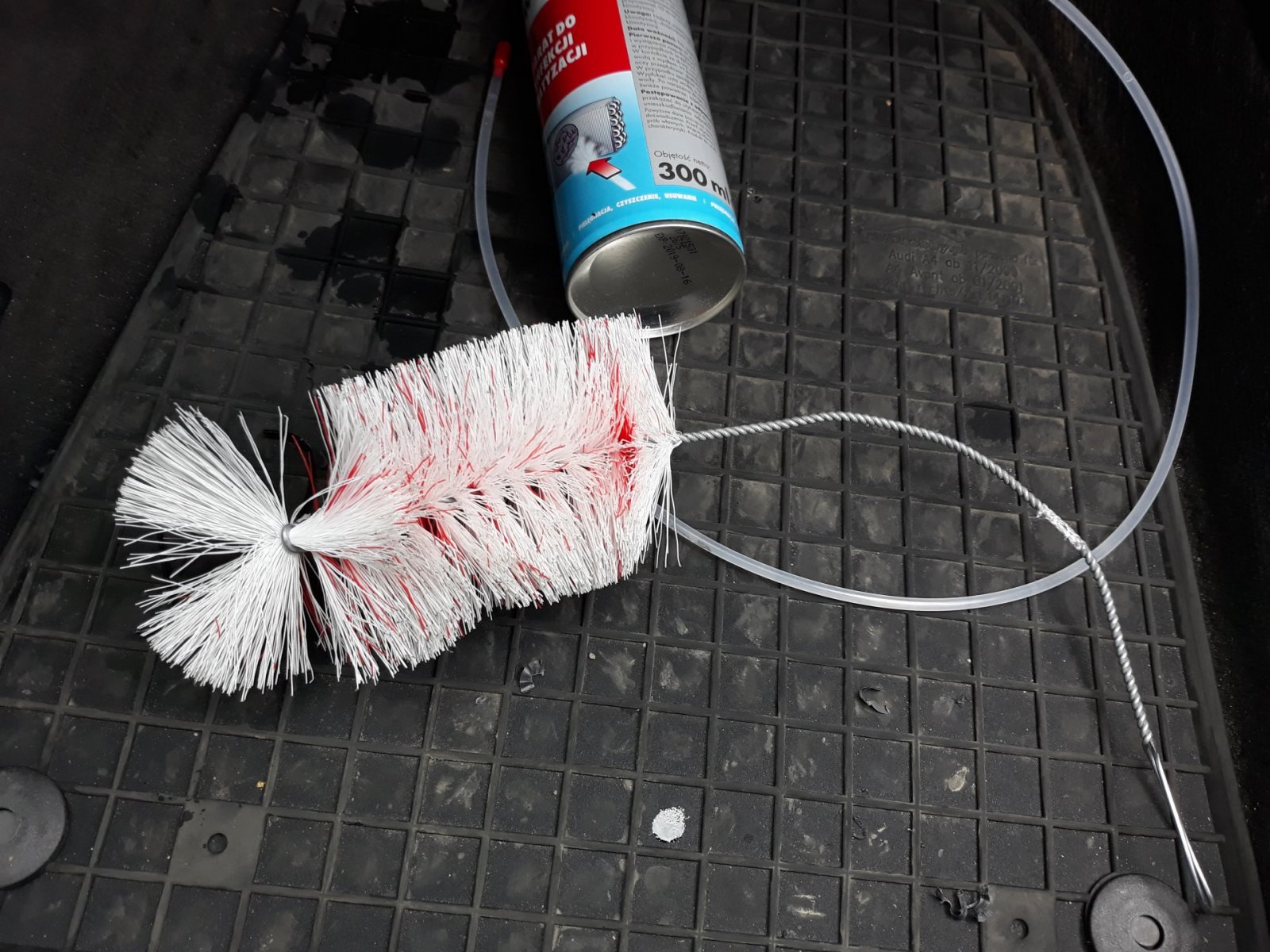

Ja zrobiłem otwór przed parownikem,nawet szczotkami takimi jak do butelek szorowałem go z obu stron. Jednak efekt nie jest wymierny,bo jednak to kawał kloca jest i w dodatku gruby na jakieś 5 cm. Nie ma opcji umyć go w 100% dokładnie. Dobra opcja to używanie automatycznej wentylacji po zgaszeniu auta.
