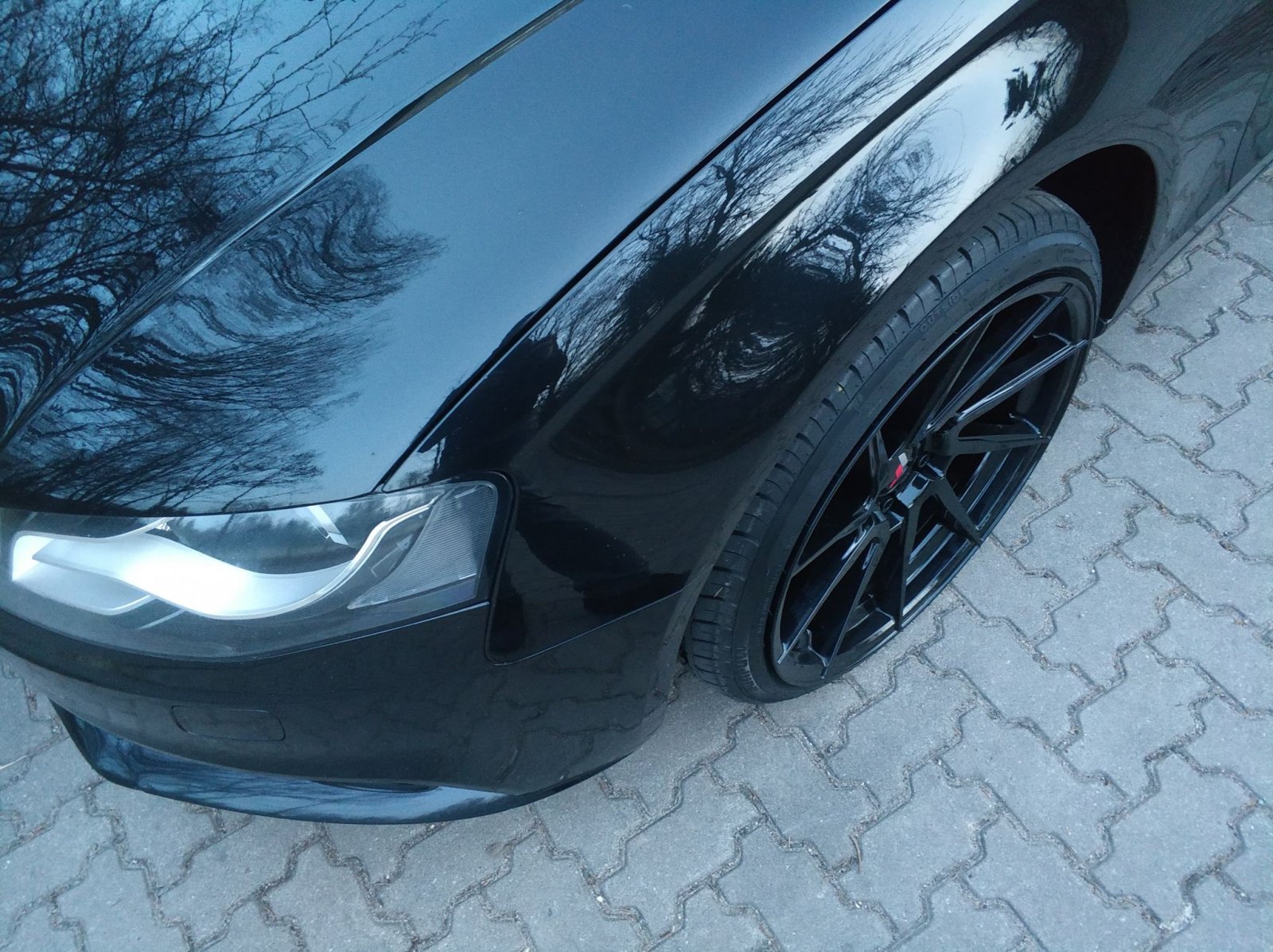

Zdzichuuu Opublikowano 6 Marca 2021 Opublikowano 6 Marca 2021 Witam pany. Ostatnio zakupiłem aluski 19 cali i szerokość 8,5cala teraz moje pytanie jaka oponkę dać żeby było w miarę komfortowo i żeby też dobrze to wyglądało myślałem nad 235/40 co wy na to? Dodaje foto jak koło teraz wygląda na aucie
marda16 Opublikowano 6 Marca 2021 Opublikowano 6 Marca 2021 Dobrze myślałeś bo 235 to minimum do felgi 8.5" żeby opona dobrze wyglądała.
Krzy0 Opublikowano 6 Marca 2021 Opublikowano 6 Marca 2021 7 godzin temu, Zdzichuuu napisał: Witam pany. Ostatnio zakupiłem aluski 19 cali i szerokość 8,5cala teraz moje pytanie jaka oponkę dać żeby było w miarę komfortowo i żeby też dobrze to wyglądało myślałem nad 235/40 co wy na to? Dodaje foto jak koło teraz wygląda na aucie Jakie et? do 19 i 8,5 cala to 255/35 lub 245/35 jak niskie et by dał.
Zdzichuuu Opublikowano 6 Marca 2021 Opublikowano 6 Marca 2021 17 minut temu, Krzy0 napisał: Jakie et? do 19 i 8,5 cala to 255/35 lub 245/35 jak niskie et by dał. Et 32 jest
Gość Opublikowano 6 Marca 2021 Opublikowano 6 Marca 2021 (edytowane) Mam takie same parametry i zastanawiam się nad 225/40r19. Jest to zamiennik dla standardowego 255/35r19 zalecanego przez producenta... 235/40 może być ciut baloniaste Edytowane 6 Marca 2021 przez koziol992
Zdzichuuu Opublikowano 7 Marca 2021 Opublikowano 7 Marca 2021 Przeczytałem temat jeszcze raz i sporo osób ma oponę 245/35 więc chyba takie oponki będzie trzeba zakupić mam nadzieję że przy et32 będzie git wszystko
