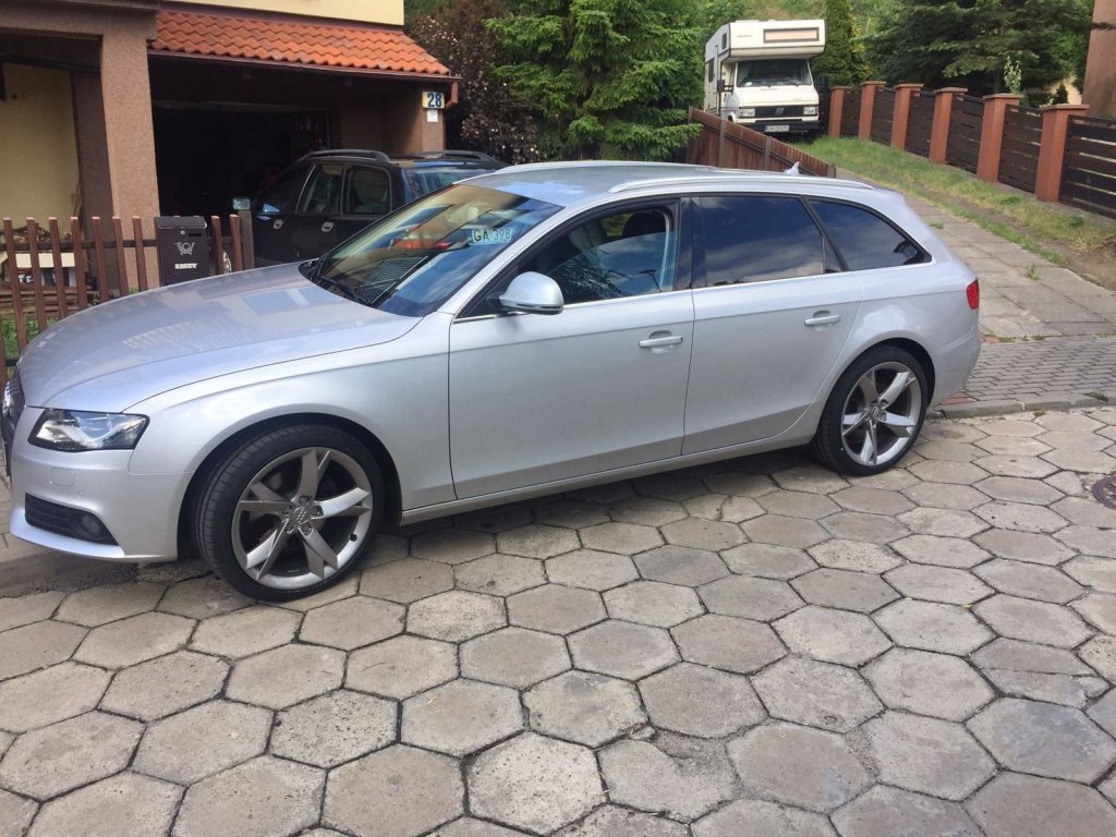

Witam ponownie. Obiecałem ze wrzucę foty po... i tak wyglada na 245/35/19 . Komfort jazdy całkiem spoko. Spodziewałem sie ze bedzie o wiele gorzej na naszych polskich drogach
