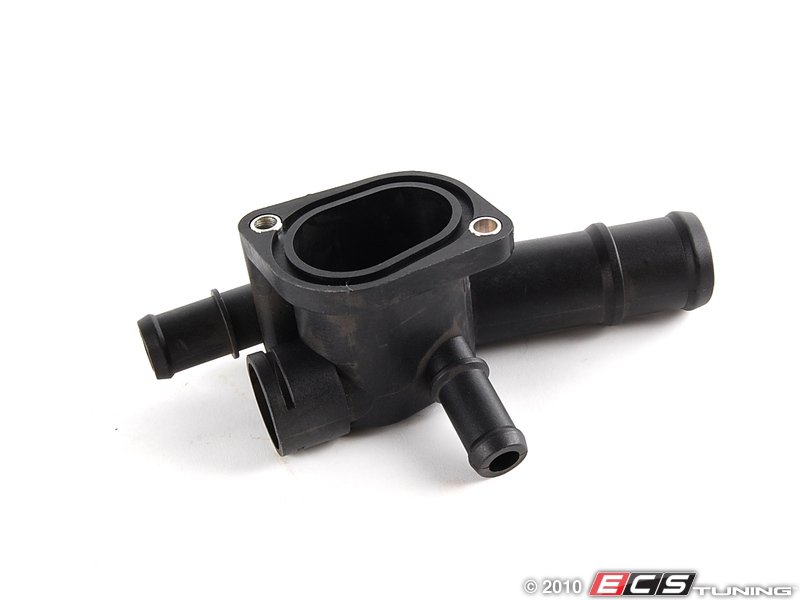

Sprawdz trojnik na glowicy.tez to mialem i tam dawal dyla plyn

Sprawdzę jutro czy jest ciśnienie po nocy, a rozrząd był zmieniany pół roku temu wraz z pompą wody ale jaka pompa to sprawdzę na fakturze bo rozrząd był zmieniany w Niemczech u poprzedniego wlasciciela. Jeżeli chodzi o trójnik to raczej odpada bo płynu ubywa do poziomu poniżej minimum i tak zostaje, a to wkurza bo czasami na zakręcie się zapali info o niskim poziomie płynu. Tester zamówię dzisiaj na allegro

Kolego, miałem dokładnie to samo co ty, pisałem tu na forum też o tym. Ubywało w momencie poniżej minimum, i też wywalało płyn, ale to jest normalne akurat. U mnie to był z tyłu trójnik nie szczelny. Trójnik naprawiony, i objawy ustały. Ale czemu ubywało płynu do określonego poziomu i tyle to tego nie wiem. Tak było i już, teraz jest już ok, ani kropelki nie ubywa. A też obstawiałem uszczelkę. Więc poprzeglądaj a potem ostatecznie zajmij się uszczelką.
Właśnie sprawdzilem korek z kolegi Passata i jest to samo w pojemniczku który powiesiłem pod zbiornikiem wyrównawczym jest około pół litra płynu czyli poleciał przez korek. Kolego przemek1259 to nie możliwe ze u mnie ubywa przez trójnik ponieważ pojemniczek który zawiesilem pod zbiorniczkiem wyrównawczym jest pełny czyli wyciek jest z korka, a u Ciebie wyciek był w innym miejscu :(

Czy może ktoś zna numer tego trójnika z tył silnika , bo jednak troszkę jeszcze się tam moczy, i muszę kupić nowy bo ten jest odkształcony. Muszę podjechać i to kupi ale znając servisy to będą wydziwiać jak zawsze znam to z Forda, nawet jak im pokazałem żarówke to i tak musiałem Vin dać bo nie wiedział jaka.
