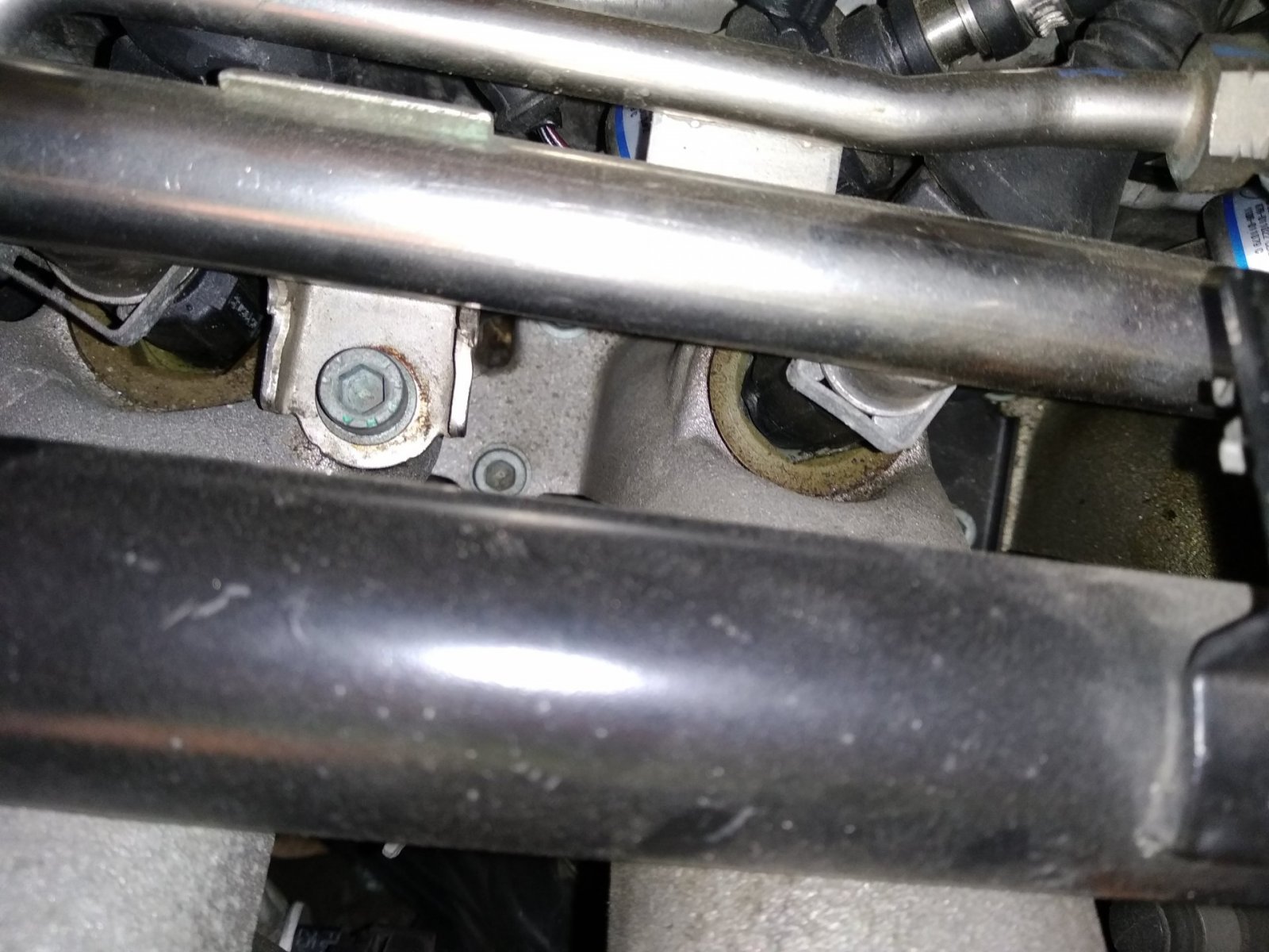

Pablo23 Opublikowano 14 Lipca 2018 Opublikowano 14 Lipca 2018 1 godzinę temu, Mano4 napisał: Nie powinien ,nie spotkałem się zeby lał wtrysk PB chyba że LPG. O to mi chodziło, że jest upocony/ulany. Reszta czyściutka. Jakie mogą być skutki jazdy z takim wtryskiem ? Jeszcze trochę muszę tak pojeździć.
Misieqq7 Opublikowano 15 Lipca 2018 Opublikowano 15 Lipca 2018 11 godzin temu, Pablo23 napisał: O to mi chodziło, że jest upocony/ulany. Reszta czyściutka. Jakie mogą być skutki jazdy z takim wtryskiem ? Jeszcze trochę muszę tak pojeździć. Witaj też tak miałem, kupiłem te plastikowe podkładki pod wtryski i oringi. Wymieniłem oringi w pierwszej kolejności bo stare było mocno odciśnięte i wydaję mi się że narazie jest sucho. Pojeżdżę trochę i obczaje jak będzie ciekło to biorę się za te gniazda plastikowe..
Mano4 Opublikowano 15 Lipca 2018 Opublikowano 15 Lipca 2018 Też tak miałem trzeba wykrecic te plastikowe wkładki wtrysków. Nic nie pomogą nowe gumki.
Pablo23 Opublikowano 15 Lipca 2018 Opublikowano 15 Lipca 2018 6 godzin temu, Misieqq7 napisał: Witaj też tak miałem, kupiłem te plastikowe podkładki pod wtryski i oringi. Wymieniłem oringi w pierwszej kolejności bo stare było mocno odciśnięte i wydaję mi się że narazie jest sucho. Pojeżdżę trochę i obczaje jak będzie ciekło to biorę się za te gniazda plastikowe.. Miałeś jakieś objawy czy to na nic aż tak bardzo nie ma wpływu ? Bo ja jeszcze muszę trochę na tym pojeździć zanim wrócę do pl.
Misieqq7 Opublikowano 15 Lipca 2018 Opublikowano 15 Lipca 2018 45 minut temu, Pablo23 napisał: Miałeś jakieś objawy czy to na nic aż tak bardzo nie ma wpływu ? Bo ja jeszcze muszę trochę na tym pojeździć zanim wrócę do pl. Nic mi się nie działo. Tylko miałem brudne wtryski coś jak Na twoich fotkach . W środku miałem benzynę w jednym teraz sucho.

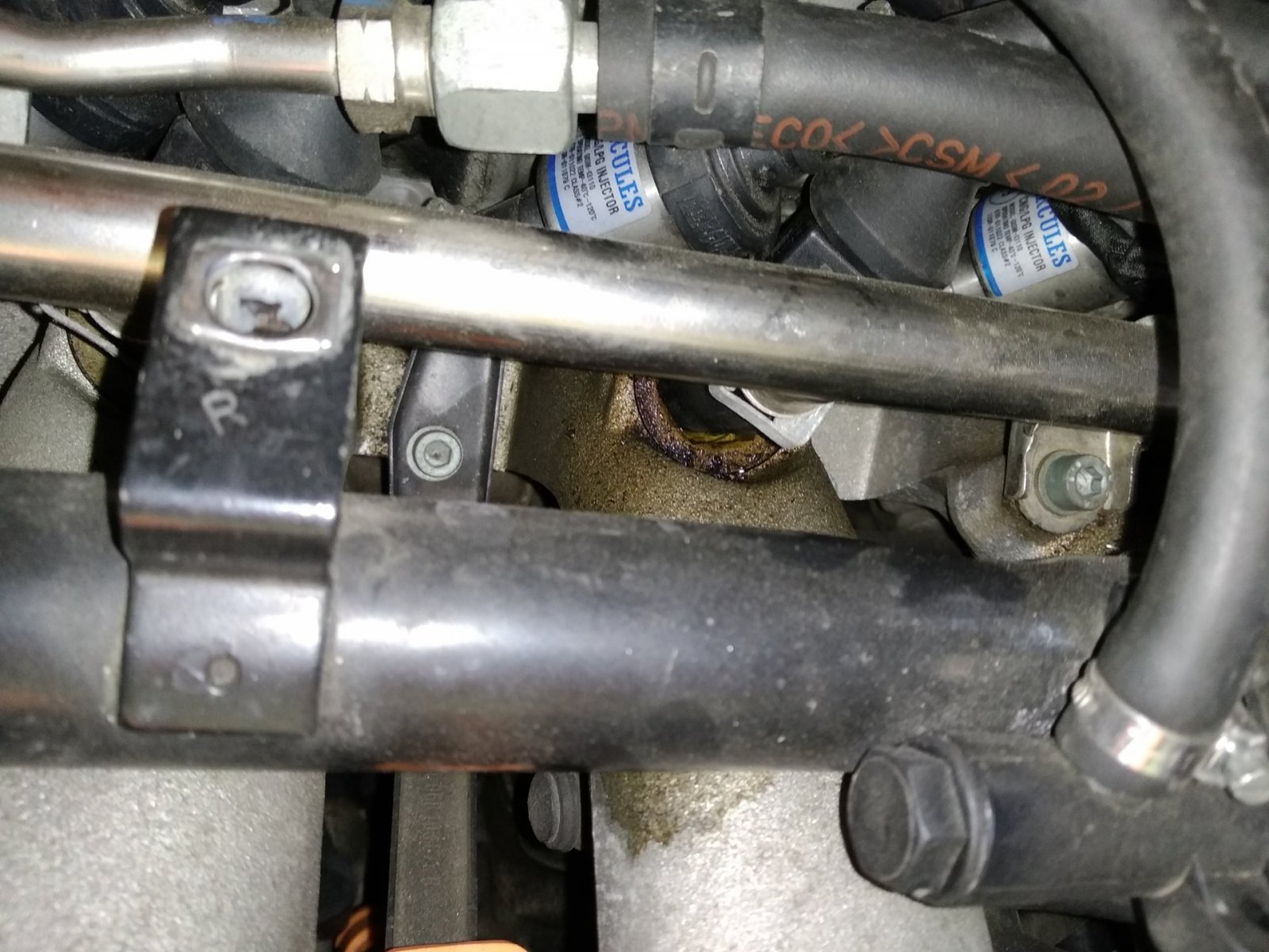

Fitoo Opublikowano 21 Maja 2019 Opublikowano 21 Maja 2019 (edytowane) Witam serdecznie. Jestem nowy. Dość długo obserwuje wasze forum zawsze znajdowałem odpowiedz na wszelkie moje pytania ale teraz niestety nie do końca. Auto jest po stage 1 wtryski od bex seria bfb. Po 3 miesiącach taki wyciek wcześniej sucho. Kolega tu napisał żeby podkładek nie ruszać oring wyciąć i nałożyć nowy bez wyciągania podkladek. Czy te podkładki przypadkiem nie pękną? jeśli jest taka możliwość to jak wygląda ich demontaż tych podkładek przed założeniem nowych oringów ? Przesyłam zdjęcie mam nadzieję że to nie gniazdo dwa zdjęcia poniżej to pozostałe wtryski Edytowane 21 Maja 2019 przez Fitoo
przem8 Opublikowano 21 Maja 2019 Opublikowano 21 Maja 2019 Wtryski są na wcisk i nic nie pęknie jeśli nie będziesz czegoś szarpać na chama ? Jeśli wymiana oringów nie pomoże to trzeba wymienić te plastikowe uszczelnienia, które są wkręcane i najlepiej je wkręcać na masę uszczelniającą.
Fitoo Opublikowano 21 Maja 2019 Opublikowano 21 Maja 2019 Chodzi mi i założenie oringów na wtryski po niżej jest plastik żeby nie pękł jak będę naciągał bez demontażu tych plastików okrągłych jeśli pęknie to tylko ASO bo tak w sklepie mówili . Mam nadzieję że to pomoże jeśli nie to wymiana gniazda.
JarekST202 Opublikowano 22 Maja 2019 Opublikowano 22 Maja 2019 Te plastiki kupisz bez problemu poza ASO,ori boscha. Musisz uważać przy wyciąganiu wtrysków żeby równo je wyciągnąć bo te podkładki nie są już tak elastyczne jak nowe więc jak zahaczysz bokiem to może pęknąć.Mi niestety ostatnio udało się taki uszkodzić bo trzy wtryski prawie same wyszły a jeden mocno trzymał więc jak szarpnąłem listwę do góry to przytrzymała się na jednym wtrysku i pękła ta podkładka.Jak już wyciągniesz to stare od razu przetnij, nie próbuj ściągać. Nowe założysz bez problemu, daj tylko na nie kroplę oleju. 2
Fitoo Opublikowano 22 Maja 2019 Opublikowano 22 Maja 2019 (edytowane) 27 minut temu, JarekST202 napisał: Te plastiki kupisz bez problemu poza ASO,ori boscha. Musisz uważać przy wyciąganiu wtrysków żeby równo je wyciągnąć bo te podkładki nie są już tak elastyczne jak nowe więc jak zahaczysz bokiem to może pęknąć.Mi niestety ostatnio udało się taki uszkodzić bo trzy wtryski prawie same wyszły a jeden mocno trzymał więc jak szarpnąłem listwę do góry to przytrzymała się na jednym wtrysku i pękła ta podkładka.Jak już wyciągniesz to stare od razu przetnij, nie próbuj ściągać. Nowe założysz bez problemu, daj tylko na nie kroplę oleju. Możesz podać nr katalogowy tych plastików.? No i spoko to jest info. Mam nadzieję że nie pękną przy wyciąganiu 3mc temu były wkładane na potrzebę programu z oliwą nie pomyślałem żeby dać krople dla poślizgu. W sobotę operacja zobaczymy co będzie mam nadzieję że wszystko ok. Dzięki wielkie ?️ Edytowane 22 Maja 2019 przez Fitoo
