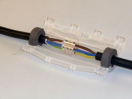

1. Jeżeli chcesz zastosować złączki Wago to musisz zamontować puszkę ale bez wypełniania jej papierem, ma być pusta przestrzeń niepalna (puszki są niepalne).
2. Jeżeli nie chcesz montować w puszcze to najtańszym sposobem jest kupienie tzw mufy tylko musisz kupić szczelną wygląda to tak:
http://www.smpelektro.com.pl/37524-thickbox_default/zlacze-kablowe-5x6-ip67-pg21.jpg
http://www.budnet.pl/images/jonction-bt-92-nb-a1c-p4.jpg
3. Przy mufach istnieje ryzyko że kiedyś zacznie iskrzyć na łączeniu, dlatego ja bym zlutował (to jest czynność która nie należy do prostych dla osoby robiącej pierwszy raz, druty są grube i potrzebna jest mocna lutownica, cyna może się nie trzymać, jest to problematyczne i wymaga pewnej wprawy). Po zlutowaniu najważniejsze jest odbudowanie izolacji. Izolacja na napięciu 230V ma ok 1-2mm zależności od jakości kabla i taką warstwę musimy odbudować koszulkami termokurczliwymi tj ok 3-5 warstw. Jeżeli damy mniej to izolacja może ulec uszkodzeniu po jakimś czasie i będziemy mieli fazę na ścianie.
