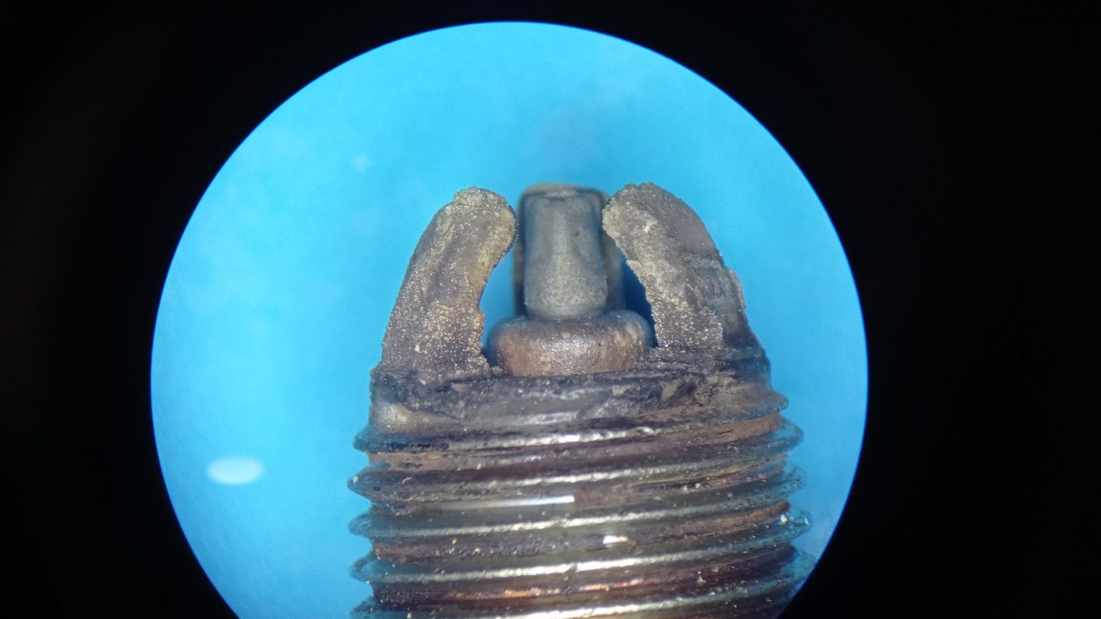

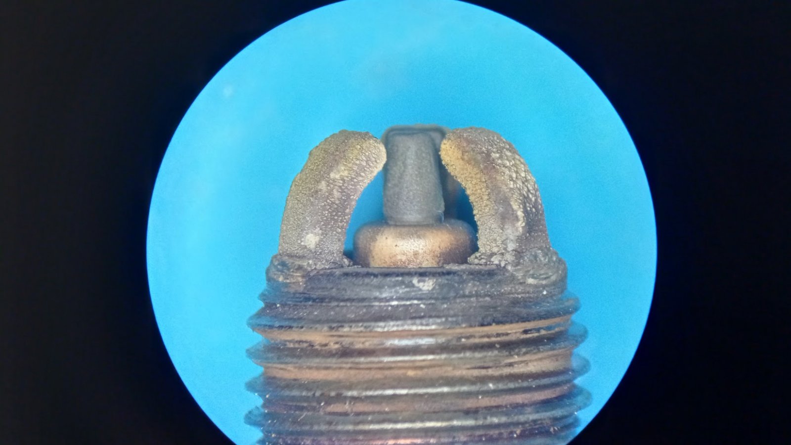

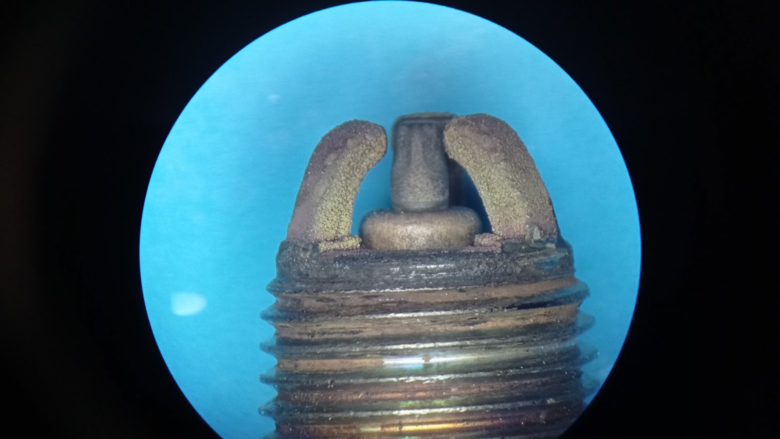

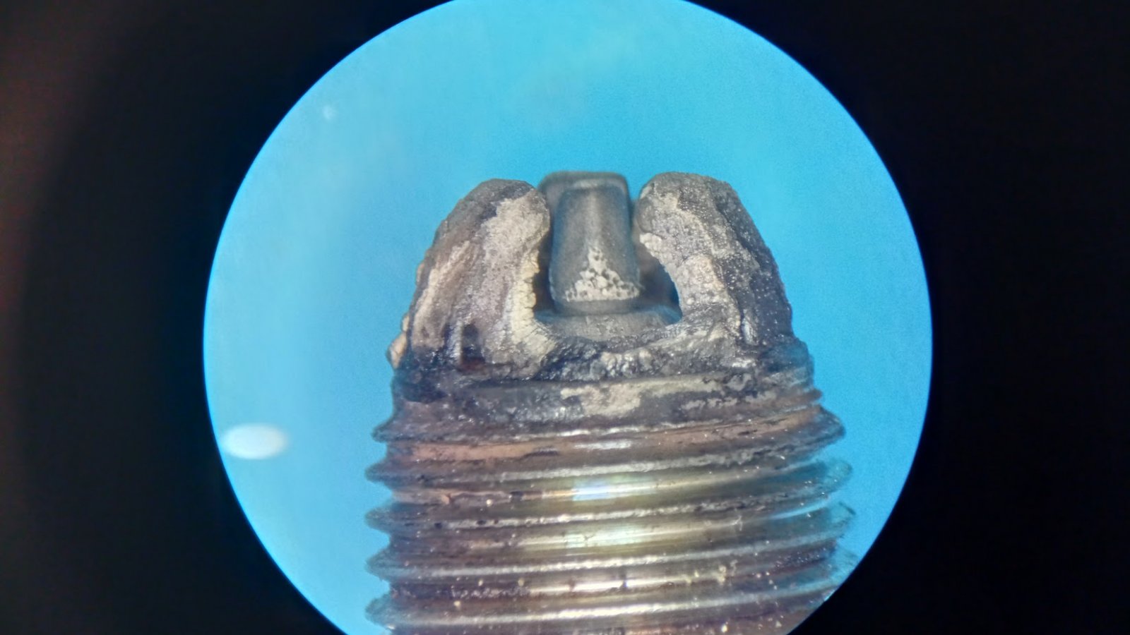

Witam jak by kogoś ciekawiło jak u nas dba się o auta to dodaje fotki świec jeszcze org po przebiegu 219 tys km, w aucie niby było wszystko robione itp :D
Edytowane przez endru890
fotki
