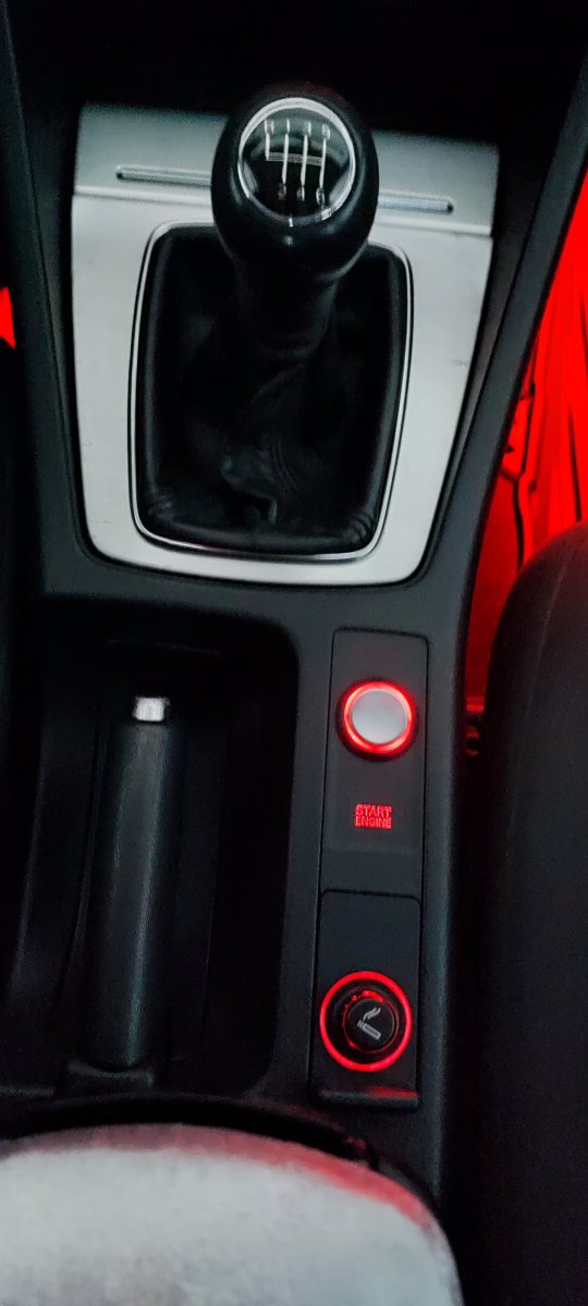

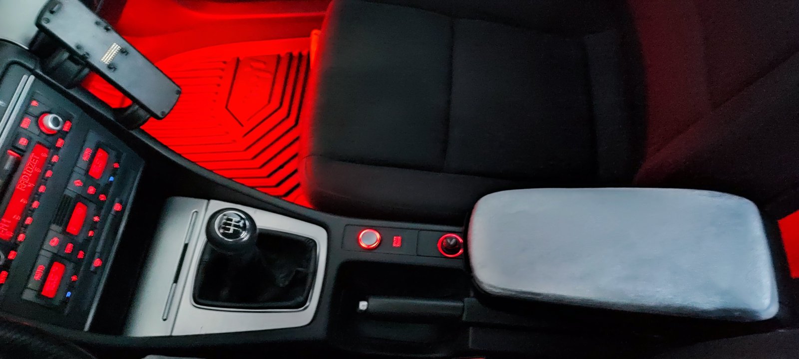

Garnus Opublikowano 26 Kwietnia 2022 Opublikowano 26 Kwietnia 2022 Bardzo zacny bajer ten przycisk do uruchomienia silnika. 100 razy lepszy niż ten mały schowek i na plus zapalniczka obrotowa
dekiel 13 Opublikowano 26 Kwietnia 2022 Opublikowano 26 Kwietnia 2022 Też mam i dobie chwalę. Z tym ,że zrobiłem go w czarny mat. Jako ciekawostka był to prawdopodobnie ostatni dostępny w 2019 w PL w ASO. 1
Garnus Opublikowano 26 Kwietnia 2022 Opublikowano 26 Kwietnia 2022 (edytowane) @dekiel 13 Niezła ciekawostka, Dobrze ze obserwowałem temat i udało mi sie powinąć ten przycisk z aledrogo wraz z zapalniczką w prawie idealnym stanie Ale foty rozmazane I podziękowania dla @kaju za zrobienie wiązki i podesłaniu instrukcji, mega mi to ułatwiło sprawe Edytowane 26 Kwietnia 2022 przez Garnus
