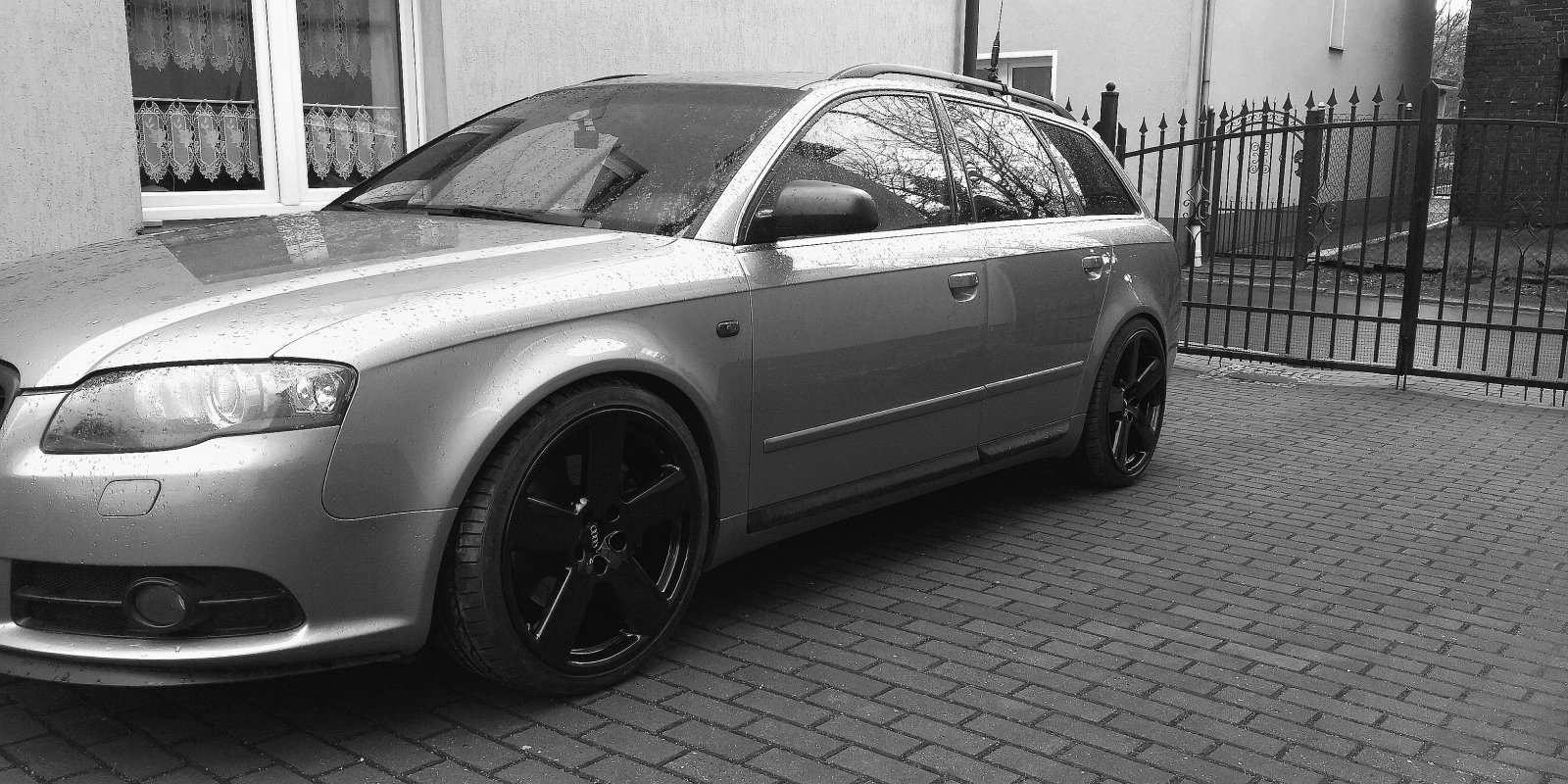

mauser65 Opublikowano 3 Lutego 2020 Opublikowano 3 Lutego 2020 Właśnie tak przeglądam galerie i dochodzę do wniosku, że 8J ET35 mogą być za szerokie
Rob@k Opublikowano 3 Lutego 2020 Opublikowano 3 Lutego 2020 Godzinę temu, mauser65 napisał: Właśnie tak przeglądam galerie i dochodzę do wniosku, że 8J ET35 mogą być za szerokie Ja mam u siebie na lato 9j ET 35 i jest git nic nie trze.

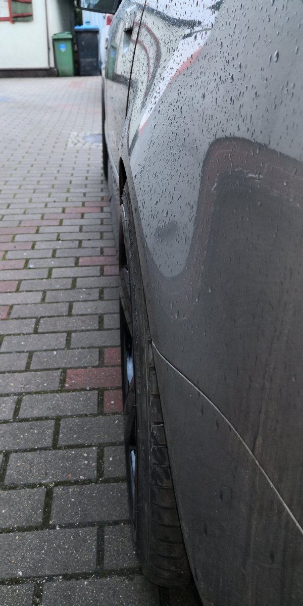

mauser65 Opublikowano 3 Lutego 2020 Opublikowano 3 Lutego 2020 Godzinę temu, Rob@k napisał: Ja mam u siebie na lato 9j ET 35 i jest git nic nie trze. A jak to wygląda względem zewnętrznej czesci błotnika? Mógłbyś podrzucić jakieś zdjęcie?
mauser65 Opublikowano 4 Lutego 2020 Opublikowano 4 Lutego 2020 Faktycznie jest ok, dzięki wielkie za pomoc @Rob@k i @Fido
