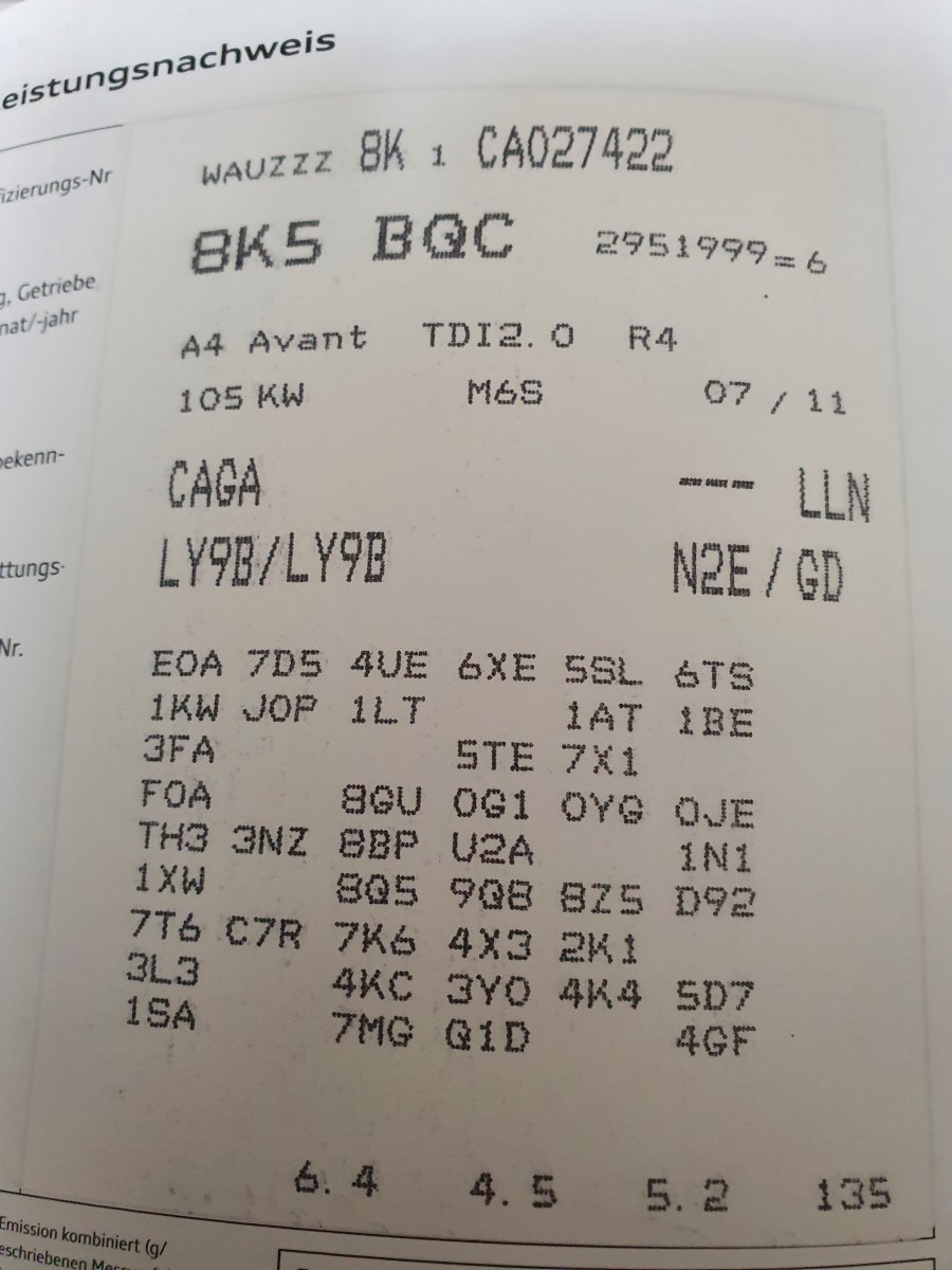

daro87 1 Opublikowano 3 Kwietnia 2022 Udostępnij Opublikowano 3 Kwietnia 2022 Może ktoś powiedzieć jaki olej i ile do mojej skrzyni ? Odnośnik do komentarza Udostępnij na innych stronach Więcej opcji udostępniania...
