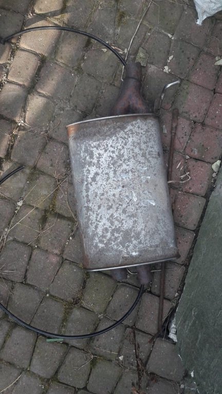

tomekp94 Opublikowano 1 Sierpnia 2018 Opublikowano 1 Sierpnia 2018 Godzinę temu, soul87 napisał: Pytanie, po co ? Srodkowy i tak jest przelotowy i w ośce i w quattro. , mocy Ci od tego nie przybędzie a będzie tylko głośniej w środku . Jak już grzebać wydech to zwiększać średnicę całego, chociaz wydech w 1.8t i tak ma jeszcze spory zapas mocy... na forum w tym temacie pisali ze środek jest komorowy, mam ośke i założyłem końcowe proex najcichsze i jest głośność serii bardziej basowa i chce założyć na środek przelot turboworks żeby było troche głośniej, masz jakieś zdjęcie rozciętego środkowego z fwd 1.8t ?
tomekp94 Opublikowano 1 Sierpnia 2018 Opublikowano 1 Sierpnia 2018 5 minut temu, soul87 napisał: TO Ci powinno wystarczyć. ? no mam taki sam ale ciekawe czy w srodku jakichś przegród nie zrobili ? z zewnątrz wygląda na przelot, w quattro napewno jest przelot bo tam nic innego nie wejdzie ale w ośce to nie wiem.
soul87 Opublikowano 1 Sierpnia 2018 Opublikowano 1 Sierpnia 2018 1 minutę temu, tomekp94 napisał: no mam taki sam ale ciekawe czy w srodku jakichś przegród nie zrobili ? z zewnątrz wygląda na przelot, w quattro napewno jest przelot bo tam nic innego nie wejdzie ale w ośce to nie wiem. Panie przyjrzyj się zdjęciu i znajdź czarny przewód który przechodzi przez tłumik ?
tomekp94 Opublikowano 1 Sierpnia 2018 Opublikowano 1 Sierpnia 2018 Teraz, soul87 napisał: Panie przyjrzyj się zdjęciu i znajdź czarny przewód który przechodzi przez tłumik ? a niezauważyłem przewodu, to wsadzenie tłumika turboworks nic pewnie nie pogłośni ? chyba wytne środek i zobacze jak będzie bo teraz na końcowych proex to to samo co seria a katalizatora nie mam, żebym wiedział że to przelot w serii jest to bym wziął głośniejsze tłumiki
soul87 Opublikowano 1 Sierpnia 2018 Opublikowano 1 Sierpnia 2018 (edytowane) W przypadku tłumików przelotowych wszystko zalezy od wielkości tłumika i średnicy rury . Im mniejszy tłumik oraz im wieksza srednica ruy ktora przechodzi przez tlumik tym zdolności tłumiące są mniejsze. Wiec zakladajac mniejszy troche srodkowy i/lub z wieksza średnica rur bedziesz mial glośniej. Jak wytniesz środek na innych końcowych niż seryjne to będzie głosno już tu się jeden przekonał Edytowane 1 Sierpnia 2018 przez soul87
