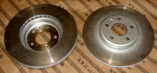

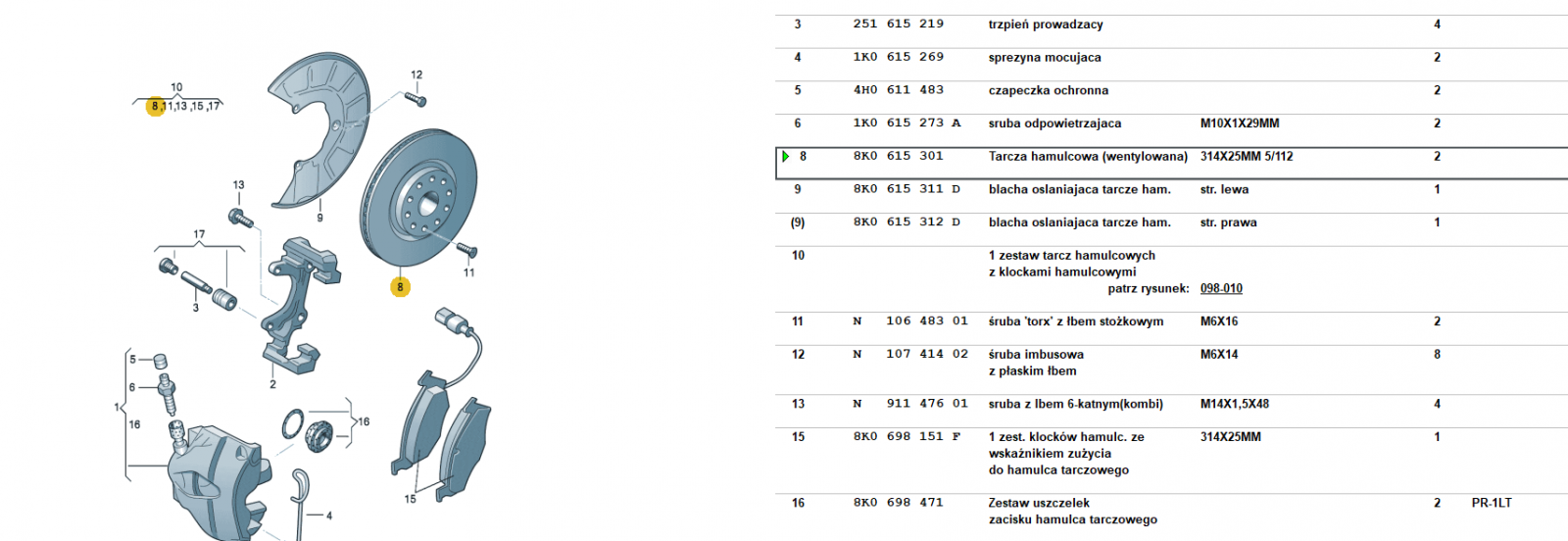

Kodzak33 27 Opublikowano 1 Września 2020 Udostępnij Opublikowano 1 Września 2020 Czy ktoś tu kupował i może się wypowiedzieć czy warto? Niby ori a cena bardzo niska jak za tarczę 320/30 https://ad-ko.pl/tarcza-hamulcowa-702.html Odnośnik do komentarza Udostępnij na innych stronach Więcej opcji udostępniania...
MaTeo85 554 Opublikowano 1 Września 2020 Udostępnij Opublikowano 1 Września 2020 21 minut temu, Kodzak33 napisał: Czy ktoś tu kupował i może się wypowiedzieć czy warto? Niby ori a cena bardzo niska jak za tarczę 320/30 Tarcza hamulcowa AD-KO.PL 8K0 615 301 ORYGINAŁ NOWY podany na tej stronie numer dotyczy tarczy 314/25numer Odnośnik do komentarza Udostępnij na innych stronach Więcej opcji udostępniania...
Dev 1476 Opublikowano 1 Września 2020 Udostępnij Opublikowano 1 Września 2020 3 godziny temu, Kodzak33 napisał: Czy ktoś tu kupował i może się wypowiedzieć czy warto? Niby ori a cena bardzo niska jak za tarczę 320/30 https://ad-ko.pl/tarcza-hamulcowa-702.html 314mm Odnośnik do komentarza Udostępnij na innych stronach Więcej opcji udostępniania...
Kodzak33 27 Opublikowano 2 Września 2020 Udostępnij Opublikowano 2 Września 2020 W opisie jest niby 320 w etce na necie pokazuje 320 pod dwoma numerami 8K0 615 301 A i 8R0 615 301 Odnośnik do komentarza Udostępnij na innych stronach Więcej opcji udostępniania...
Dev 1476 Opublikowano 2 Września 2020 Udostępnij Opublikowano 2 Września 2020 To sa nr 320 A Tamten nr jest od 314 Odnośnik do komentarza Udostępnij na innych stronach Więcej opcji udostępniania...
Kodzak33 27 Opublikowano 2 Września 2020 Udostępnij Opublikowano 2 Września 2020 7 godzin temu, Dev napisał: To sa nr 320 A Tamten nr jest od 314 Musze to zweryfikować, być może pomyłką jest opis 320 bądź nie dopisali do numeru A Odnośnik do komentarza Udostępnij na innych stronach Więcej opcji udostępniania...
Dev 1476 Opublikowano 2 Września 2020 Udostępnij Opublikowano 2 Września 2020 2 godziny temu, Kodzak33 napisał: Musze to zweryfikować, być może pomyłką jest opis 320 bądź nie dopisali do numeru A na zdjeciu widac ze to 314 320tka troche inaczej wyglada Odnośnik do komentarza Udostępnij na innych stronach Więcej opcji udostępniania...
