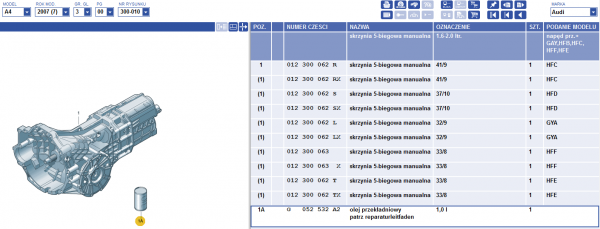

Witam,
Powie mi ktoś jaki olej najlepiej zalać do skrzyni HFB? Pierwszy i drugi bieg ciężko wchodzą, przy próbie szybszego wbicia dwójki jest zgrzyt. Olej raczej nigdy nie był zmieniany, sprzęgło jest nowe. Mechanik u którego byłem stwierdził, że wymiana oleju może pomóc, tylko trzeba go porządnie dobrać, więc proszę o pomoc. Próbowałem szukać porady w ASO, ale dowiedziałem się tylko, że olej do mojej skrzyni kosztuje u nich 130 zł/litr, ale ani myślą zdradzić jaki to jest olej.
Będę wdzięczny za pomoc.

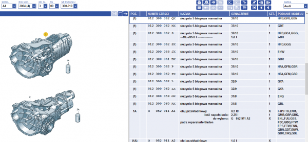

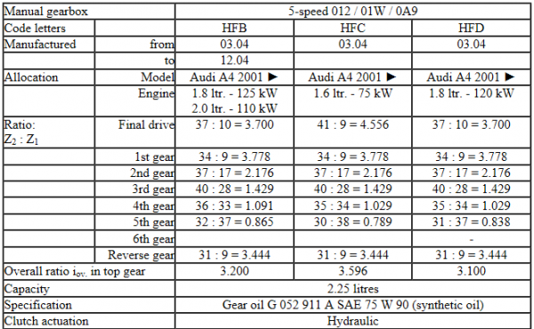

To musiała być jakaś przejściówka ta skrzynia... Naprawdę dziwny przypadek, bo ELSA dla BFB nawet mi takiej skrzyni nie wyszukuje... ale w ETKA jakiś tam niby ślad jest, ale też nie do końca...  prawdopodobnie G052911 - 75W90
Zawartość dodana 3 minutes later
Najlepiej jakbyś ze skrzyni odczytał dokładny numer OE
Dzięki za odpowiedź. Czy w takim razie to jest właściwy olej? Bo po wpisaniu tego kodu na allegro nic innego się nie wyszukuje:
http://allegro.pl/febi-olej-do-skrzyni-75w90-gl-5-32590-g052911-a2-i6631605974.html
A jeśli są jakieś odpowiedniki u innych producentów, to co wybrać? I czy Twoim zdaniem wymiana oleju może pomóc z tym, że 1 i 2 bieg "ciężko wchodzi"?
