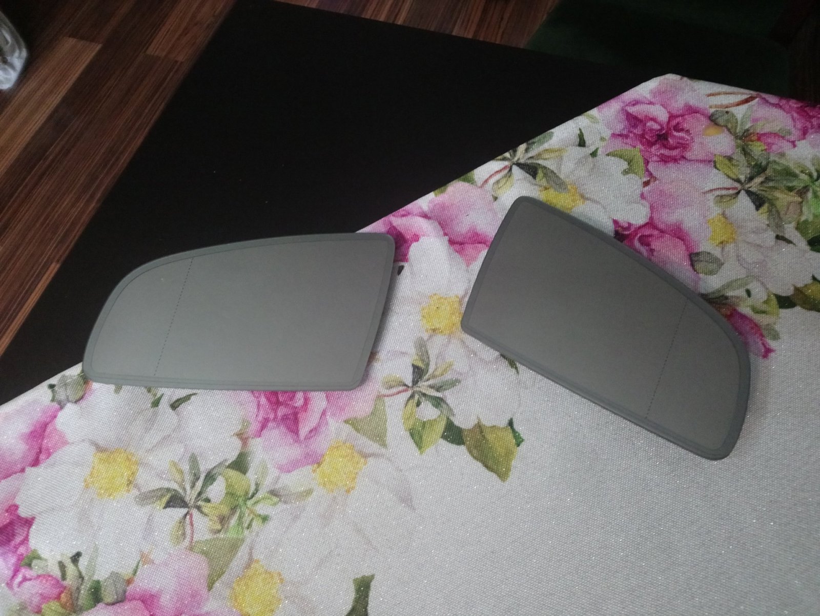

dydek1 Opublikowano 20 Maja 2019 Autor Opublikowano 20 Maja 2019 (edytowane) Zewnętrzny fotochrom i listwy na miejscu Bluetooth, aux i tel też ogarniete Edytowane 20 Maja 2019 przez dydek1 ..
