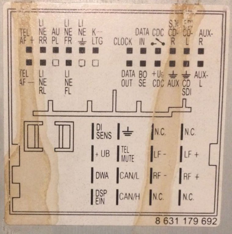

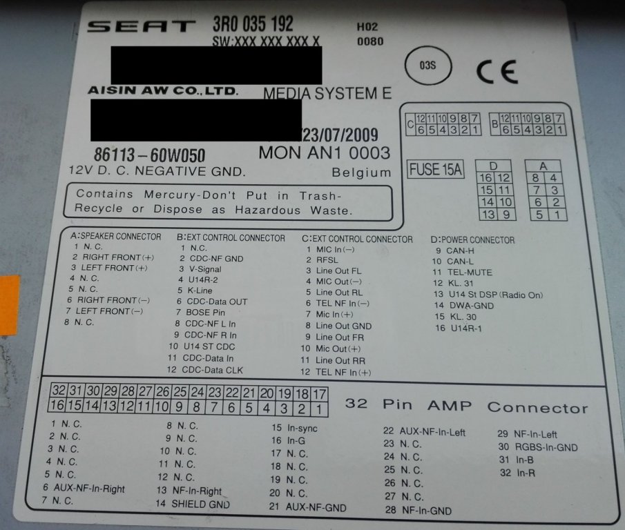

Załączyłem dwa schematy z radia które miałem czyli Audi Concert i radia RNS-E z Seata. Wzorując się na opisie złączy z RNSE jako że mają przypisane numery kabli i oznaczenia literowe kostek w przeciwieństwie do starego Concerta zamiana ma wyglądać tak:
W starym radiu kabel K-ltg jest w złączu C pin nr 7 a w nowym ma być w złączu B pin nr 5.
Teraz pytanie od czego jest ten kabel oznaczony BOSE w starym radiu siedzący w złączu B pin nr 5? Ja mam u siebie system głośników Bose w aucie. Powyższa zmiana spowoduje że kabel BOSE będzie w złączu C pin nr 7. W RNSE to jest miejsce na Mic in(+) a kabel BOSE powinien być tak naprawdę w złączu B pin nr 7.  W starym układzie opisany jako AUX-R. Będzie cud jak już tego nie pomieszałem. :)
