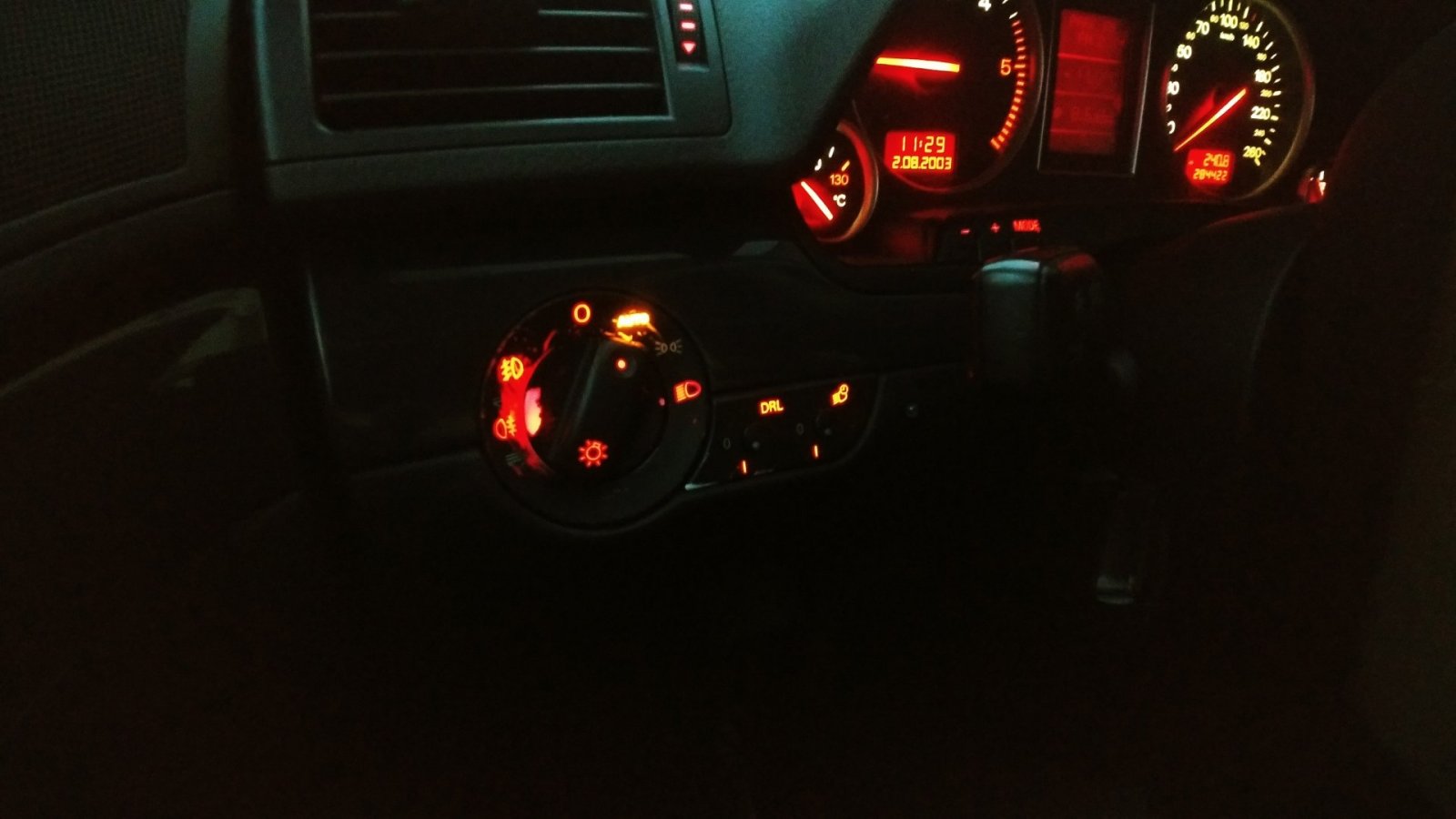

Natężenie światła LEDów we włączniku można nieco przyciemnić wklejając w środek pasek /lub dwa jeden na drugi/ taśmy malarskiej. Ja tak zrobiłem z przyciskiem ESP , który dość odróżniał się podświetleniem od wizytownika , kubka i RNSE. Teraz świeci jednakowo z pozostałymi.
Dzięki bardzo za podsunięcie pomysłu :hi:faktycznie teraz dużo lepiej to wygląda :)
