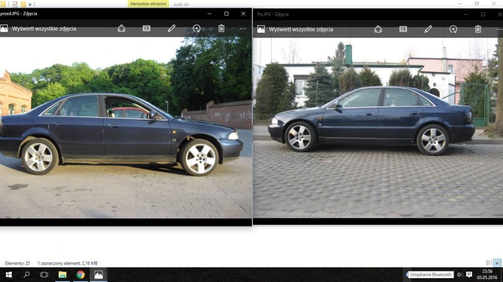

1356882_1484137233 Opublikowano 14 Marca 2017 Opublikowano 14 Marca 2017 (edytowane) 14 godzin temu, enczu napisał: Odpuść sobie springi obniżające, nie wiadomo w jakim stanie są Twoje aktualnie i ile w dół Ci siadło. Założysz springi i będziesz miał to samo jeszcze. Kup lepiej używke gwintu i będziesz mógł sobie dopasować. Jak wozisz ludzi, to odboje na utwardzenie. nie chce kupowac same springi tylko kit vogtlanda czyli amortyzatory o skroconym skoku oraz sprezyny, wszystko dedykowane do v6 tak wyglada inne a4 na nich Edytowane 14 Marca 2017 przez 1356882_1484137233
enczu Opublikowano 14 Marca 2017 Opublikowano 14 Marca 2017 nie chce kupowac same springi tylko kit vogtlanda czyli amortyzatory o skroconym skoku oraz sprezyny, wszystko dedykowane do v6 tak wyglada inne a4 na nich Co to zmienia? Powtarzam, Twoje aktualne amory tez sie zuzywaja i mogly sie ugniesc i takiego efektu mozesz nie uzyskac. Dlatego nie warto wydawac kasy na springi czy kity. Tylu ile zadowolonych tyle samo niezadowolonych. Masz 50/50 szans ze bedzie jak chcesz. Kupujesz gwint i ustawiasz jak chcesz i nie ma ze sobie nie dopasujesz. Na podniesionym gwincie jezdzi sie bardzo dobrze
misiek95 Opublikowano 15 Marca 2017 Opublikowano 15 Marca 2017 Co to zmienia? Powtarzam, Twoje aktualne amory tez sie zuzywaja i mogly sie ugniesc i takiego efektu mozesz nie uzyskac. Dlatego nie warto wydawac kasy na springi czy kity. Tylu ile zadowolonych tyle samo niezadowolonych. Masz 50/50 szans ze bedzie jak chcesz. Kupujesz gwint i ustawiasz jak chcesz i nie ma ze sobie nie dopasujesz. Na podniesionym gwincie jezdzi sie bardzo dobrze [emoji4] Jakie amory i co Ci się tam uginata kolego?Kit jak najbardziej kupuj jeżeli jest w dobrym stanie i odpowiednio dobierzesz kategorie wagowe to będziesz zadowolony. Przerobilem parę zawieszeń i gwintów i dziś szukał bym markowego kitu
