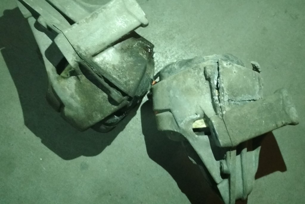

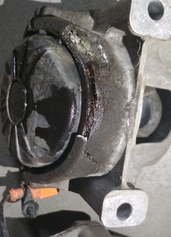

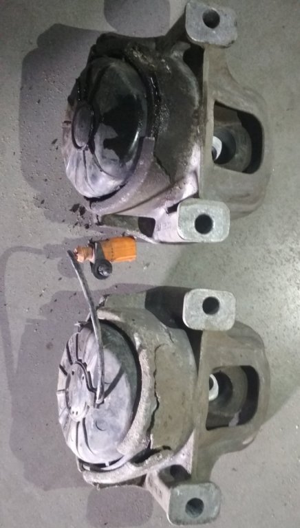

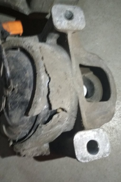

Ja dzisiaj wymienilem na ori dwie poduchy silnika, szarpanie znikło, jak były na samochodzie pęknięć nie było widać, po zdjęciu ich załamałem się jak je zobaczyłem, poduchy wyglądały tak:
(Jak coś w car express domaniew mają ok 50 sztuk nowych oryginalnych poduch po 250zl sztuka, poduchy nowe z datą produkcji ok 2010-2012r, ja byłem dzisiaj u nich i dobrałem sobie z 2012r)

Fajne Poduchy. Jakiej firmy sa ORI? Czyzby Febi albo Lemforder? Ile juz przejechales na nich i czy zrobiles jakies dluzsze trasy? Szarpanie ustapilo w 100%?
