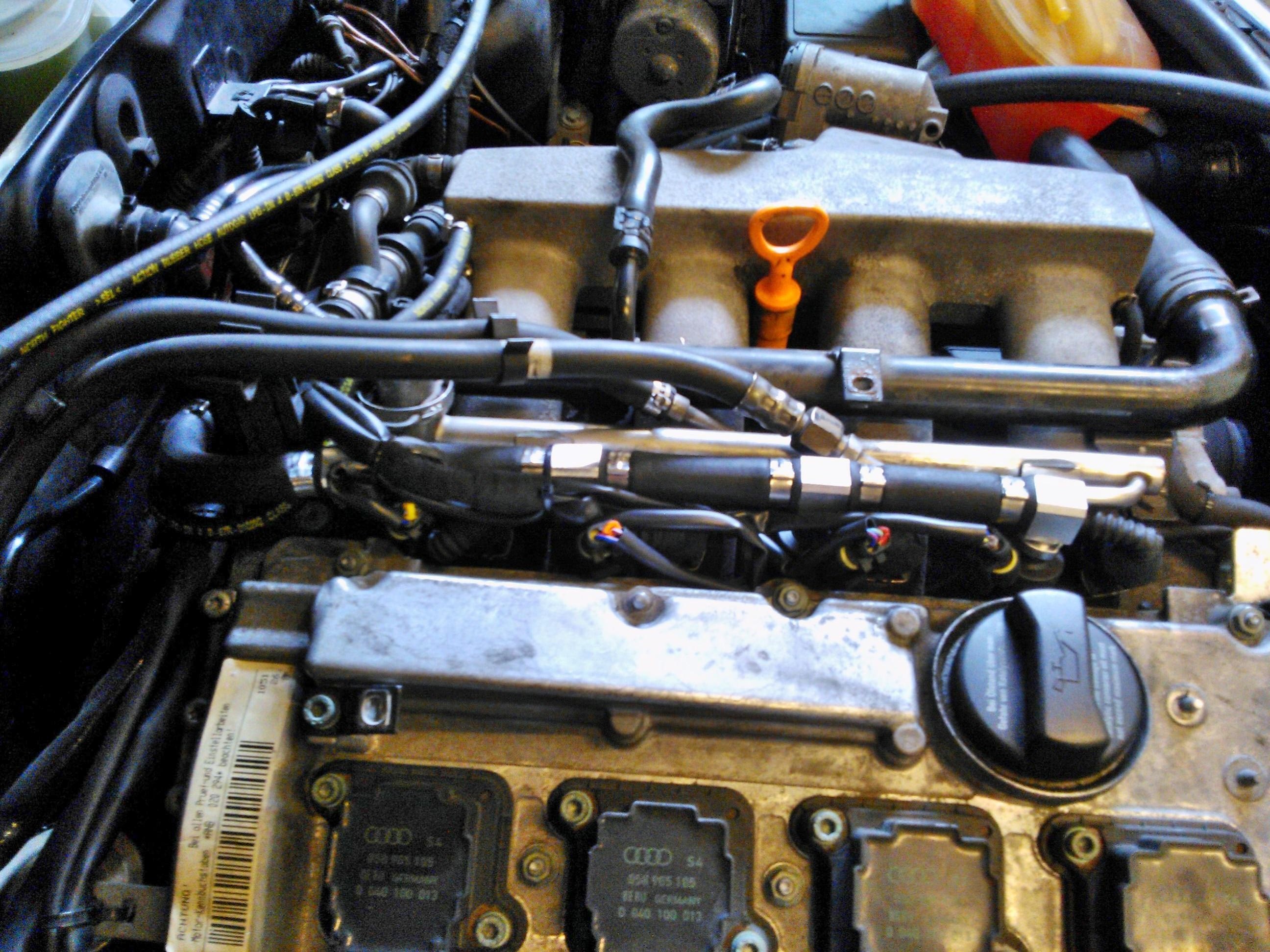

darko Opublikowano 29 Grudnia 2014 Opublikowano 29 Grudnia 2014 (edytowane) barracuda ok,ale zamiast Staga 4 weź QBoxa Basic,jest rozwojowy,jest do niego apka na androida, może być też Stag 200 Go Fast także porządny sterownik, Stag4,Stag300 z czasem przestaną być wspierane przez AC i kto wie czy nie zostaną wycofane ze sprzedaży. wtryski lepiej montowane pojedynczo na adapterach tak jak na zdjęciu wyżej,bo i estetyczniej to wygląda jak i droga gazu do kolektora jest bardzo krótka Edytowane 29 Grudnia 2014 przez darko
