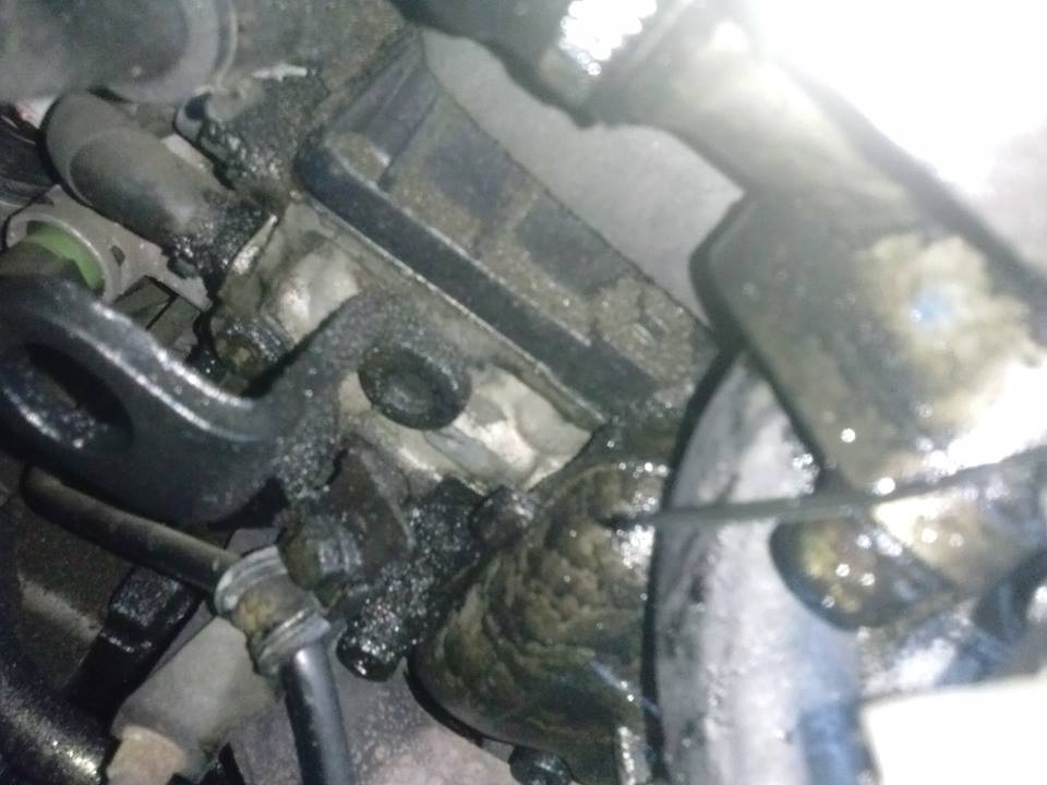

Podepnę się do tematu. (ten sam silnik)Olej miałem zmieniany ponad 7k km temu. Na początku(po wlaniu) na bagnecie był na środku. Wczoraj sprawdzałem na mrozie i było delikatnie poniżej minimum.(wiem, że na mrozie zawsze będzie mniej, ale te około 0,5l ubyło) Też boję się o przepuszczające turbo. Słyszałem, że AJM pali olej, ale chyba nie aż tyle. Zrobiłem foto:
Edytowane przez Radol
Każdy TDI pali olej. Mój spala ok. 1.1l na 12 tys. W dolocie mam delikatny film olejowy ale ic pusty.
Po tym strzale w ic miałem błąd 17964 (1556). Obecnie żadnego błędu. Po tym strzale obrotomierz poszedł na max ale po sekundzie sam opadł na normalne obroty wiec zapewne troszkę oleju zassalo. Pompki sprawdzałem na logach statycznych. Są ok. Najpierw wyczyszcze dolot troche potem butelka i dopiero spróbuję zrobić logi dynamiczne. Turbina ma luzu wzdluznego ok 1 mm. Poprzeczny też jest ale mniejszy. Sprawdzane na zimnym i wyjetym turbo.
