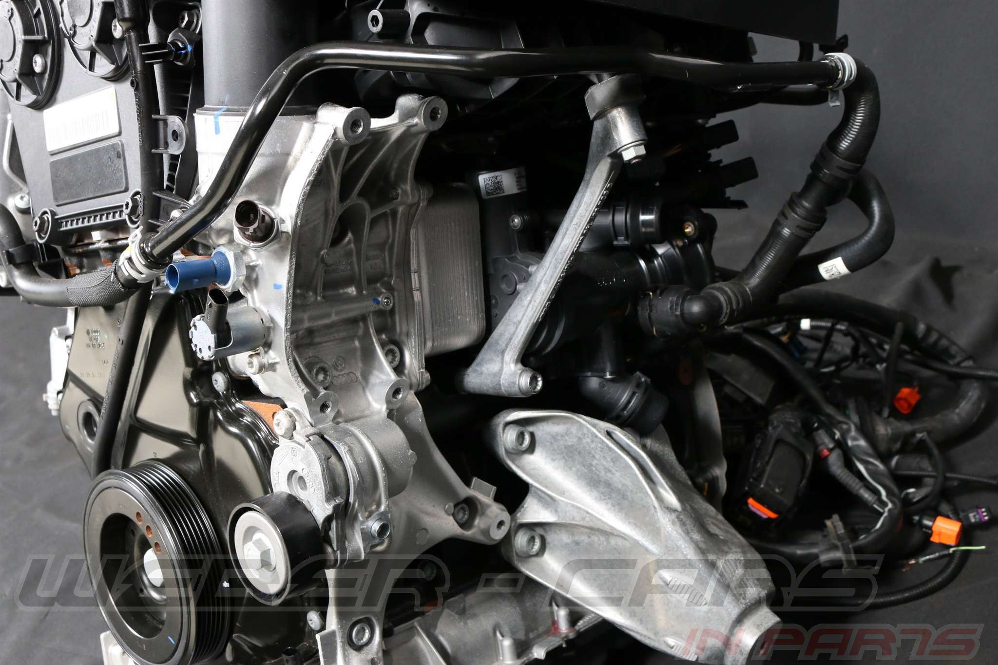

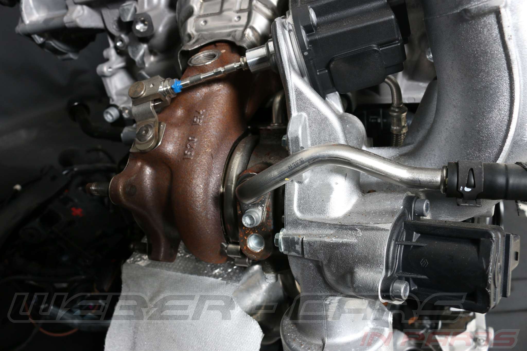

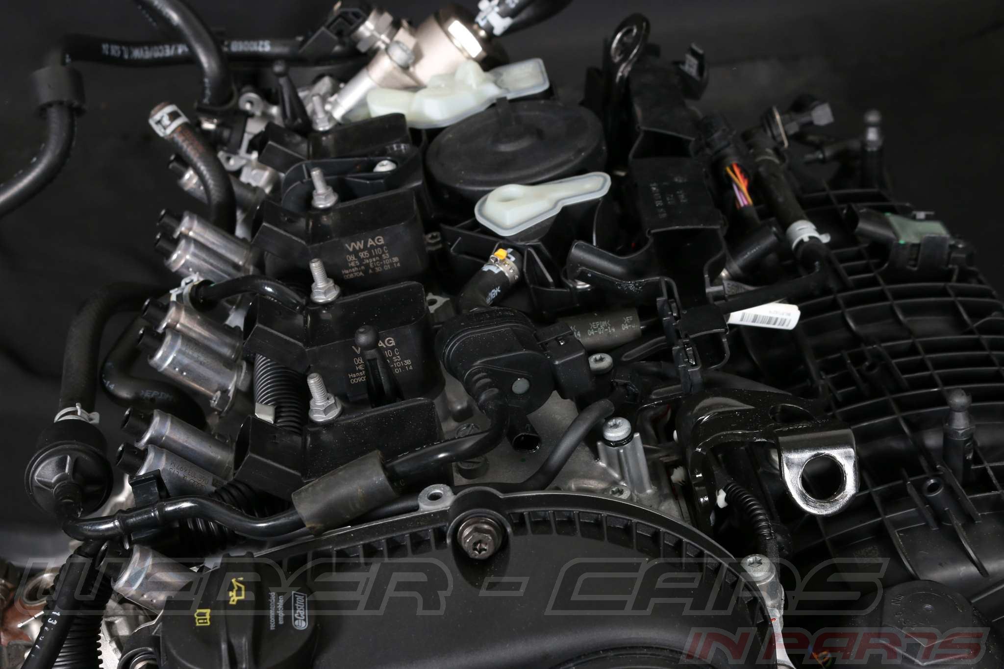

dziadek Opublikowano 30 Grudnia 2014 Opublikowano 30 Grudnia 2014 Silniki 1.8tfsi po x.2011 oprocz pojemnosci nie maja nic wspolnego z tymi z przed tej daty. Sa to calkiem inne konstrukcje: blok polaczony w jednosc z kolektor wydechowym, wtrysk bezposredni i posredni czyli 8 wtryskiwaczy, turbo chlodzone cieczą a nie olejem , itp, itd ... Jest to jak napisalem calkiem inna konstrukcja która sie niestety tak samo nazywa co poprzednik
griga-st Opublikowano 31 Grudnia 2014 Opublikowano 31 Grudnia 2014 (edytowane) Hmm... To są jednak te same silniki. 160KM(1 gen.) ma ten sam słupek i "wnętrzności" co 170KM(3 gen.). Peryferia maja tzw. modułową konstrukcje. Oprócz bloku, reszta się zgadza. Edytowane 22 Kwietnia 2015 przez griga-st
dziadek Opublikowano 31 Grudnia 2014 Opublikowano 31 Grudnia 2014 (edytowane) Jednak dla mnie jak : - blok ( czyli główna cześć silnika połączona z kolektorem wydechowym ) jest inny , - góra ( wtryski w dolocie, plus główne razem 8 - czyli w jednym silniku mamy i wtrysk pośredni i bezpośredni) jest inna , - całkiem zmieniony układ chłodzenia , - nowy sterownik uniemożliwiający bardzo długo modyfikacje map silnika - teraz juz to chyba ogarniają ale trwało to 3 lata - część osprzętu np turbina całkiem w innej technologii jej chłodzenia , pewnie jeszcze masa innych rzeczy ... ...to ciężko powiedzieć że to te same silniki bo co by musiało byc jeszcze innego żeby można było powiedzieć że są to inne konstrukcje ? Pewnie są też wspólne części , to nadal VAG - wykorzysta na maksa to czego nie trzeba zmieniać bo po co zmieniać np tłoki , wał itp jeżeli jest to ta sama pojemność , ale ja sie będę upierał ze to całkiem inna konstrukcja. Edytowane 31 Grudnia 2014 przez dziadek
