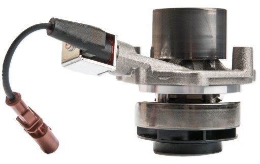

renegat207 Opublikowano 18 Lutego 2020 Opublikowano 18 Lutego 2020 (edytowane) Cześć wszystkim, dziś udało mi się wymienić termostat ? Całość zajęła mi około 4 godzin. Jest trochę roboty i trzeba mieć zdolności manualne i trochę kreatywnosci. Najpierw demontujemy dolną osłonę silnika i spuszczamy płyn jest specjalny zaworek pod lewa stroną chłodnicy na ,który należy nałożyć jakiś wężyk i spuścić do zbiornika/bańki. Następnie zdemontowalem egr , wąż do Intercoolera, wtyczki od alternatora, egr, elektrycznej pompy wody, wąż od chłodnicy, (częściowo) i tą śrubę od tego węża przy bloku wykrecilem ale nie do końca.Dodatkowo zdjąłem jeden wąż ten od elektrycznej pompy wody zeby mieć więcej dostepu. Nie demontowałem alternatora. Wymieniłem uszczelkę tą co idzie do tej plastikowej rury przy bloku. Przed nałożeniem nowego termostatu założyłem delikatnie na ścianki smaru/wazeliny. Do niektórych śrub jest słabe dojście i przydają się klucze przegubowe oraz zwykłe płaskie oczkowe oraz do tej śruby przy bloku za filtrem oleju sam krótki bit spline. Dodatkowo powiem Wam ciekawostkę, że po otwarciu i zamknięciu drzwi kierowcy uruchamia się na chwilę elektryczna pompa wody co można wykorzystać do odpowietrzania układu. Ja nawet nie demontowalem zbiorniczka płynu. Po zakończeniu składania zalalem płyn i otwieralem i zamykałem drzwi i płynu ubywalo i robiłem tak aż węże się napełniamy. Weszło około 5 l płynu. Później odpaliłem auto i nagrzałem. Poprawa widoczna od razu ??? Termostat Mahle Behr z zamazanymi znakami nr OE. Edytowane 21 Lutego 2020 przez renegat207

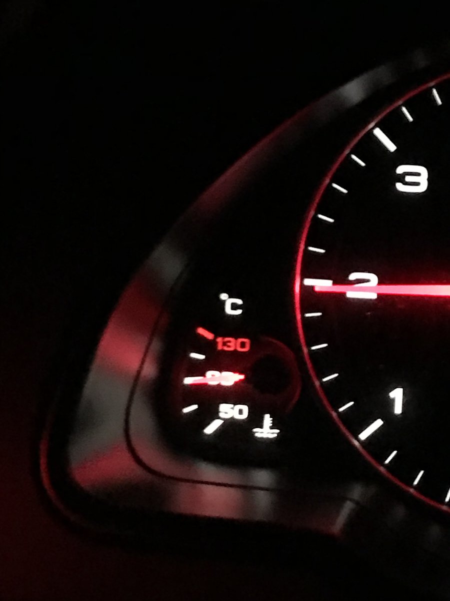

Skrobek26 Opublikowano 29 Stycznia 2021 Opublikowano 29 Stycznia 2021 Panowie odświeżam post. Na dniach wymieniłem: 1. Termostat : 03L121111AD 2. Oring: 06B121687 w mojej a5 2.0TDI z 2010r , silnik CAHA. Problem był z niedogrzanym wiecznie silnikiem, temperatura skakała jak chciała. Naczytałem się mądrych wypowiedzi „specjalistów” ze ten silnik tak ma wiec odstawiłem temat na kilka dobrych tygodni . Jednak gdy na dworze temperatura spadła do -5 , silnik nie łapał nawet 80 stopni . Wiec kupiłem w aso termostat i oring. Aktualnie mieszkam w uk wiec tutaj zakupiłem części z pobliskiego aso audi . Termostat 48£, oring 7£. Płyn chłodniczy 6£ . Wymiana trochę mi zajęła ale efekt bardzo dobry. Po ok. 8 kilometrach przy temperaturze na dworze 8 stopni łapie 90 stopni silnik i trzyma. Także nie słuchajcie pierr.. specjalistów tylko bierzcie się za wymiane przy wolnym popołudniu i 4 paku dobrego piwka . Pozdrawiam
