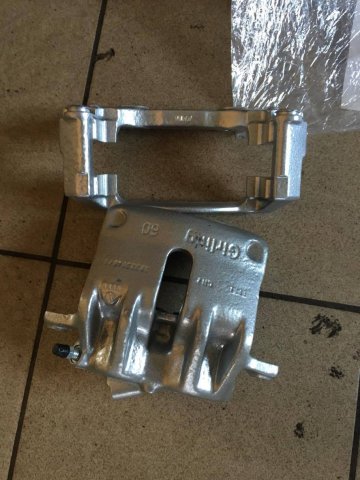

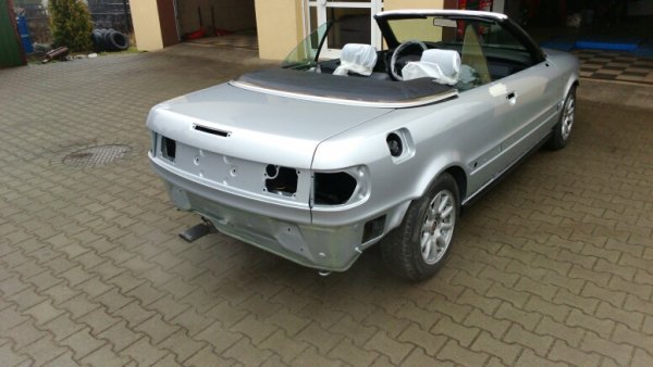

spetsnaz Opublikowano 11 Lutego 2017 Autor Opublikowano 11 Lutego 2017 (edytowane) Mała aktualizacja tematu z ostatnich miesięcy: Auto dostało kompletny nowy lakier + zabezpieczenie wszystkich elementów w Jani-Car (autoryzacja Bentley) z wymianą prawych drzwi na inne, na wcześniejszych było trochę szpachli. Wszystkie demontowalne elementy lakierowane oddzielnie, profile zabezpieczone, nowe mastyki itd. Zdjęcie już na etapie składania (w BVR Garage. Kolkov i Boberek dziękuję za wspólne noce ;). Z przodu remont zawieszenia z wymianą kompletu elementów (Lemforder) + lakierowaniem proszkowym zawieszenia łącznie z sankami. Układ hamulcowy z przodu zmieniony na dwutłoczkowy Girling G60 (regeneracja by Devastation) + komplet tarcz 276x25mm i klocków zmontowany na nowych podzespołach ATE (tarcze, prowadnice 10mm, przewody, gumy, jedynie klocki Ferodo). Po lakierowaniu do auta trafił komplet nowych oryginalnych listew zewnętrznych oraz mnóstwo nowych plastików wnętrza, na których czas i przebieg odcisnął swoje piętno. Na wnętrzu zależało mi szczególnie, bo jest to fabrycznie wersja Akoya. Do auta trafiło fabryczne audio z Cabrio (Gamma z wąskim panelem 213mm + fabryczna wiązka z głośnikami i subwooferem Nokia. Zamontowana nowa antena elektryczna Hirschmann 2050 z ori wiązką. Obecnie na montaż czeka komplet fabrycznie nowego oświetlenia (Hella) łącznie z halogenami, kierunkowskazami, stopem i blendą tylną, amortyzatory klapy tylnej, kolejna część plastików wnętrza, uszczelek i innych akcesoriów. W tym roku zamierzam zabrać się za kompletną renowację tylnego zawieszenia z wymianą piast, lakierowaniem proszkowym belki, renowacją zacisków itd. Zamówione już zostały nowe wiązki klapy tylnej. Zapadła decyzja, że zostawiam fabryczne zderzaki (S2) i w aucie nie zagoszczą okrąglaki Edytowane 11 Lutego 2017 przez spetsnaz

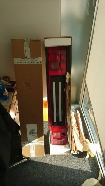

spetsnaz Opublikowano 16 Lutego 2017 Autor Opublikowano 16 Lutego 2017 Wczoraj dotarła nowa blenda klapy, teraz tylko czekać na ocieplenie.
