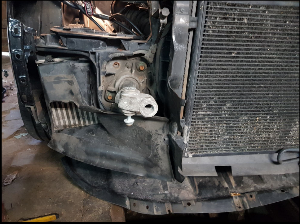

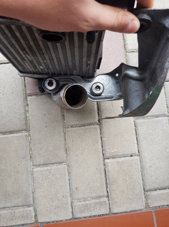

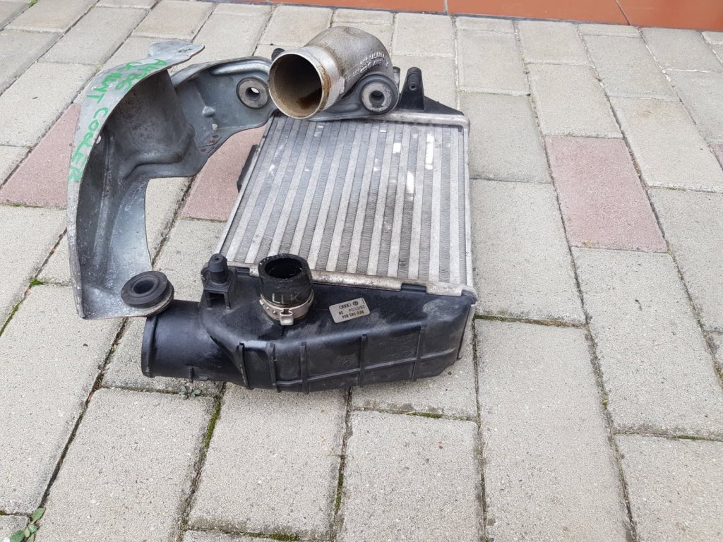

Witam do intercoolera o nr 8E0145806 jaki nr uchwytu powinien pasować kupiłem  059145814B  i jest to tak jak na zdj niżęj... chyba że coś robie nie tak ale tak powinien wchodzić:
Numer niby się zgadza ale uchwyt widać nie pasuje. Moja rada: odkręć tą górną wygiętą rurę od IC i spróbuj dopasować ten uchwyt. Jak rozstaw mocowań w IC pasuje i pasuje również w miejsca montażowe w podłużnicy to trzeba zrobić rzeźbę i trochę tego uchwytu wyciąć :)

Pomyliłeś numery, kupiłeś uchwyt od między innymi 2.0 TFSI, potrzebujesz uchwyt o numerze 8E0145814Bhttp://pl.realoem.me/Audi/CA/A4/2005/249/R/1/145/145086.
Hmm dziwne na aukcji allegro pisało nawet a4 b6 prawy ic  ale mogę to za free odesłać:) Szkoda rzeźbić .Na pewno to ten nr 8E0145814B  ?

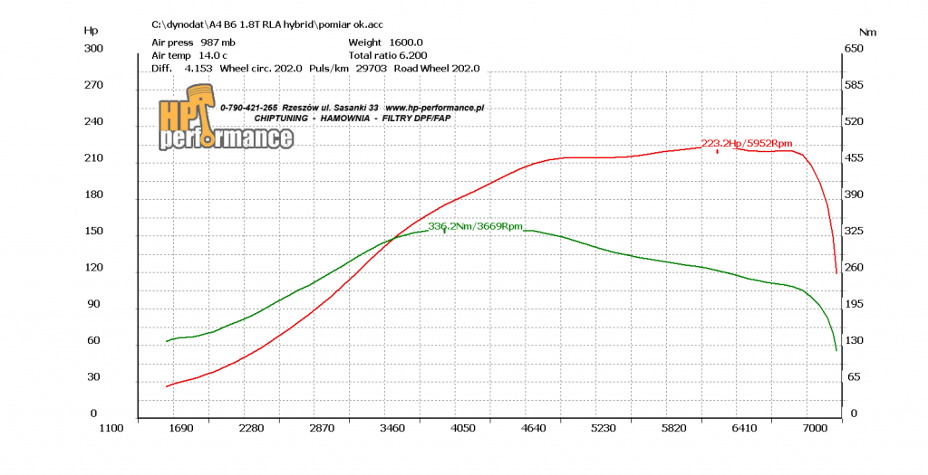

To nie wiem uchwyt miałem z bexa i nie pasował ic z anglika może coś tam pomodzili inaczej. Ic płukałem oba swój obecny również. Tylko mam problem z sprzęgłem bylo zmieniane pół roku temu na LUK troche ślizga ale jest zaolejone;/ wydaje się że przez to. Chłopaki miał ktoś taki problem po mapie ?
Wykresik:
Edytowane przez fenri95
