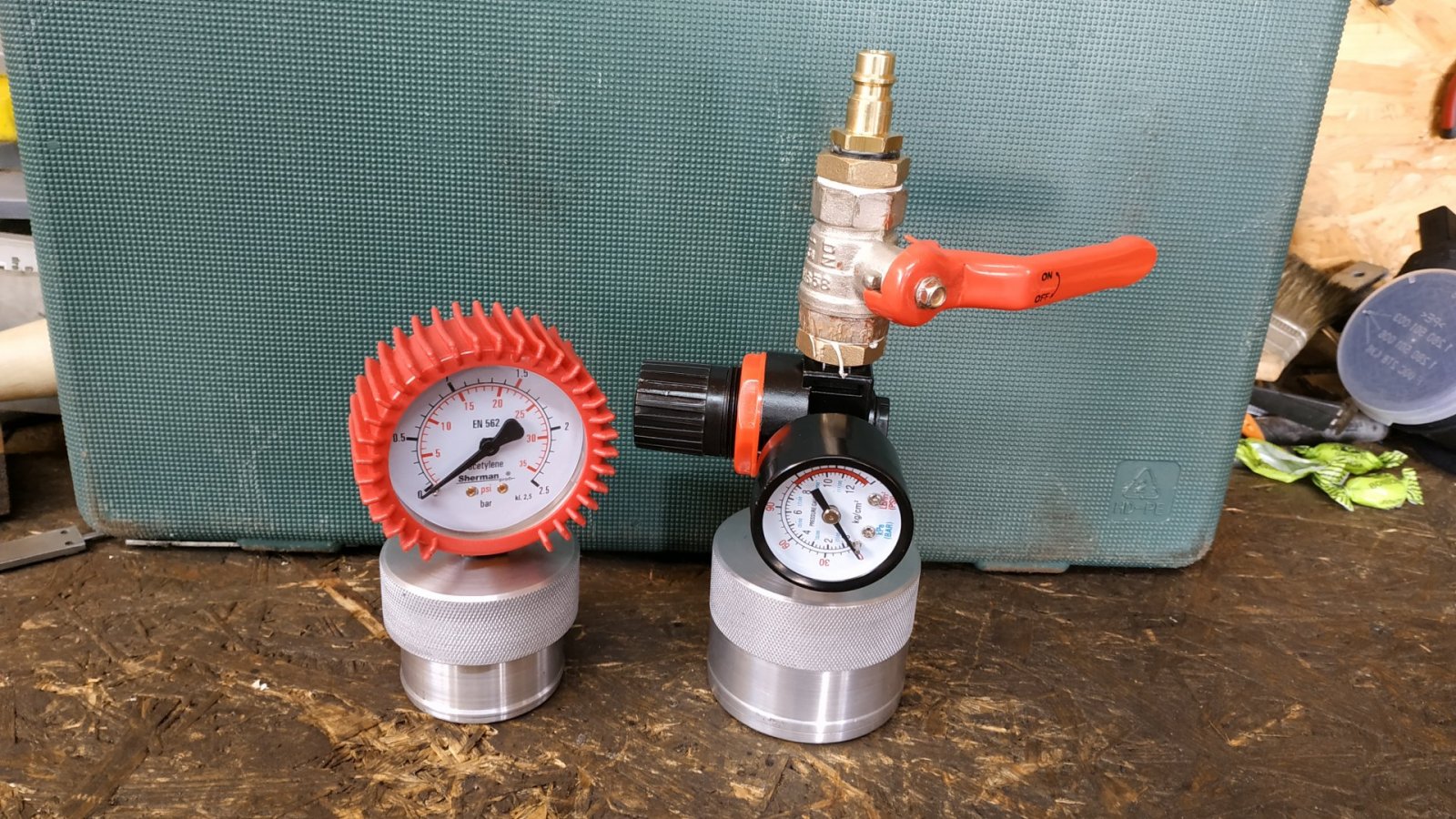

Do sprawdzenia szczelności dolotu, węży takie ustrojstwo sobie zrobiłem.
