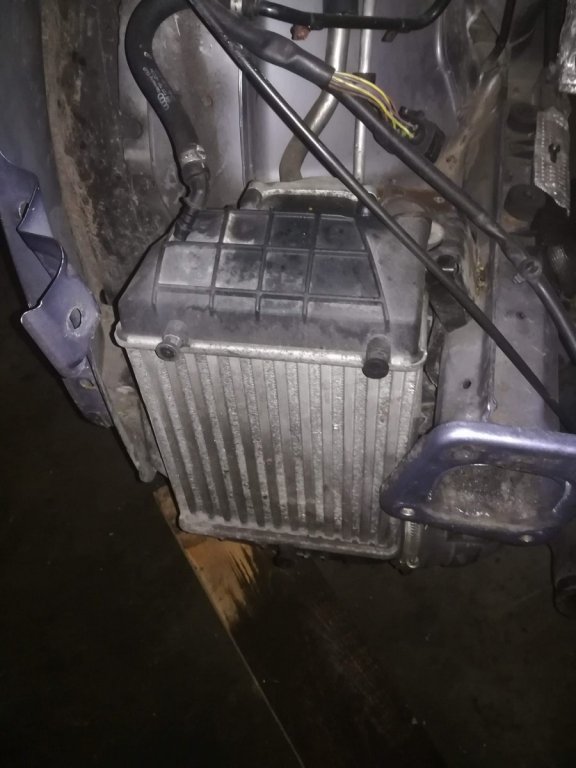

Opiszę swoje poczynania z montażem prawe IC. Wybrałem opcje z zakupem IC od 2.0 tfsi lub tdi z uwagi na to że mocowanie IC oraz łapacz powietrza pasuje bez przeróbek. Praktycznie obyło się bez rzeźby :)
Co kupiłem:
Prawy IC: 8E0145806M lub 8E0145806Q
Uchwyt IC: 059145814B
Łapacz powietrza: 8E0117336J lub 8E0117336N
Rura IC z 2.0 tfsi: 8E0145708K
Kolanko silikonowe: 54mm
Łącznik: 54mm
Opaski zaciskowe: SGB 64-67mm
Wiadomo, do wrzucenia IC trzeba zdjąć zderzak i lampę. Demontaż lampy dużo ułatwia. Chwilowo wyrzuciłem SAI, będę montował ten układ tak jak w BEX, bo póki co mój katalizator jeszcze jest w całkiem dobrym stanie., ale to jeszcze do przemyślenia :)
Po demontażu SAI uchwyt mocujemy w dziury po uchwycie SAI z tą różnicą że jeden otwór niżej. Po dokręceniu montujemy IC, jest ciasno i trzeba uważać, żeby nie przygiąć cienkich blaszek na IC, ale ogólnie się da to zrobić bezboleśnie:
Montujemy łapacz powietrza i w sumie możemy składać lampę i zderzak, jednak łatwiej to zostawić na sam koniec :)
Starą rurę idącą od turbo do rury w pasie przednim trochę wyginamy i podłączamy do dolnej rury IC. Proponuję skręcić ją porządną opaską SGB 64-67mm. DV zostawiamy tak jak jest, tylko rurę od niej do tipa popuszczamy na opaskach i obracamy tak, żeby się nie zaginała :D
Bierzemy się za górną rurę. Oryginalną rurę z 2.0 tfsi trochę obcinamy i łączymy z kolankiem silikonowym, zakładamy opaski SGB:
Opasek na razie nie skręcam, bo będziemy jeszcze układać rurę i może być potrzeba trochę ją obrócić. Najpierw mocujemy do IC a potem do rury w pasie przednim. Do montażu z IC użyłem oryginalnej opaski bo dostałem ją w zestawie z rurą.
Następnie zakładamy silikonowe kolanko na rurę w pasie przednim i układamy rurę. Skręcamy wszystkie opaski i mamy zamontowane i podłączone IC :)
Montujemy lampę a w zderzaku wyciągamy zaślepkę obok halogenu:
Składamy wszystko do kupy i cieszymy się lepszym chłodzeniem.
Całość robiłem pod blokiem, więc bez kanału się da :D
