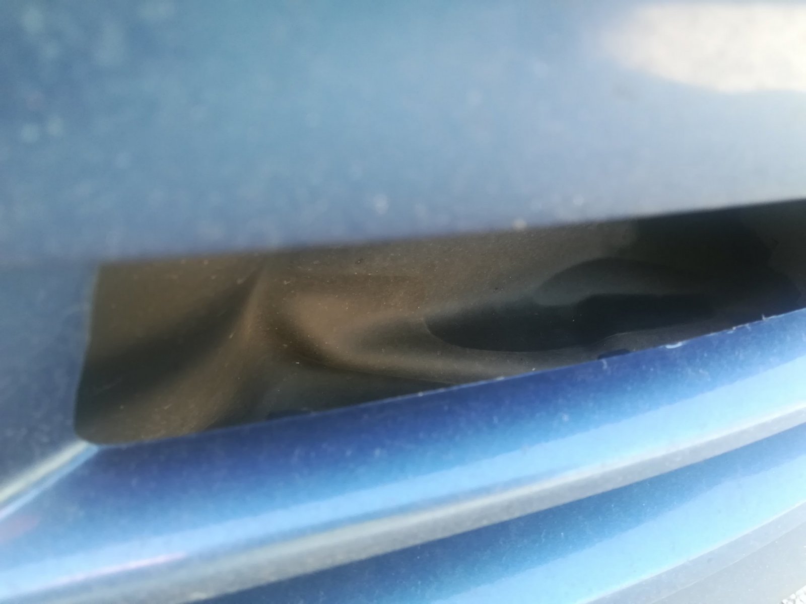

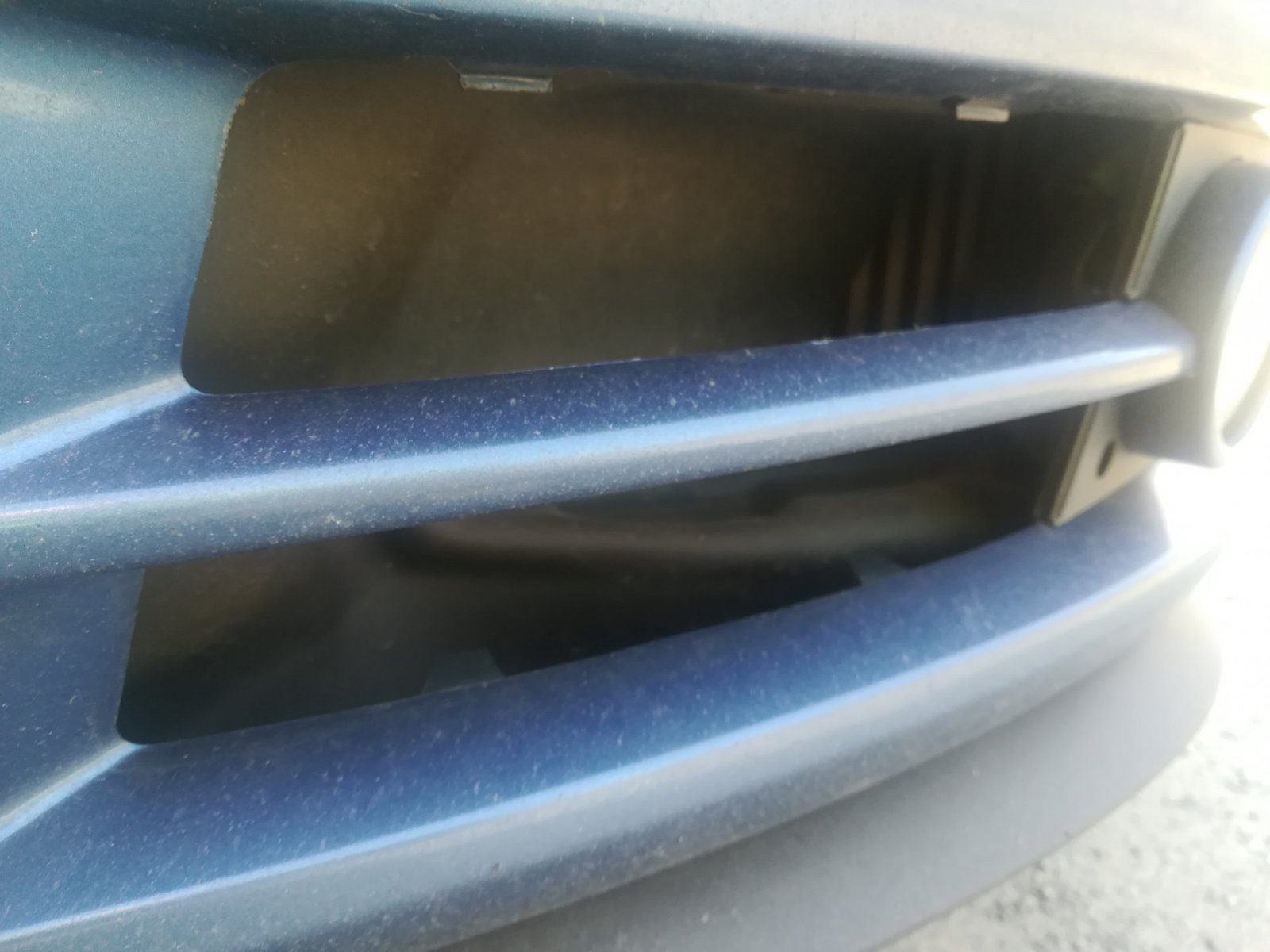

Panowie pytanko do mądrzejszych. Już dawno mam dsmic, ale jedna rzecz mnie denerwuje. Prawą kierownicę mam chyba od B6, nie pamiętam nr. Jaka szła prawa do b7 na zwykły zderzak? Chodzi mi o to że w lewej mam na dole takie przetłoczenie i wku.... mnie że nie są symetryczne. Po nr które wyżej są napisane na zdjęciach nie widzę takiego przetłoczenia. Były różne?
Edytowane przez grubcio1980
