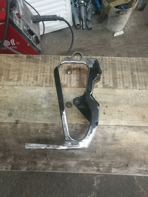

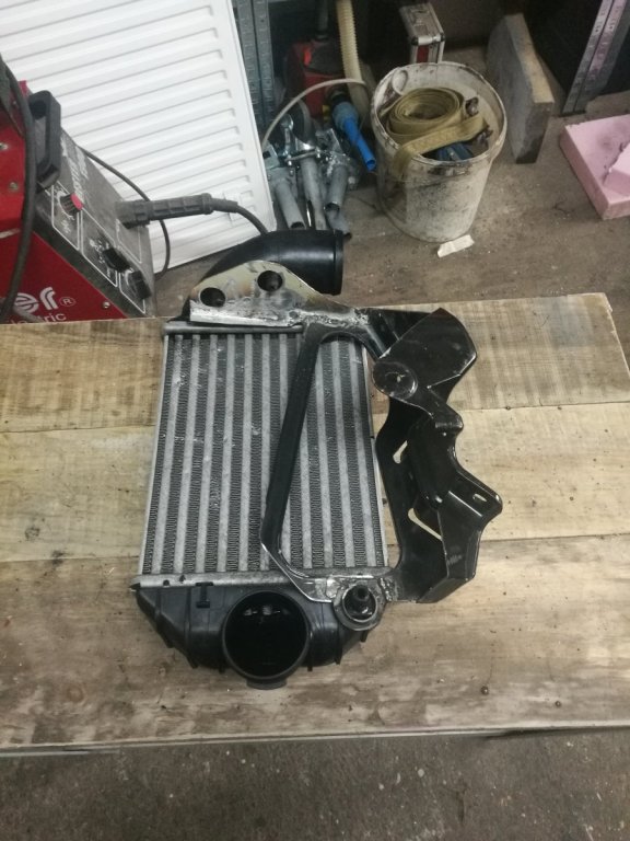

Ja dziś robiłem rzeźbę i przerabialem ori wieszak z b7 na intercooler z 2.5tdi b5
