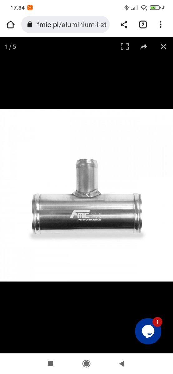

Sam zbieram już graty do zamontowania prawego w BFB i kupiłem już kierownice powietrza, IC z rurami, łape. Myślę tylko czy da rade zostawić pompe SAI bo narazie nie planuje wstawiać DP. I jeszcze wsumie pytanko mam, bo potrzebny jest tak łącznik który wchodzi między rurę od 2.0 tfsi a kolanko które też trzeba dokupić. Na fmic.pl znalazłem taki łącznik t-piece z króccem już pod DV. Czy będzie to spoko? Bo ktoś tam wcześniej robił przeróbkę że właśnie dospawał krociec do tego łącznika a wsumie po co jak można gotowiec kupić. Czy ktoś mnie pokieruje zanim zamówię?

Co prawda mam b6 i zestaw z 2.0tfsi, brak sai, wąż z tfsi przeciąłem dałem "FLANSZA DO ZAWORU BLOW OFF 2,25' 57mm/ 25mm" i połączyłem z turbo obciętym, dopasowanym kawałkiem z 1.8. Jak masz all graty z tfsi to potrzebny łącznik taki jak np. u mnie i kawałek silikonu do dv, cienki wężyk od podciśnienia do dv może zostać bez zmian,  deko skróciłem aby się nie załamał.

Czy może być ten łącznik z fmic.pl o którym mówiłem że jest odrazu z tym króccem pod DV? I jaki kawałek silikonu?
Tak, jeśli średnice są ok. Kupiłem rurę silikonową średnica 22m długości 10cm, (z 5cm powinno styknąć).
edit. zapomniałem o kolanku silikonowym/ gumowym 90st 54mm, które też jest potrzebne

Tak o kolanku wiem bo to w te kolanko się łącznik z króccem daje i łączy się z rurą od IC. A powiedz mi po co dokładnie ten silikon który to potrzebny z 10 cm? Do DV? Trzeba coś tam przerabiać? Bo widziałem na yt filmik z montażu Majster Garage że też tam dawał wąż całkiem inny od passata.
Ori dv siedzi w gumowym przewodzie, wstawiając ic z tfsi ten wąż idzie out i trzeba mięć wejście na dv, a że daje się łącznik (kwas/alu) dobrze mieć go właśnie z wyjściem do podłączenia dv. Dv jest plastik łącznik metal więc trzeba to czymś połączyć, poto te kilka cm. Nie ma wiele rzeźby tylko sai out i łączenie, docinanie węzy tfsi- bfb.

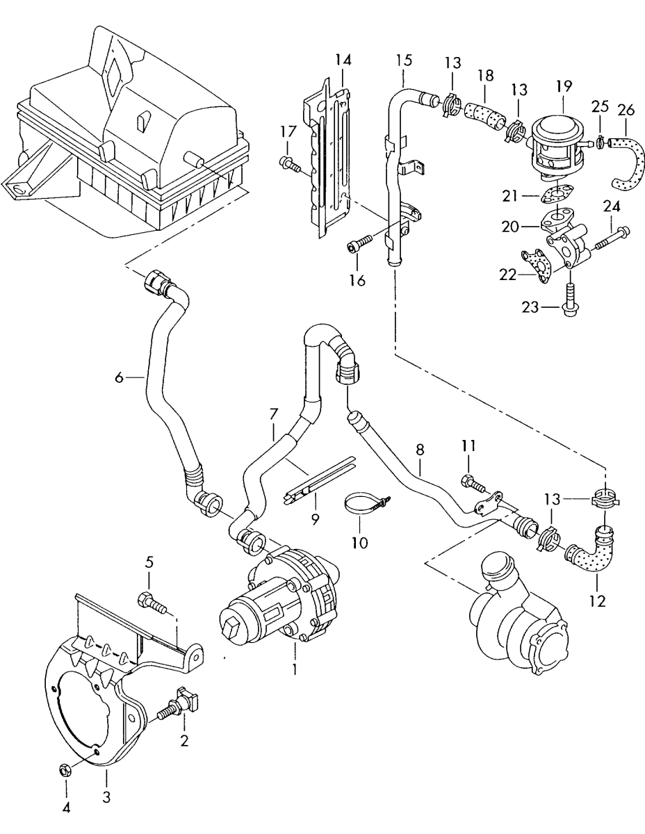

Zabieram się do montażu prawego intercoolera z BEX'a i mam już prawie wszystkie części. Niestety nie udało mi się upolować rury łączącej o oznaczeniu 06B 133 607 C (numer 15 na załączonym obrazku) w miejsce tej stosowanej w BFB o oznaczeniu 06B 133 607 N. Czy jest jakaś zasadnicza różnica między częściami o końcówce C i N? Czy bez tej rury czeka mnie szczególne rzeźbienie żeby wpasować części z BEX'a? Pytam, bo cena oryginału jest zdecydowanie zaporowa (466,94 zł).
