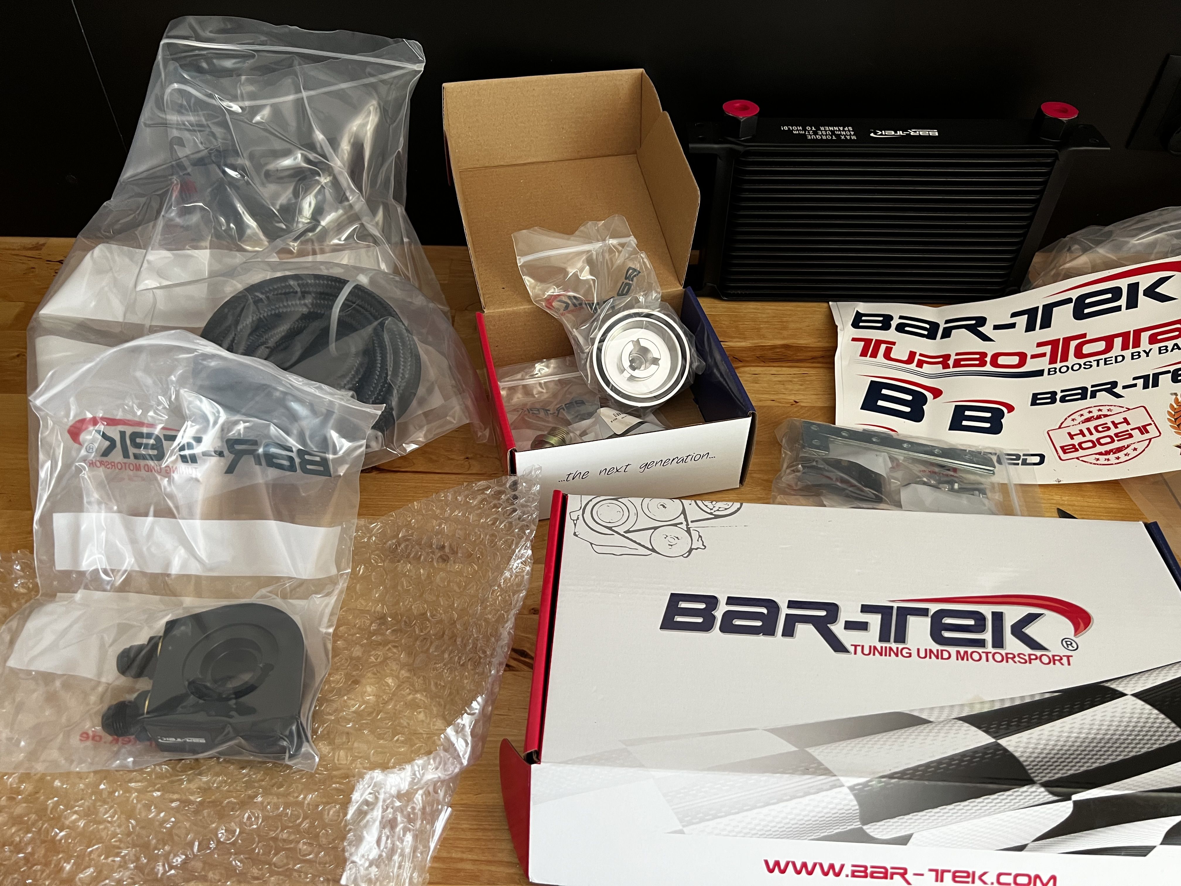

mravel Opublikowano 13 Sierpnia Autor Opublikowano 13 Sierpnia (edytowane) @Rob@k musialbym vcds’em sprawdzac. Na pewno nie widze szans na przegrzanie bo chlodnica jest po byku. Montaz inaczej niz na zalaczonym filnie bo podstawa filtra jest u mnie plaska, a w silniku z filmu zapewne srodkowa czesc jest bardziej wenatrz. Dodatkowa chłodniczka oleju BAR-TEK Motosport GmbH Montaż leci inaczej niż na przykładowym filmie, który wrzuciłem z netu. Najpierw idzie ta dluga rurka z zestawu do obudowy filtra oleju, potem wjezdza na to standardowa chlodniczka, potem korpus z zestawu z termostatem, nastepnie ta specjalna nakretko tuleja ktora to juz spina i na koncu metalowy kapturek Powiększenie pojemnośći oleju w silniku Jako ciekawostkę napisze, że mod pompy oleju na ta z 1.9 tdi (po zakupie) plus miska i założenie dodatkowej chłodniczki oleju zwiekszylo pojemnosc ukladu z 3.8l do ponad 5.5l oleju Śruba (szpilka) napinacza rozrządu z CR Motyw jest taki, że naprężenia i siły działające na napinacz powodują, że standardowa szpilka M8 wyciąga się z aluminiowej głowicy, a jak się wyciągnie kawałek to napinacz nie przylega równo do głowicy tylko się pochyla i szpilka się gnie i zrywa. To, że gwintujemy otwór na nowy pod szpilke z CR M10/M8 powoduje, że w głowicy siedzi M10 i z uwagi na większą średnicę i powierzchnie gwintu, nie wyciąga się z głowicy. Pisze o tym, bo myślałem na początku, że szpilki M8 to pomyłka, że taka mała średnica i zgina je lub ścina, a nie w tym sens i powód dla których to się dzieje i pierd@oli. Edytowane 13 Sierpnia przez mravel 1 1
