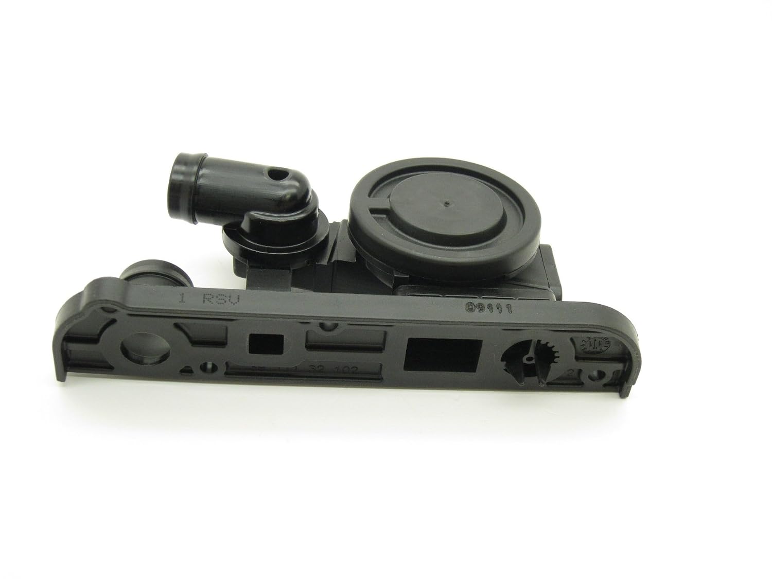

mastiv1990 Opublikowano 29 Kwietnia 2015 Opublikowano 29 Kwietnia 2015 Udalło mi sie ustalic ze najnowszy numer PCV to 06F 129 101 Ri pytanie czy on ma 2 zaworki czy jeden? Zauważyłem ze kazdy z tych PCV ma inny numerek w prawym dolnym rogu:To jest wersja z lirerka R i u góry na rancie jest napis HPAA drugi ma literke P i napis u góry RSV i zobaczcie ze ma cyferkę 2Stoję przed wymianą PCV i chce wymienic tez BT jednak wersje tez sa dwie06D103213G WYMIARY WG ETKA: 55x35x35 prod od 01/09/2014oraz06D103215a/ WYMIARY WG ETKA 183x80x48 prod od 01/01/2015WG ETKI do Silnika BWE pasuje Wariant, Odma 06F 129 101 R a BT 06D 103 213 GI nareszcie Pytanie, czy odma z literka R ma dwa zaworki czy jeden?Co do BT nie mam pojecia jak to mozliwe ze rożnia się wymiarami...?Co o tym myslicie? 1

Madox123 Opublikowano 5 Maja 2015 Opublikowano 5 Maja 2015 (edytowane) Witam. Kolego mastiv1990 zawór PCV nr 06F 129 101 R ten najnowszy posiada dwa zaworki obok prostokątnego jest okrągły. Daj znać Kolego jak wymienisz PCV i ten BT jak autko będzie się sprawować. Pozdrawiam Edytowane 13 Maja 2015 przez Madox123

darek181289 Opublikowano 8 Sierpnia 2015 Opublikowano 8 Sierpnia 2015 (edytowane) chce wymienic tez BT Kolego i jak? jakieś zmiany po wymianie tej rurki? U siebie odkręcając gumową rurę między filtrem powietrza a turbo zauważyłem, że z tej metalowej rurki wycieka dużo oleju prosto w turbinę. Na jakiej zasadzie działa ta rurka i do czego dokładnie służy? jestem właśnie po wymianie PCV (295zł w aso... razem z uszczelką) bo stary pcv puszczał olej do dolotu. dodatkowo dmuchając w stary czuć było, że przepusza, a nowy działał tylko w jedną stronę. w sieci znalazłem takie coś: czy zalany olejem dolot jest spowodowany uszkodzeniem tego zaworka? Edytowane 8 Sierpnia 2015 przez darek181289
abrazab Opublikowano 10 Stycznia 2016 Opublikowano 10 Stycznia 2016 Uratował mnie ten temat, wymieniłem tą odmę i falowanie obrotów wraz z morderczym śniącym mi się po nocach piskiem znikło. Dziękuje kolego.
darek181289 Opublikowano 20 Marca 2016 Opublikowano 20 Marca 2016 Panowie, mam założone: PCV: 06F 129 101 P BT: 06D 103 215 A Zauważyłem, że robi mi się straszne podciśnienie w silniku, że nie mogę rękami otworzyć korka wlewu oleju na zgaszonym silniku... dodatkowo chyba zassało uszczelkę miski, bo leje się olej z tamtąd.. czy to jest spowodowane nowymi PCV i BT? stary pcv ma końcówkę E. wczoraj na próbę założyłem goły BT bez zaworka i zaczęło telepać silnikiem na jałowym. Czy jest sens wracać do starego PCV? druga sprawa: chcę się pozbyć oleju w dolocie i założyć oil cath tank: czy zaślepienie wyjścia z pcv do kolektora jak na filmie będzie miało jakieś konsekwencje oprócz tego, że odpowietrzenie skrzyni korbowej będzie działać tylko podczas doładowania?
