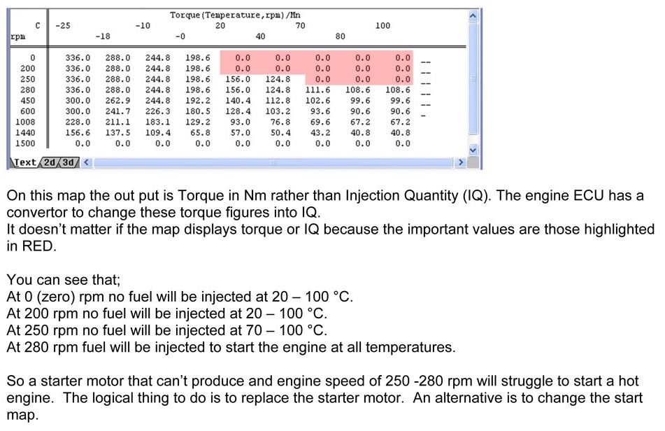

Kolejna potencjalna przyczyna:
Spróbuj powiązać czy przypadłość jest powiązana z temperaturą silnika przy jakiej odpalasz.
Mimo że akumulator dość świeży to może sobie nie radzić z rozpędzeniem zużytych podzespołów do odpowiedniej prędkości obrotowej przy której podawane jest paliwo na ciepłym silniku.
Jak jest ciepły (>70 stopni) to rozrusznik musi go rozkręcić aż do 280 RPM aby komputer podał paliwo na wtryski. Tak jest ustawiona mapa aby nie męczyć dwumasy.
Tylko jak temperatura jest poniżej 20 stopni to paliwo jest od razu podawane i pali od razu.
Poniżej konkrety dla EDC16 ale u Ciebie powinno to podobnie wyglądać:
