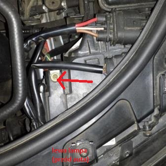

Witam!
Wszędzie jest opisana procedura poziomowania lamp, a nigdzie nie wyczytałem, którą śrubą należy przeprowadzić regulację. Przed wymianą wahacza lewego dolnego moje biksenony świeciły prawidłowo. Po wymianie świecą trochę za wysoko (czujnik samopoziomowania jest zamontowany prawidłowo, brak komunikatów na desce rozdzielczej o nieprawidłowej wysokości świateł) i mogą oślepiać innych kierowców, dlatego chciałbym je nieco obniżyć, tylko nie wiem, którą śrubą muszę kręcić. Kręciłem śrubą zaznaczoną na załączonym zdjęciu lecz ani na "krótkich ", ani na "długich" nic się nie działo. Dodam, że po samodzielnej regulacji mam zamiar jechać na kontrolę świateł na stację diagnostyczną, chcę się po prostu nauczyć ;)
ta śruba służy do regulacji kąta , ta od wysokości jest zupełnie przy błotniku
Znalazłem! Nie zauważyłem wcześniej tych otworów w błotnikach (jeden zaznaczony na zdjęciu). U mnie szło bardzo ciężko, trzeba rozruszać tę śrubę na imbus kręcąc na przemian w prawo i w lewo. Trochę za mocno szarpnąłem i przy jednej lampie mi się ona ukręciła :facepalm:. ale strumień światła udało się obniżyć. Pozostaje mi teraz kupić rozbitą lampę tanim kosztem i przełożyć mechanizm, albo jeździć dalej i zapomnieć :wink:
