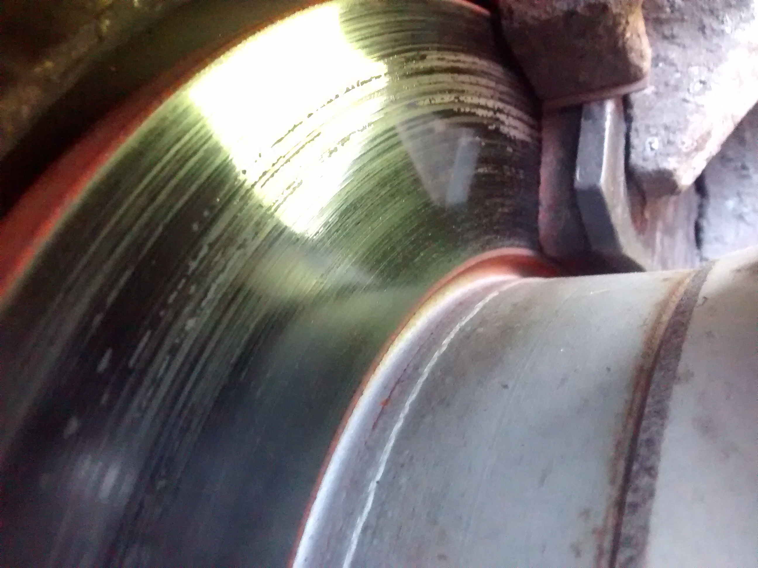

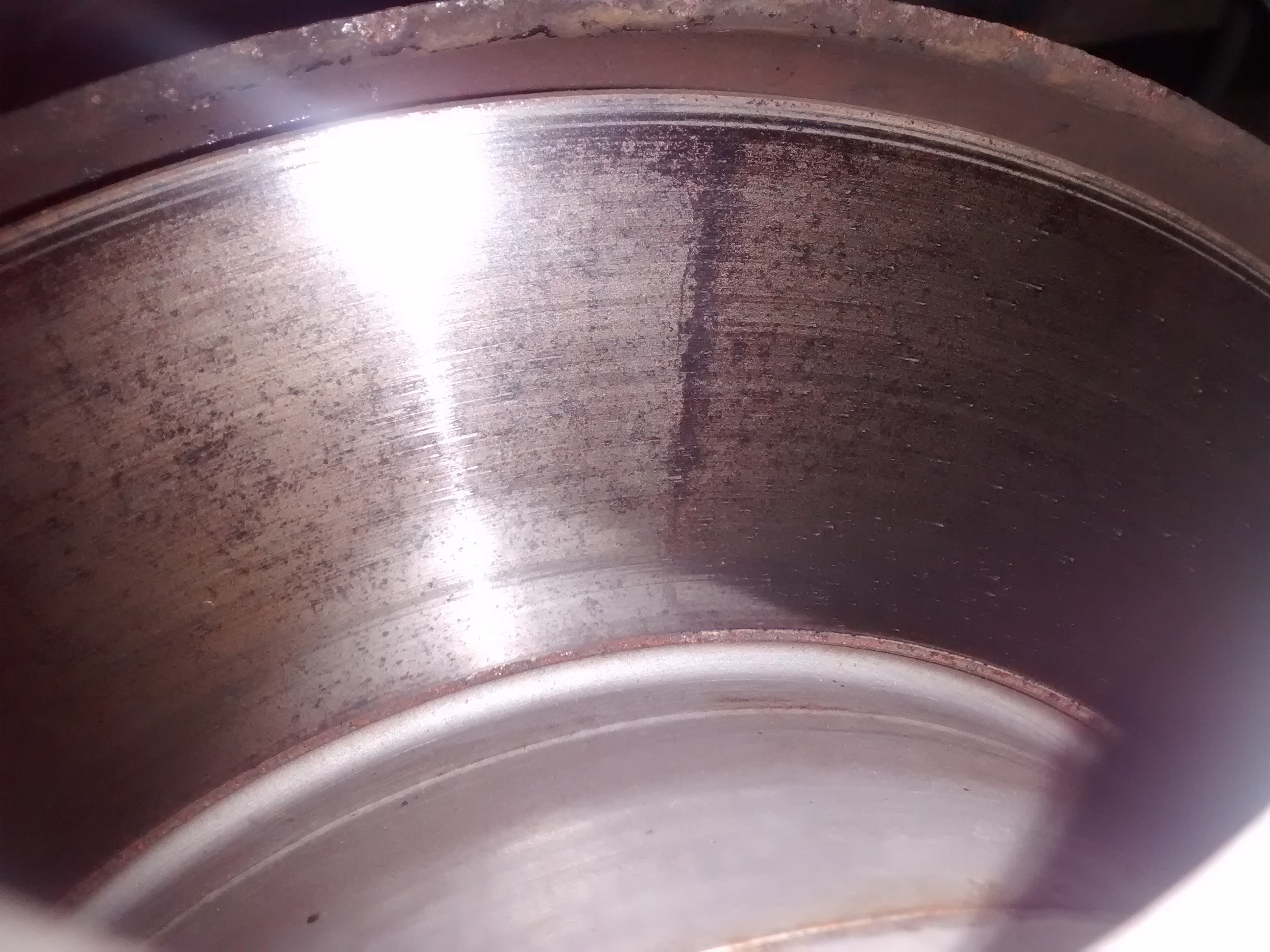

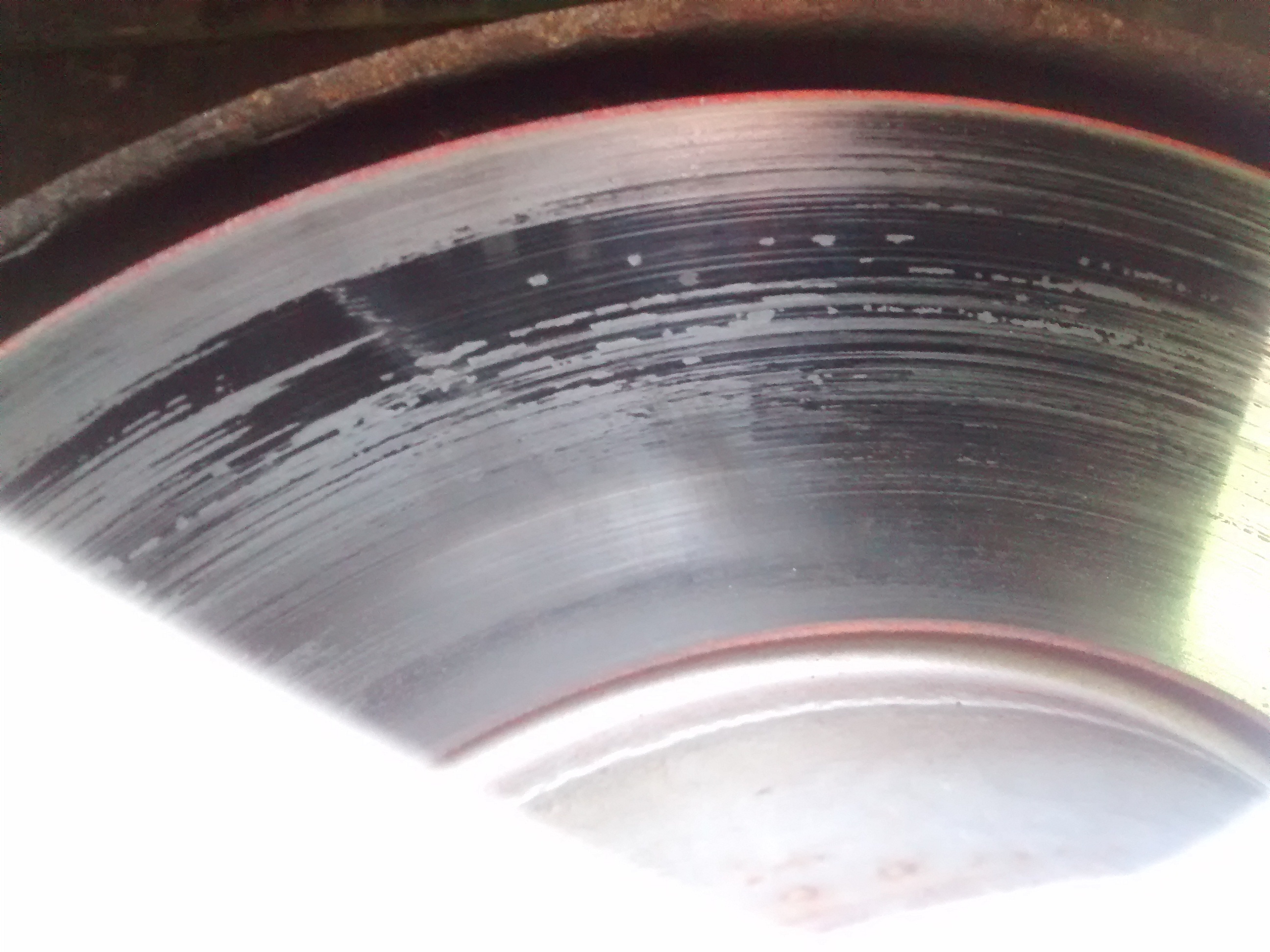

cabanmat Opublikowano 13 Czerwca 2015 Autor Opublikowano 13 Czerwca 2015 (edytowane) Zrobiłem ogląd i tarcza dostała trochę po du.ie W porównaniu z druga stroną... nie jest dobrze... Edytowane 13 Czerwca 2015 przez cabanmat
jacek70 Opublikowano 13 Czerwca 2015 Opublikowano 13 Czerwca 2015 W zasadzie to jest do roboty. Klocki na pewno przypalone - wymiana. Łożysko jeśli nie przegrane to nowy smar. Prowadnice do sprawdzenia. Co z tarczą?? Przynajmniej jedna osoba załapała Nie jedna .
cabanmat Opublikowano 13 Czerwca 2015 Autor Opublikowano 13 Czerwca 2015 (edytowane) Co z tarczą?? ?? Ew. można przetoczyć tylne tarcze i założyć nowe klocki ? Pierwsze 3 fotki dotyczą strony gdzie nie odbił ręczny. Fotka na końcu to dla porównania, tam odbiło Edytowane 13 Czerwca 2015 przez cabanmat
Rabbi Opublikowano 14 Czerwca 2015 Opublikowano 14 Czerwca 2015 Ew. można przetoczyć tylne tarcze i założyć nowe klocki ? bez sensu toczyć bo tylne tarcze są niedrogie
jacek70 Opublikowano 14 Czerwca 2015 Opublikowano 14 Czerwca 2015 Tarcza od wysokiej temperatury może być zwichrowana i toczenie może nic nie dać. Jeśli tarcza krzywa to proponuję wymianę na nową. Wszystko zależy od tego właśnie - co z tarczą ??
