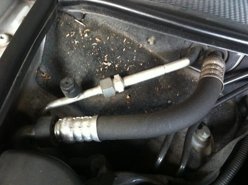

Panowie czy w tym miejscu znajduje sie ten dławik? Po odkreceniu sruby powinien sie ujawnic?
I drugie pytanie, czy orientuje sie ktos czy taki dlawik wystepuje tez w golfie 4 ?
Edytowane przez KoJ@K
Dzieki. :)
W golfie dlawik jest w calym alu elemencie to co podałeś w pierwszym linku

A w którym miejscu jest ten dławik? Jadę niedługo na przegląd klimy i może bym coś takiego też zmienił!
8
Ja kupowałem dławik w ASO i ten oring już był w komplecie.
Janusz - jak stoisz przed autem to po lewej stronie ida dwa srebrne przewody, w okolicach mocowania amortyzatora.
turzol - i ile za to placiles w aso? Ten oring sie zaklada w miejscu, gdzie jest ten dlawik?
