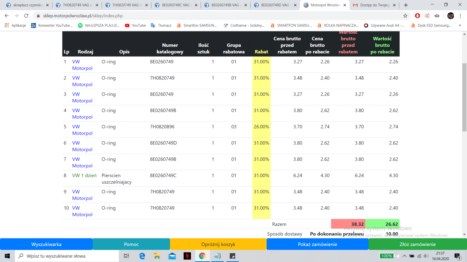

okej dzięki powoli się zbroję w elementy klimy oringi dławik osuszacz i takie tam a chłodnica wgięta jest na dole i ubywa gazu
oringi najlepiej zamówić w ASO, nie są drogie, a będą lepszej jakości w porównaniu z zamiennikiem z nie wiadomo jakiego materiału. do tego warto mieć nowe śruby do połączeń rurek do skraplacza/chłodnicy, osuszacza i kompresora, do tego dławik w odpowiednim kolorze jak już zmieniasz i osuszacz.
oringi już sobie znalazłem w aso 26 zł 10 oringów na motorpol dlatego pytałem w b6 division o te viny jak to porównać
daj nr budy
