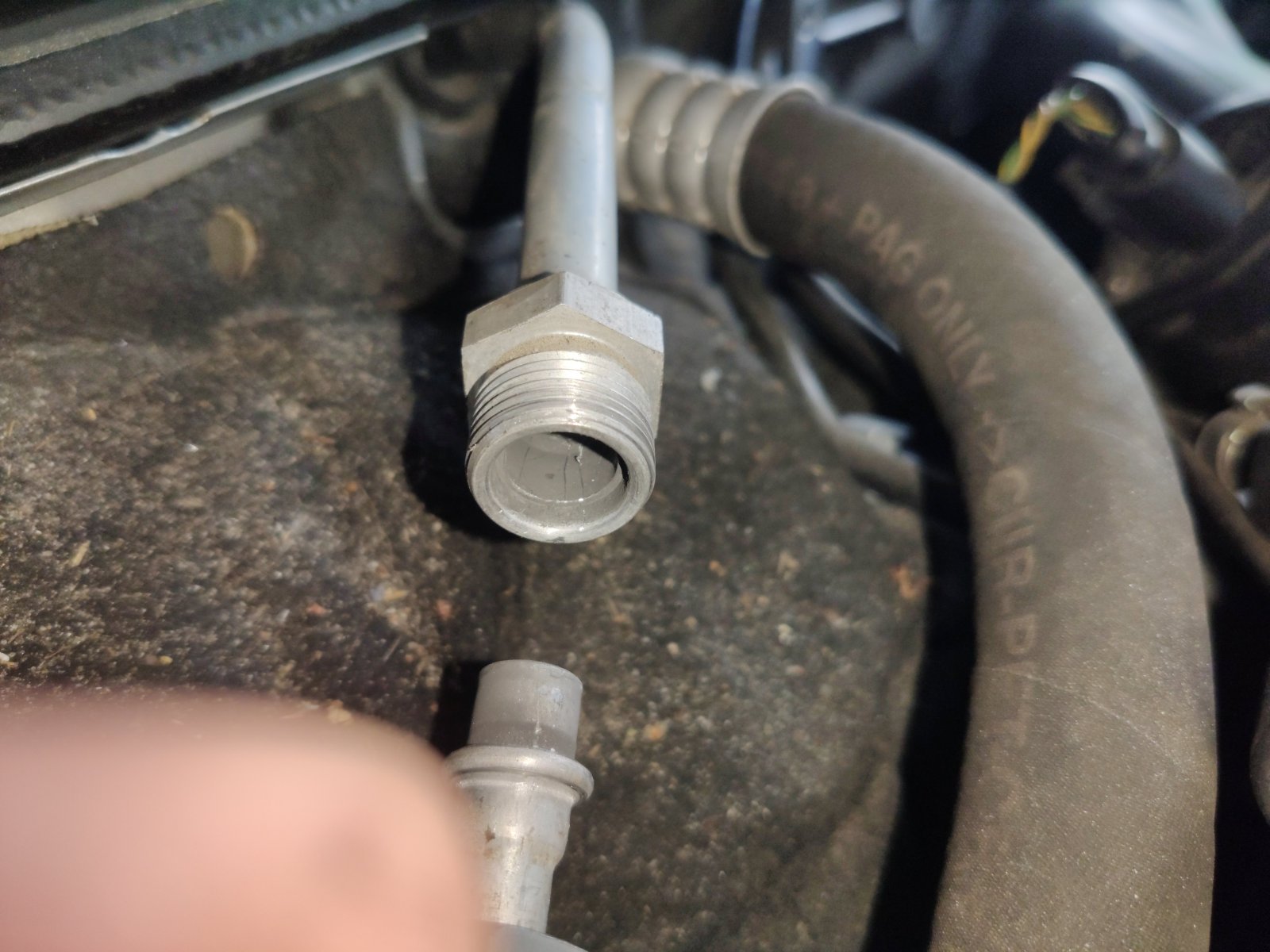

Przy wymianie dyszy dławiącej było czysto czy syf?
Jak masz taki nalot szary/brudny jak na foto, to nie wróżę nic dobrego.
120 gram było i skraplacz miałem walnięty na dole i gaz uciekał w ciągu roku 400 g w tej rurce co pokazałeś to było czyściutko i sucho  lecz sam dławik zebrał jakiś tam syf ale brak jakichkolwiek opiłków metalu
No to powinno być spoko, nie jeździj bez czynnika bo mimo wszystko nawet z zerowym prądem sterującym kompresor pracuje na minimalnej wydajności, a wtedy może go trafić...

Witam,
od tego sezonu przestała mi działać klima, włącza się, econ się nie pali, wentylator startuje ale nie chłodzi. Jeszcze  w tamtym roku dobijałem i działała, choć szału nie było. Byłem dzisiaj nabić i zlokalizować usterkę w obsłudze klimatyzacji, nabili i klima działała ale powiedzieli, że mam do wymiany zawór rozprężny, czyli jak rozumiem wspomniany dławik. Powiedzieli, że jak go nie wymienię to czynnik wycieknie czy coś, więc ściągnęli mi cały czynnik z olejem. Na forum czytam, że ludzie wymieniają to samodzielnie, natomiast w punkcie obsługi klimy zawołali za to 300 plus nabicie ok 200-250. Czy to jest takie skomplikowane czy taka usługa po prostu tyle kosztuje? Ogólnie mam ich za bardzo uczciwych i niedrogich w swoim mieście, ale jak dławik kosztuje kilka dyszek to sam bym to ogarnął, bo większość przy silniku dłubie sam. Mam kilka wątpliwości...
- czy wraz z wymiana wspomnianego zaworu/dławika muszę wymieniać osuszasz, oringi?
- czy po takim zabiegu muszę płukać cały układ? sam oczywiście tego nie zrobię, więc musiałbym dopiero przy nabijaniu klimy
Za pomoc dzięki z góry :hi:
Jazda bez czynnika w tym modelu sprężarki grozi zatarciem. Brawo dla tych rzetelnych majstrów.
Wymiana dławika to 3 minuty, oring na rurce warto wymienić, a chyba nie dają z dyszą więc trzeba dokupić. Dysza kosztuje do 15zł. Prócz tego do wymiany osuszacz. Wykręcasz prawą lampę i jest dobre dojście. Roboty na pół godziny nie licząc ponownego nabicia.
Samo płukanie układu to kosztuje ładnych kilka stówek. Jeśli w układzie są opiłki, a wyjdzie to po demontażu dyszy i zlaniu oleju z osuszacza to uzbiera Ci sie sroga kwota żeby to ogarnąć.

A jak to jest w końcu z tymi bolcami na osuszaczu - wyciagnać ze starego i włożyć te bolce do nowego czy można montować bez tych bolców?
Jeśli są opiłki i taka maź na dyszy to sprężarka się zaciera i masz do wymiany kompresor, osuszcza, dyszę, skraplacz, płukanie układu.Koszt 3-4tys lekko.
Nie wiem co oni Ci tam stwierdzili ale jak spuścili czynnik to mogli zajrzeć do dyszy albo sam to zrób skoro nie masz czynnika. Jak jeździsz bez czynnika to też niedobrze, bo będzie jak pisałem wyżej.
