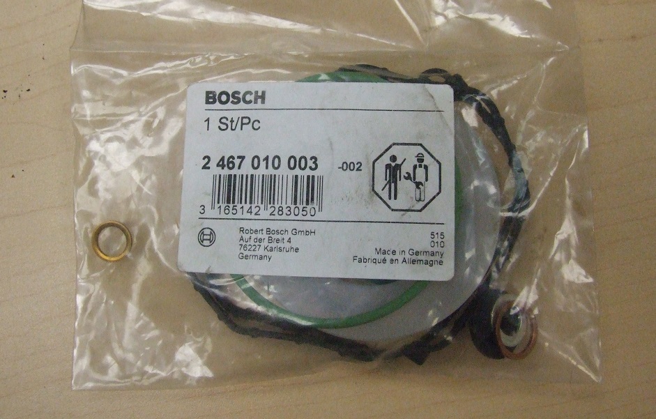

Musisz kupić zestaw uszczelek do pompy wtryskowej http://www.hansautoparts.com/images/2467010003.jpg ,oraz załatwić specjalny klucz

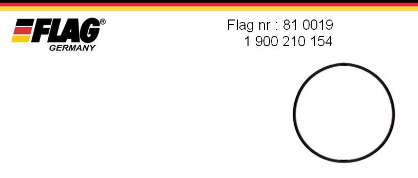

Nie zna ktoś może numeru boscha tego oringa na tłoku rozdzielacza ?
Zapewne chodzi o to :wink:http://www.autodieselparts.com.pl/upload/019_24dp.jpg
Więc tak. Ten duży oring w indexie boscha - dostępana w intercarsie to:
2 460 210 012 - BOSCH PIERSCIEN USZCZELNIAJĄCY - 7.38 PLN

2 467 010 003 BOSCH - zestaw naprawczy pompy wtryskowej
