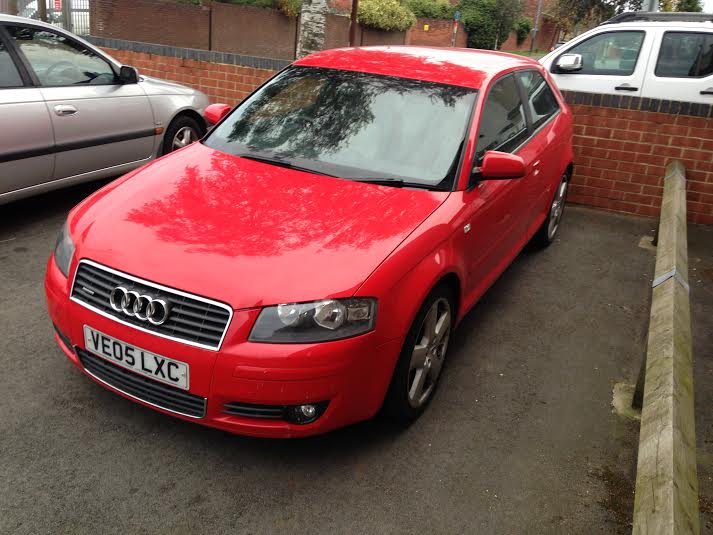

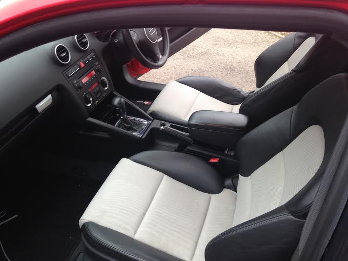

- R32 + clean look - [z audi a3 r32 sport q]

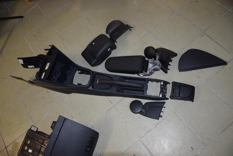

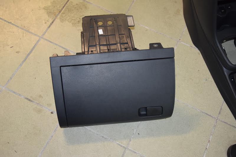

Kilka zdjęć dawcy z dnia 17.10.2015:
- 4Motion - [podłoga z syncro w garażu]

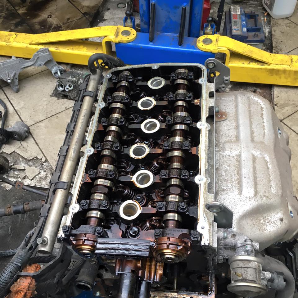

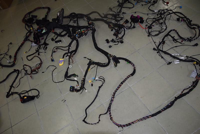

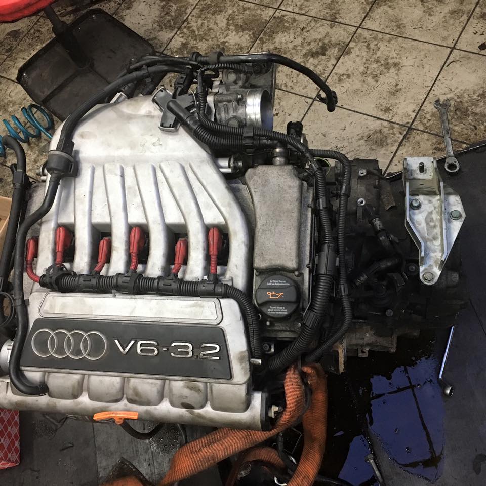

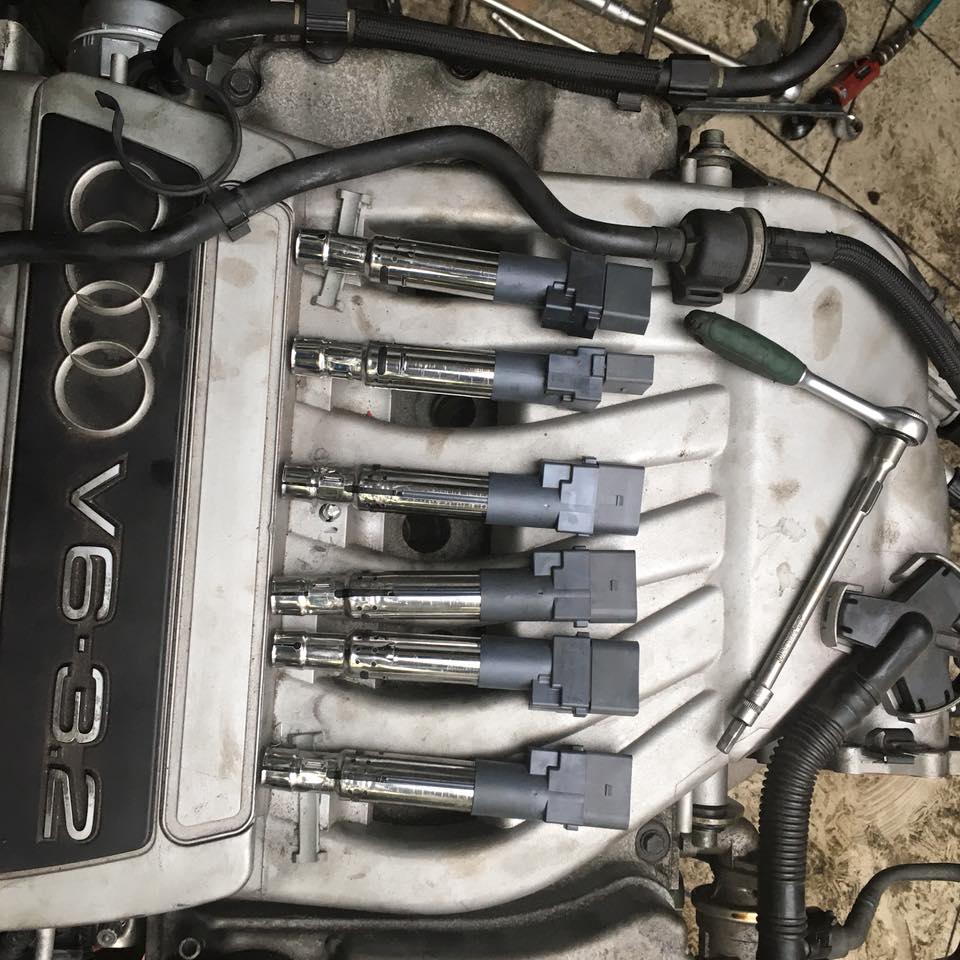

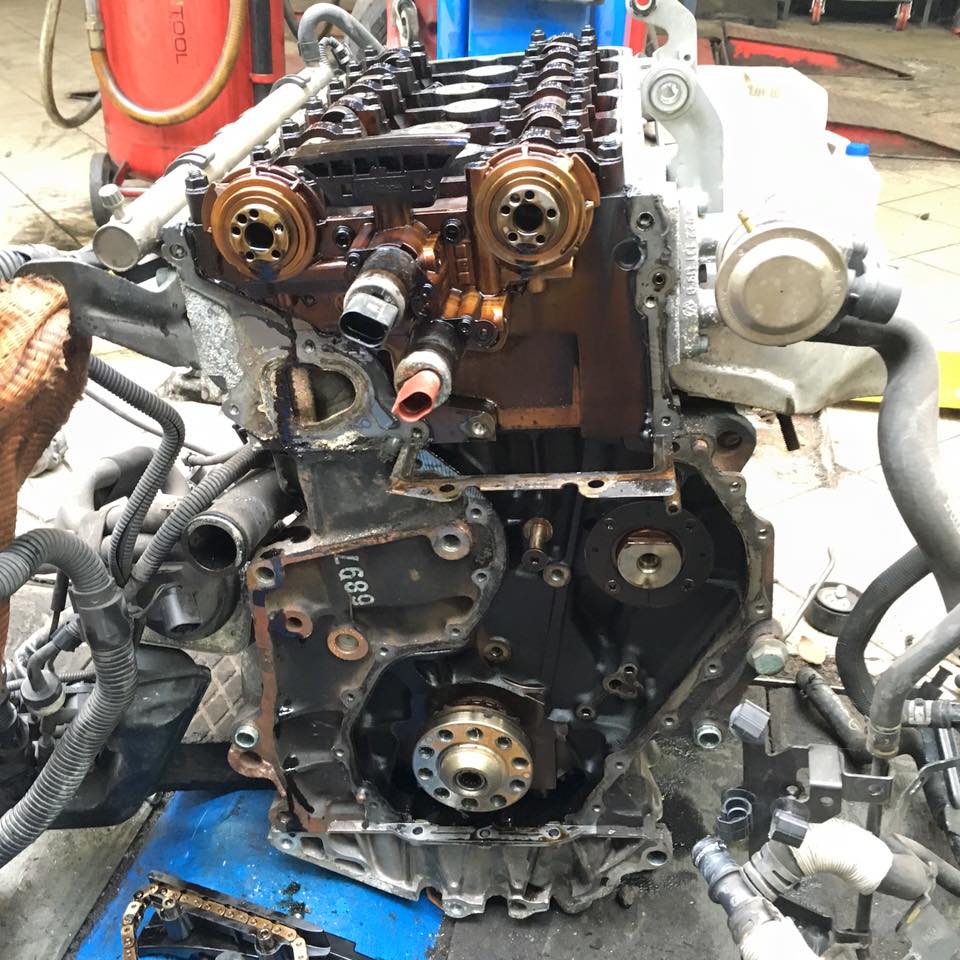

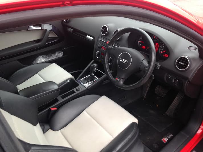

Mała zmiana planów, swap na r32+trubo, dodano zdjecia audi - dawcy dla golfa ;)
Grubo.
Podłoga do przespawania pod napęd :kox: .
Też miałem kiedyś golfika :) .
Lekka buda i 3.2 + turbo ... będzie torpeda.

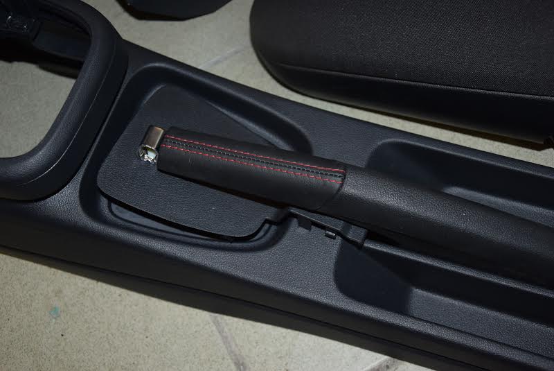

Dodany projekt wnetrza.

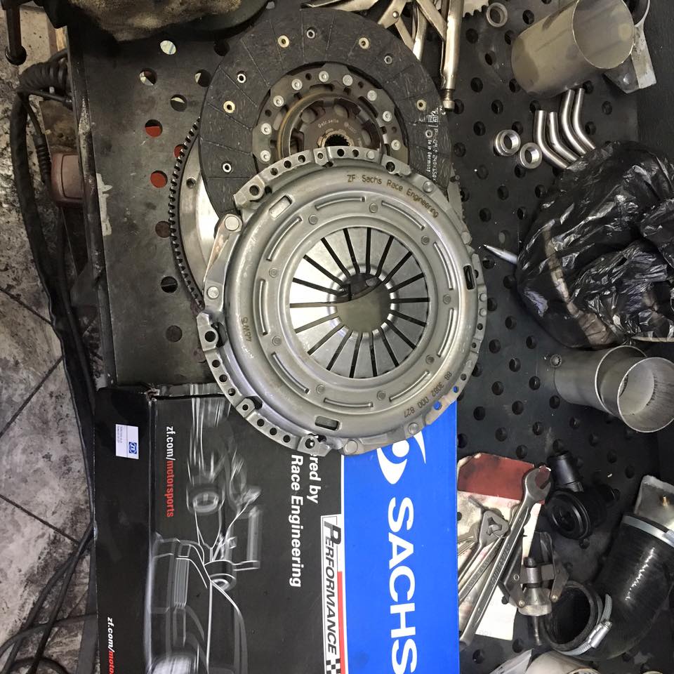

Dzisiaj nowy update zdjęć w 1 poście oraz ciąg dalszy prac ;)
Update, zdjęcia deski plus klajdy

Skrzynia manualna 6 biegów chyba drp z golfa 4 vr6 jak dobrze pamiętam, nie lobię automatu.
