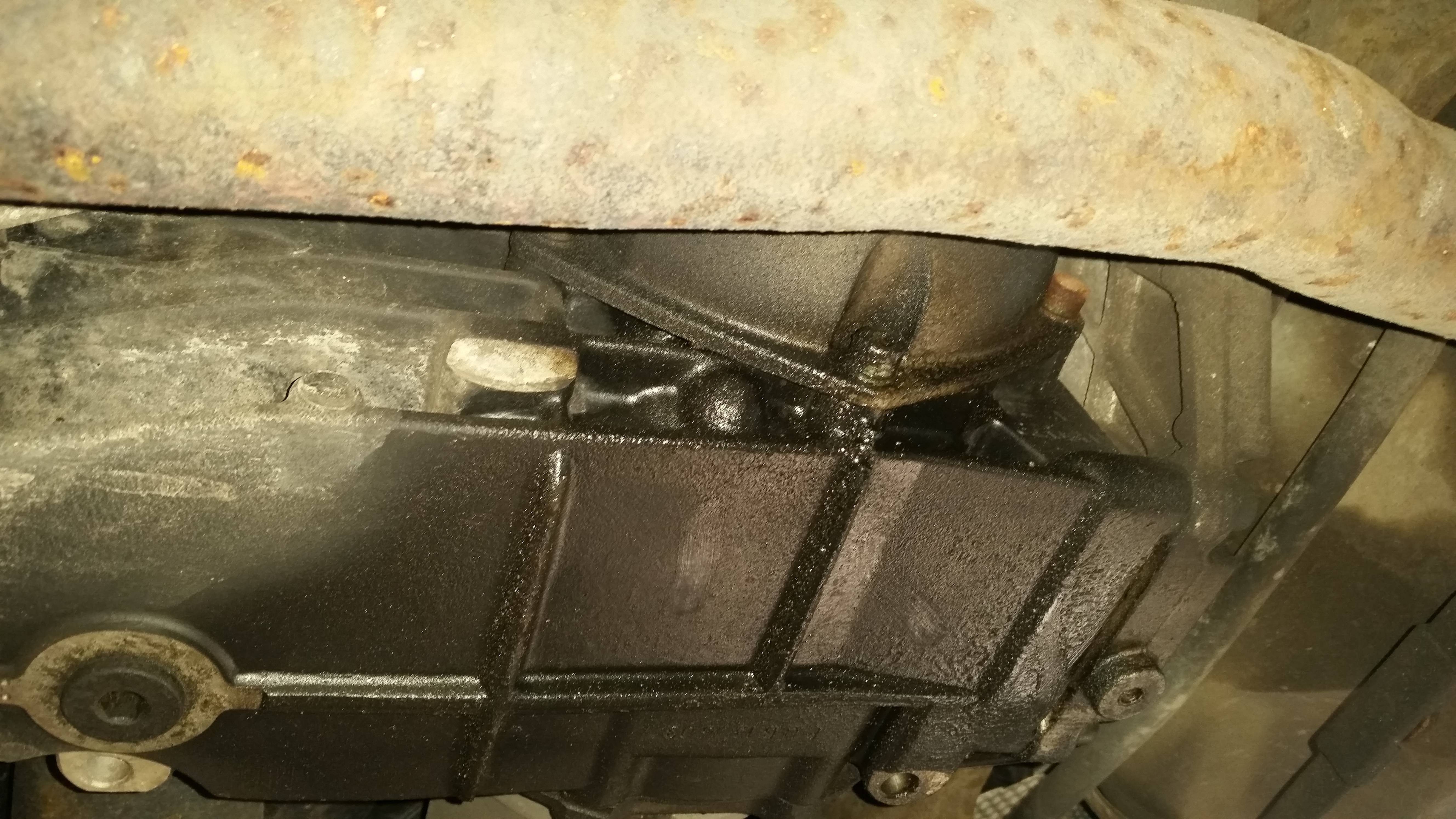

narkil Opublikowano 22 Sierpnia 2015 Opublikowano 22 Sierpnia 2015 (edytowane) Witam. Dziś po południu mam zamiar zabrać się za wymianę uszczelek w tylnym moście, dokładnie chodzi o te z numerem 12 schematu poniżej. Czy ktoś może się już z tym bawił? Jak dużo trzeba rozebrać żeby się tam dostać? Ogólnie jakieś wskazówki zanim zaczne się z tym babrać? ; ) Pozdrawiam Po dokładnym obejrzeniu wycieku oleju (powód wymiany uszczelek) okazało się że w okolicach uszczelek wszystko wyglada na suche, wyciek za to wyglada jakby pochodził z dolnego korka. Spotkał się ktoś z czymś podobnym? Edytowane 22 Sierpnia 2015 przez narkil

narkil Opublikowano 4 Grudnia 2015 Autor Opublikowano 4 Grudnia 2015 Na razie wymieniłem dolny korek bo wydawało mi sie ze to z niego leci ; p Mi wychodzi na to ze cieknie ten oring z numerem 6, zabiorę sie za to dopiero jak sie zrobi ciepło, póki co wymieniłem olej na nowy.
zizel Opublikowano 9 Grudnia 2015 Opublikowano 9 Grudnia 2015 a może nie wina uszczelniaczy a zatkanego odpowietrzenia dyfra i dlatego wywala olej?
narkil Opublikowano 9 Grudnia 2015 Autor Opublikowano 9 Grudnia 2015 w którym miejscu on sie znajduje??

Houdini Opublikowano 20 Marca 2016 Opublikowano 20 Marca 2016 Odpowietrzanie duyfra? Też nie wiedziałem że istnieje a czy ktoś może mi powiedzieć albo pokazać jak u niego wygląda korek wlewowy? Bo u mnie jakiś magik go obspawał więc myślę o wymianie. Czy jest on identyczny jak spustowy? Bo w sumie ze zdjęcia powyżej Tak właśnie wychodzi.
narkil Opublikowano 20 Marca 2016 Autor Opublikowano 20 Marca 2016 Czy jest on identyczny jak spustowy? Dokładnie tak jest. W aso zapłaciłem koło 20zł za sztukę.
marek337 Opublikowano 20 Marca 2016 Opublikowano 20 Marca 2016 czyli myślicie ze to odpowietrzenie dyra leje aż sprawdzę któregoś dnia i wjadę na kanał
