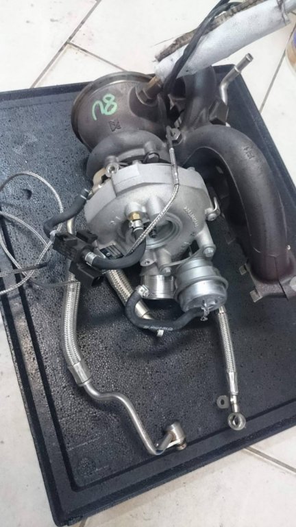

rafal-pl Opublikowano 4 Listopada 2015 Opublikowano 4 Listopada 2015 (edytowane) Po ponad półrocznych poszukiwaniach udało mi się znaleźć wymarzoną Bex'e Audi A4 B6 1.8T quattro Avant S-line Silnik : 1.8t quattro 190KM Wyposażenie - pakiet s-line wewnętrzny - tempomat - szyberdach - fotele Recaro podgrzewane - 4x el. szyby - klimatrtic - klimatyzowany schowek - parktronic tył - xenon - DRL - Felgi 17" opony lato nowe + zima - radio Alpine Dodatkowo auto zostało wyposażone w - zderzak s4 - gwintowane zawieszenie Blinstein - hamulce przód Porsche 911 Gt2 Turbo - hamulce Tył audi a6 c6 3.0tdi Odbudowa silnika śierpień 2016r - zmiana głowicy na BFB po kompleksowej regeneracji - nowe panewki - nowe pierscienie - nowy napinacz łancucha + łancuch - nowa pompa oleju + łancuch - wymienione na nowe wszystkie uszczelniacze silnika - kpl sprzegło z dwumasem AWX + kevlar Modyfikacje przeprowadzone w kwietniu 2017r - Turbo z 2,5l 340km audi rs3/ttrs/sq3 (2014r) - wtryski Bosch 630cc - TIP 3" - Downpipe 3" - układ wydechowy przelotowy na 4 tłumikach 3"-2,5" - Dv properfect - intercooler 550x230x65 (2.5" orurowanie) - ostrzejszy wałek z ADR "J" - powrót paliwa z listwy + regulator na listwie (AWT) - przepływomierz 3" - cewki zapłonowe ASN - kute korbowody jr spec ( sworznie pasowane i wyważane w Krasnobrocka Racing) - sprzegło obite kevlarem - swiece ngk pfr7s8eg Na dzień dzisiejszy Audi dysponuje moca 334KM i 421NM! Zakres przeprowadzonych modyfikacji pozwala na generowanie mocy do 400KM (odpowiednio przygotowana głowica + mocniejsze sprzegło) W/w modyfikacje/soft wykonywane były w Dzikun Performace i WWE Tuning! Edytowane 11 Lipca 2017 przez rafal-pl aktualizacja

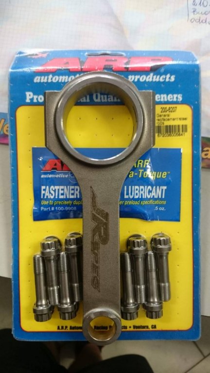

arek_cccp Opublikowano 18 Grudnia 2015 Opublikowano 18 Grudnia 2015 (edytowane) To w jakie moce celujesz, że masz w planach kute korby 330+?? Raczej samych kutych korb nie opłaca się ładować.. bo koszty remontu wyjdą spore i szkoda nie dać innych kutych elementów. Napisz coś więcej o zestawie z porsche ? Jaki koszt jaki hebel i co przerabiałeś? Może być na PW, Edytowane 18 Grudnia 2015 przez arek_cccp

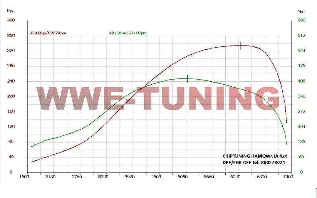

rafal-pl Opublikowano 26 Grudnia 2015 Autor Opublikowano 26 Grudnia 2015 (edytowane) Ograniczyliśmy trochę NM do 381. Niedługo przyjdzie nowe MBC i pokaze aktualny wykres. MBC turbosmarka rozleciało się w 24h.... co do tłumików Żona twierdzi że ciut za głośne Edytowane 26 Grudnia 2015 przez rafal-pl

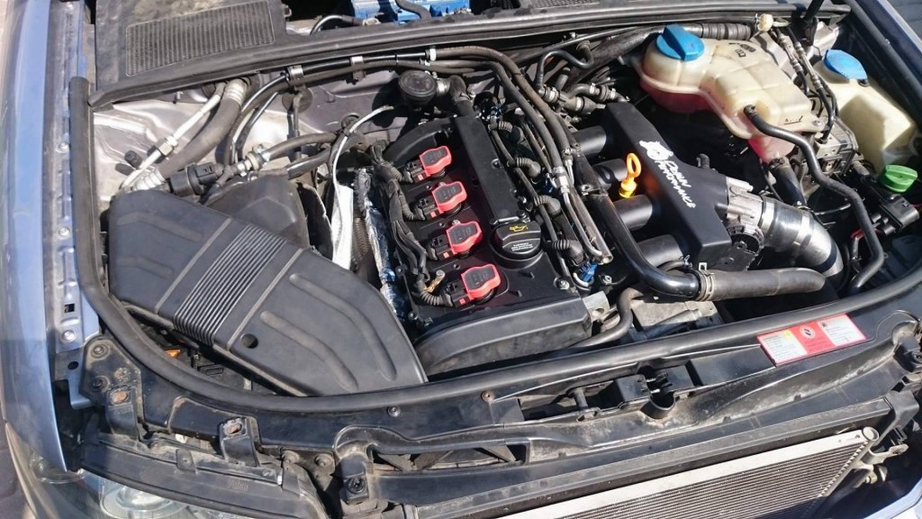

rafal-pl Opublikowano 11 Lipca 2017 Autor Opublikowano 11 Lipca 2017 Dla zainteresowanych mała aktualizacja
trybus1819 Opublikowano 11 Lipca 2017 Opublikowano 11 Lipca 2017 Drugiego Takiego auta nie widzialem.
Karolwnik Opublikowano 11 Lipca 2017 Opublikowano 11 Lipca 2017 jezdzilem tym rzeznikiem jak bylo 300km i powiem szczerze ze uturbione 300km w b6 juz jest konkret za***isty projekt
