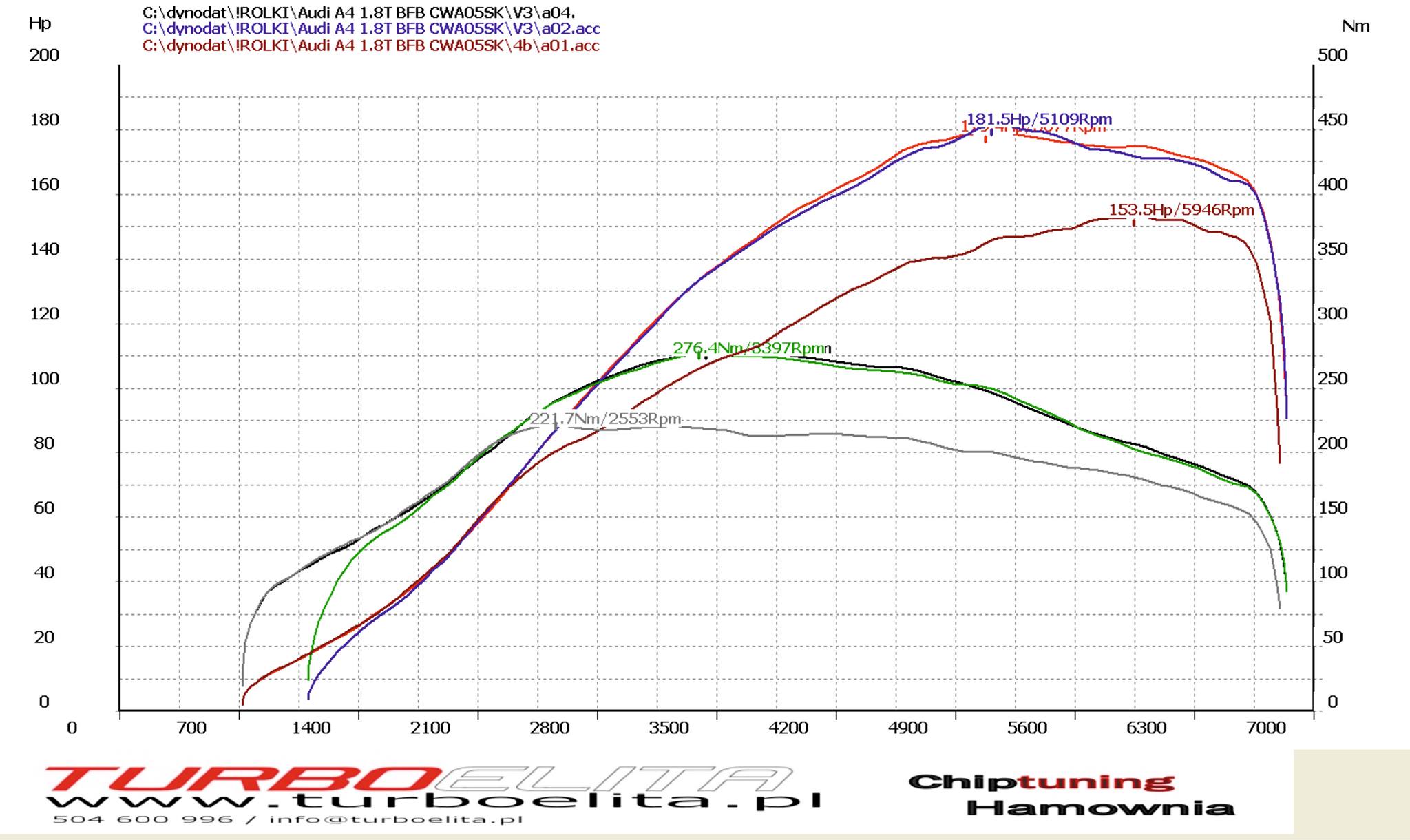

patryk195 Opublikowano 8 Grudnia 2015 Opublikowano 8 Grudnia 2015 U mnie samym programem na lichym pb95 wyszło 182KM / 276NM (bex ma 240 więc sporo więcej)
Imhotet Opublikowano 9 Grudnia 2015 Opublikowano 9 Grudnia 2015 tylko ze bex trzyma moment do 5,5k rpm i moc ma przy 6300 taka mała różnica, u Ciebie to jak disel albo i gorzej bo momentu mniej
patryk195 Opublikowano 9 Grudnia 2015 Opublikowano 9 Grudnia 2015 (edytowane) No tak lecz przy 5.5 tys obr jest i tak więcej niż w BEX Chciałem żeby było więcej od dołu i tak jest. Edytowane 9 Grudnia 2015 przez patryk195
Imhotet Opublikowano 9 Grudnia 2015 Opublikowano 9 Grudnia 2015 do codziennej jazdy wygodne, na kreski lipa ;P ważne ze klient zadowolony
