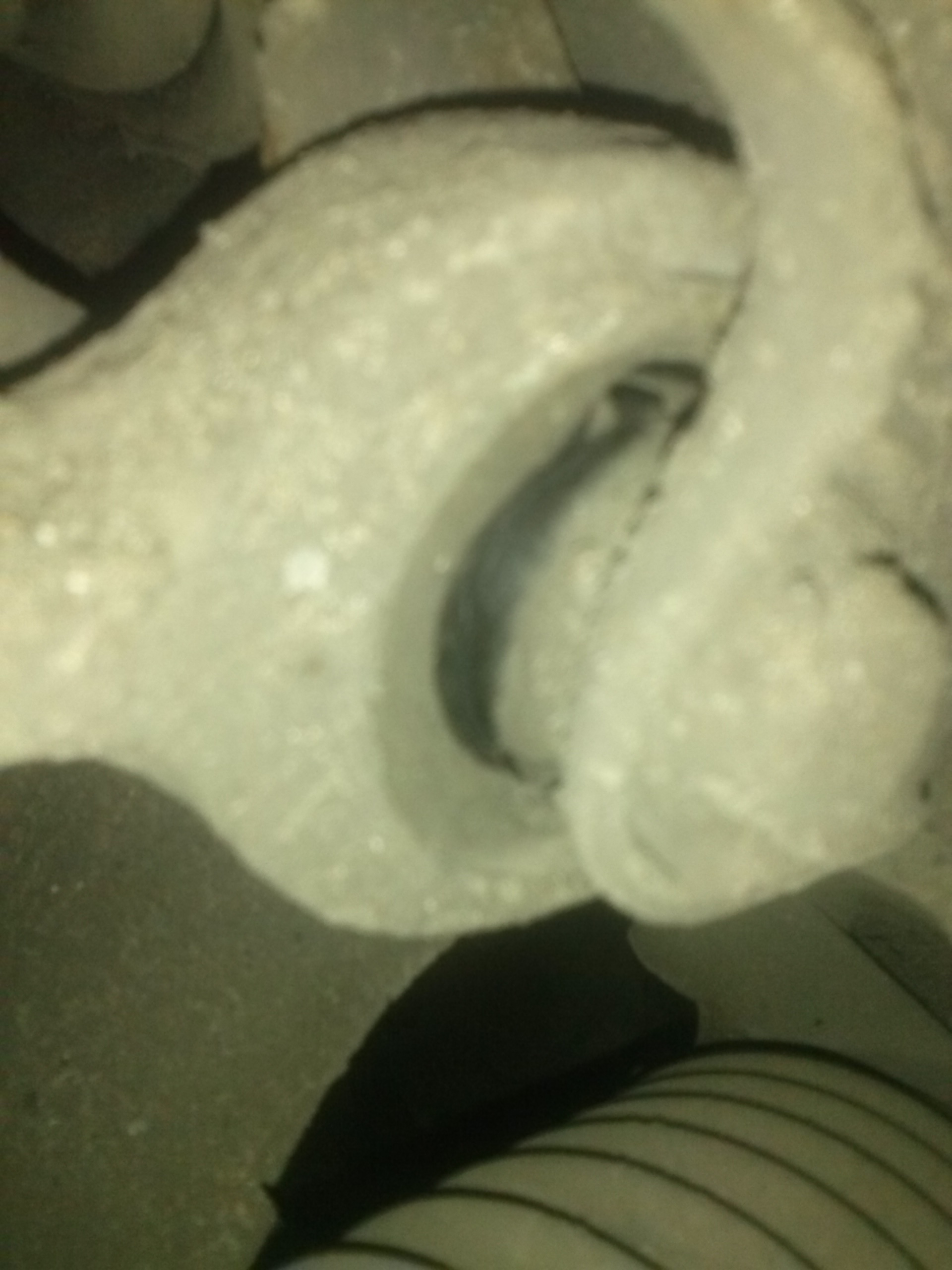

Audikomaniak Opublikowano 7 Grudnia 2015 Autor Opublikowano 7 Grudnia 2015 zrobiłem szybkie oględziny i dostrzegłem taki coś przy prawym górnym wachaczu może to przez to tak pukać? Proszę o szybką porade
Emejcz Opublikowano 7 Grudnia 2015 Opublikowano 7 Grudnia 2015 Guma zerwana więc do wymiany, teoretycznie mogłoby to stuknąć jak przesunie się do mocowania, ale według mnie mało to prawdopodobne. Prędzej na sworzniu jest luz.
kamil3993 Opublikowano 7 Grudnia 2015 Opublikowano 7 Grudnia 2015 (edytowane) A sprawdzałeś czy ten wahacz dokręcony ? Bo ja miałem dokładnie to samo nie wiedziałem co to, w końcu udało mi się dojść ze banan był słabo dokręcony i przy skręcaniu, mocnym przyśpieszaniu i hamowaniu było puknięcie, po dokręceniu jest wszystko ok Edytowane 7 Grudnia 2015 przez kamil3993
