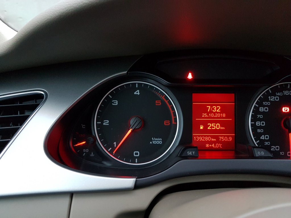

Gdzieś  na wężu pod silnikiem podobno jest. Nie chcę wam robić zamentu w głowie ale miałem identyczne objawy z tym niedogrzaniem już jak temperatura spadała poniżej 16 stopni. Jak mu się przywaliło po gazie to trzymał 90 jak bylo od górki albo światła to zjeżdzało na 60 70.
