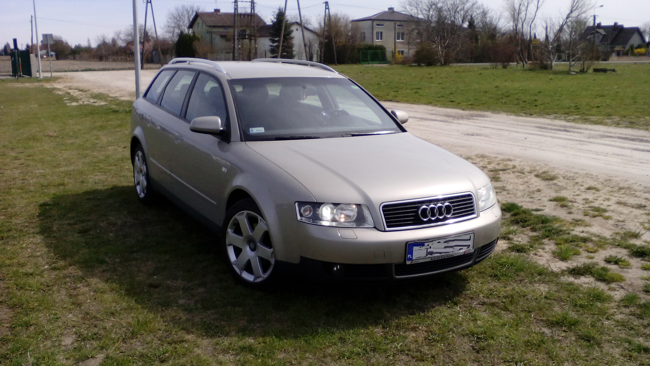

Aktualnie tak się prezentuje. Myslisz, ze dystanse poprawią wygląd? :)
Z pewnością poprawią nie tylko wygląd ale też samo prowadzenie samochodu. Osobiście nigdy bym nie zamontował dystansów do zawieszenia mcphersona, jednak zarówno w B5 jak i B6 jest wielowahacz, który ma celu zapewnienie jak najlepszego kontaktu z podłożem. W moim przypadku różnica w prowadzeniu jest znaczna i to na plus. Samochód jest przewidywalny, pewniej zachowuje się w zakrętach nie jest tak podatny na kołysanie.
Wygląd też się poprawi. Samochód z tyłu i z boku prezentuje się bardziej agresywnie oraz znika wrażenie jakbyśmy patrzeli na przyczepkę samochodową a nie na samochód (dużo miejsca w nadkolu)
