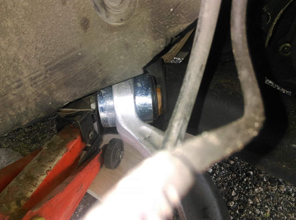

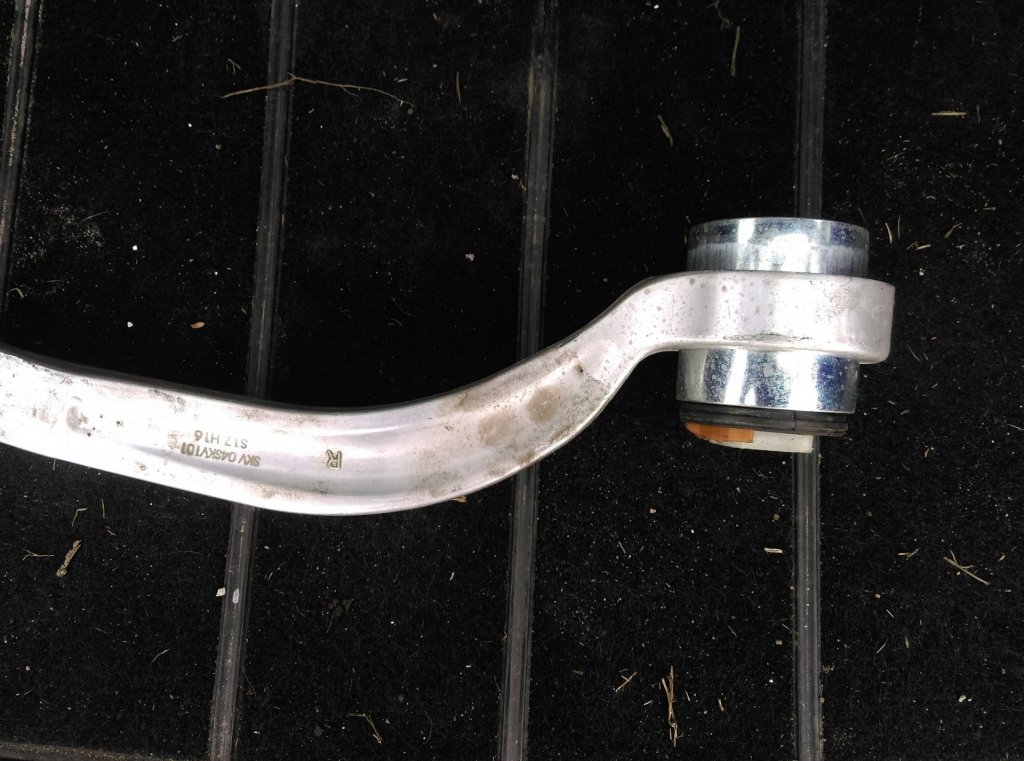

2sh 0 Opublikowano 17 Kwietnia 2017 Udostępnij Opublikowano 17 Kwietnia 2017 Witam wszystkich serdecznie. Dołączyłem do forum głównie za sprawa testu który tu prowadzicie, bo przy przeglądzie diagnosta stwierdził popękane i sparciale gumy w zawieszeniu sugerował żeby zacząć myśleć nad nowym. Tak też zrobiłem szukałem, szukałem i znalazłem to forum. Po przeczytaniu wszystkich za i przeciw postanowiłem zakupić ten zestaw. I 09.03.2017 kupiłem wcześniej oczywiście zadzwoniłem do esen bo na aukcji śruby nie były już "zielone" ale powiedziano mi "że jakieś normy europejskie" i teraz śruby już nie są zielone. Wahacze dojechały i wyglądały tak jak wszyscy opisują. Każda część zapakowana oddzielnie, osłonki na gwinowane części i wszystko fajnie. Czy jakość lepsza od tych drozszych? Nie wiem, wyglądaly dobrze. Na oko to się chyba jakości i trwałości nie stwierdza. (Czas pokaże i ilość przejechanych kilometrów). Zaraz po zamontowaniu na aucie musiałem wyjechać i nawet nic nie pojezdzilem może 2-3kilometry do garażu. W czwartek przed świętami wróciłem i pierwsza jazda po zakupy na święta. Potem jeszcze kilka razy garaż-sklep-dom. I coś zaczęło się autko dziwnie zachowywac. Na postoju skręciłam koła żeby zajzec do Wahaczy. Lewe OK, prawe niestety nie. Z banana wyszla tuleja. Mialem nadzieję że już mam z nowej partii towar, a jednak nie. I test nowego zawieszenia zakończyłem na przebiegu 50pare kilometrów. Pytanie do dystrybutor skv. Da się to z wami jakoś załatwić od ręki czy muszę się męczyć ze sprzedawcą??? A i jeszcze fotki Wahacz już wyjęty bo nie chciałem tak jeździć wsadziłam stary bo był sprawny Odnośnik do komentarza Udostępnij na innych stronach Więcej opcji udostępniania...
